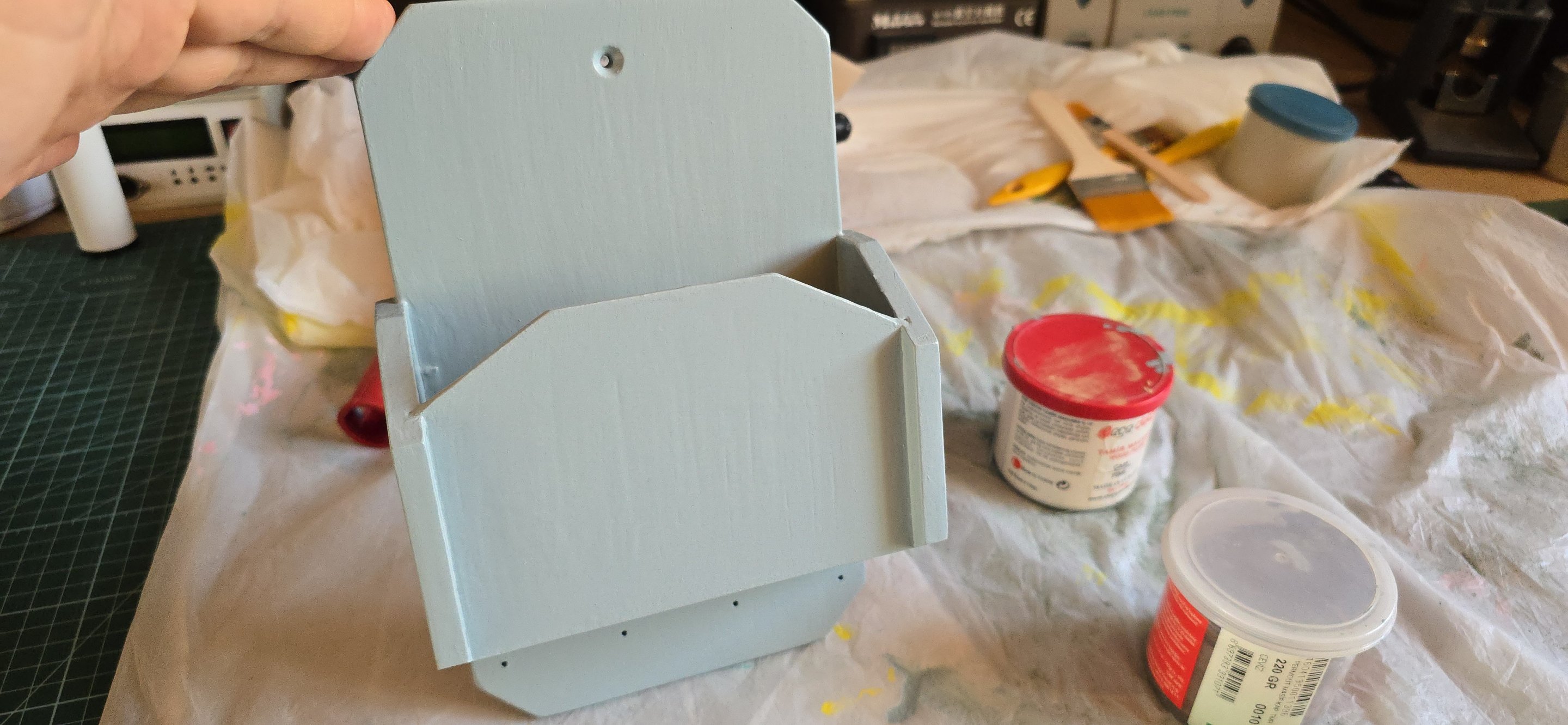

Zaman zaman zımpara işlerim oluyor. Aslında bir zımpara makinem de var; fakat küçük yüzeylerde işe yaramıyor.
Bu durumda elle zımpara yapmak zorunda kalıyorum ve o da, narin parmakları sadece klavye tuşlarına basmaya adapte olmuş biri için tam bir kabus.

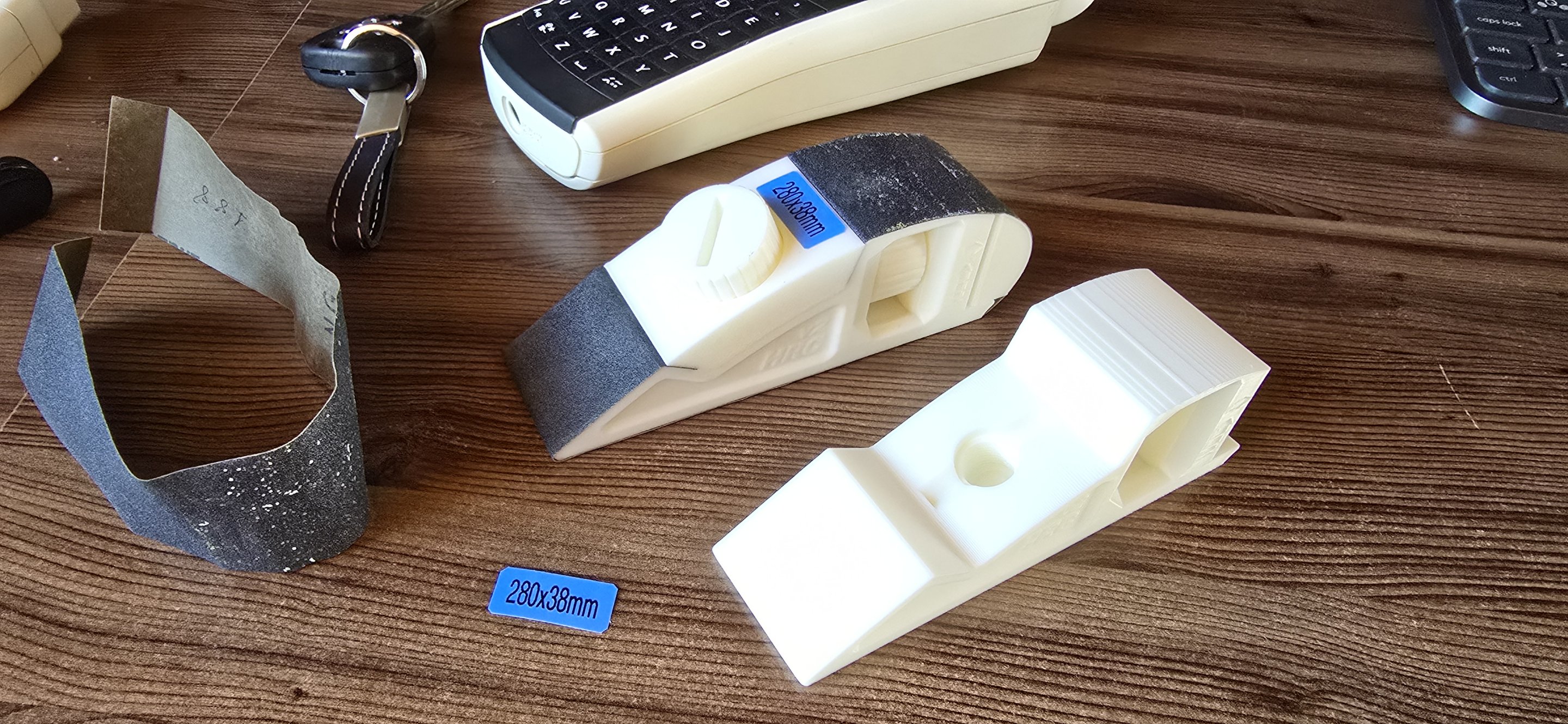

Geçen gün evin girişindeki anahtarlığı boyamak istedim ve yüzeyi zımparalamak için epey uğraştım. Kağıdı desteksiz kullanmak çok zor olduğundan bir arayışa girdim. Daha önce birkaç farklı model zımpara kağıdı tutacağı yazdırmıştım ama hiçbiri iyi değildi. Hazır satılan modeller de var fakat onları hiç denememiştim.
Sonunda aradığım tutacağı buldum. Yeterince büyük ve ele rahat oturuyor. Üstelik zımpara kağıdının gerginliğini de ayarlayabiliyorsunuz. Böylece mümkün olduğunca sıkı ve düzgün bir zımpara yüzeyi elde etmek mümkün oluyor.
Olduğu gibi (ölçüleri değiştirmeden) 3D yazıcıdan yazdırırsanız 280x38 mm zımpara kağıdı gerekiyor. Bu ölçü rastgele seçilmiş bir değer değil; zımpara kağıdının kısa kenarı zaten 280 mm. Dolayısıyla birkaç parçaya bölüp kullanmak çok pratik oluyor.
İhtiyacı olanlara tavsiye ederim. Aşağıda linkini ve birkaç fotoğrafını paylaşıyorum:
