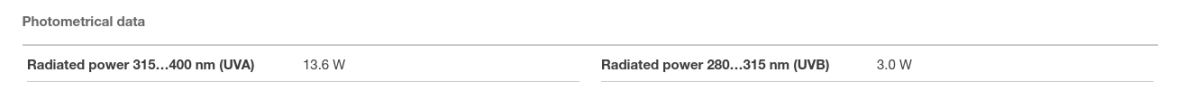

300 W lık bir lambanın sadece 13 W ını kullanıyor olmak tuhaf. Geri kalan gücün hepsi ısınma, görünür ışık, ve infrared ışık olarak kaybolacak. Ama zaten bu lamba ile pozlandırma işi saniyeler içerisinde bitecek, o yüzden bir sorun olmaması lazım diye düşünüyorum.

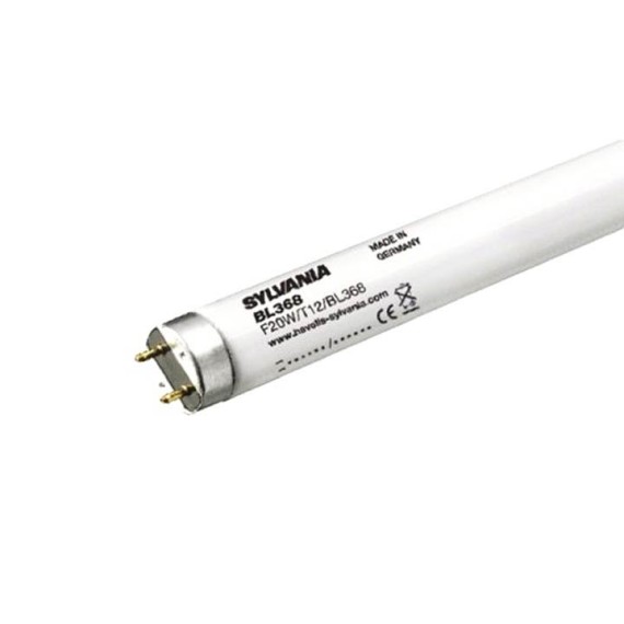

Zaten bu iş bana iyice tuhaf gelmeye başladı. Dik ışık filan diyoruz da PCB üreten (jlcpcb fabrika videosunda) adamların florasanlı makinalar kullanıldığını gördük. Bence olay UVA ışık gücünde bitiyor. Yani bunun yerine 6 adet 60 W (toplamı 360 W) florasan alsak ısı kaybı çok az olur. Bunları da bitişik yerleştirdiğimizde Homojen ışık olur.

Florasan için hazır ürünler de var. Sanıyorum tek bir çözümü varmış gibi yanılgı var. LED, florasan ya da eski tip lamba hepsi de bu iş için uygun ama günümüzde ağırlıklı olarak LED kullanılıyor.

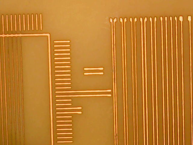

Yani bu metotla 0.2 mm bakır 0.2 mm arada boşluk elde edilebiliyor
İlk denemelerimden örnekler buldum.
Pattern TQPF kılıf 0,4mm pitch. Yani 0,2 bakır+ 0,2 boşluk.
En ince yol 0,1mm en kalın yol 0,3mm çizildi. Eritirken asit biraz fazladan yemiş yolları. Traceler tasarlanandan daha ince çıktı.
Ya 1200dpi lazer ve aydınger yada 1200dpi inkjet ve inkjet asetatı kullanmıştım.
Sağdaki grubun en solu 0,15 bakır 0,05 boşluk, 2. sıra 0,15 bakır 0,1 boşluk, 3 sıra 0,15/0,15 4. sıra 0,20/0,1, 5 sıra 0,20/0,15.
İlk 0,05 boşlukta kısa devre var. Gerisi elektriksel olarak sorunsuz. Kopuk veya kısa devre yok. Ama buradada yollar olması gerekenden daha ince.
Yol başlarındaki pattern 0201 kılıf smd direnç.
11910 eklentisine bak
Eğer en üstteki ayak izi 0201 SMD dirence ait ise, 0201 in boyu 0.6 mm dir. Buna göre ölçekleyince de 5 inci sırada iki bakır arasında 0.3 mm var 0.15 mm değil. Bir ölçekleme hatası olmuş herhalde, herşeyi 2 ile çarpmak lazım bu durumda.
