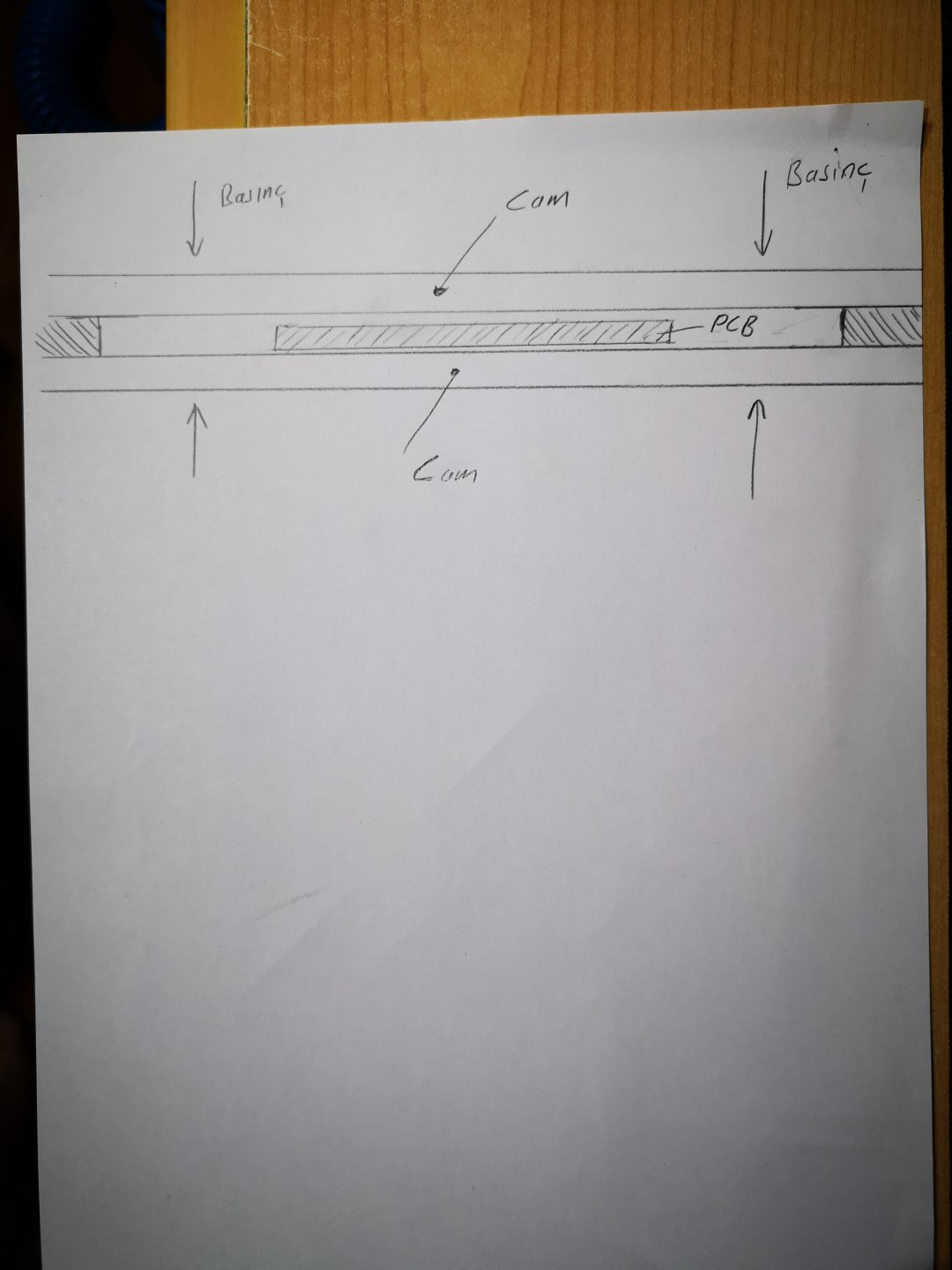

Sanırım en mantıklısı, iki tane 4 mm cam alıp, iki tarafı da dry film kaplı ve iki tarafında da asetat folya olan PCB'y, araya sandviç etmek. Ama camların tam paralel bitişmesi için baskının uygun şekilde yapılması lazım. Cam kenarlarından değil de, cam kenarlarına PCB kalınlığından 1 mm daha kalın destekler koyup biraz iç taraftan baskı yapmak lazım. Böylece iki taraftaki cam da tam olarak, arada boşluk kalmadan PCB'ye bitişir.

Kimse yaptığım devre baskı konusuna dikkatli bakmamış:kizgin4:
Cam kenarındaki ataçlar dikkatini çekmedi mi abi ? :dusun1: :cheeky1:
Sadece ataç olmaması lazım bence. O şekilde sadece ataç kullanırsan, ataçlar iyi baskı uyguluyorsa camın orta yeri bombelenir. Eğer ataçlar az baskı uyguluyorsa bu sefer de asetat film tam olarak bitişmez PCB'ye. Bunların ikisi de çok ince detay elde etmeye engel olur.
Onun yerine işte benim çizdiğim gibi cam kenarları destekli olacak ve daha ortadan baskı uygulayacaksın.
O kadar obsesif düşünme abi.Zaten koyduğun pcb belirli noktalarda destek sağlıyor.Ki camın esneme katsayısı o kadar yüksek değil.Kullandığın ataçlar o kadar kuvvetli değil.Orda dikkat etmen gereken daha önemli birşey var o da baskı kağıdının yönü.
Dryfilm oldukça düz yüzeyli bir malzeme ve asetat, aydınger vs. ile oldukça iyi bir şekilde temas sağlıyor. Dryfilm kaplı PCB yi asetat ile bir kere laminatörden geçirirseniz adeta vakumlamış gibi asetat filme yapışıyor. Camların kendi ağırlığı bile yeterli. Yine de bende ataç kullanıyorum.
Yani cama hiç mi gerek yok? Asetatı doğrudan dry filme mi yapıştırıyoruz? Eğer öyle ise süper :) O zaman camın veya artık araya ne koyduksak onun yarattığı kırılmalar ve optik distorsiyonları da elimine etmiş oluruz.
Laminatorden geçirince yapıştırmak demeyelim de adeta vakumlanmış gibi oluyor. Cam yine de kullanıyorum. Dışarıda hazırlayıp kutuya cam ile yerleştiriyorum. Ataçlarda cam arasında pcb kaymasın diye.
