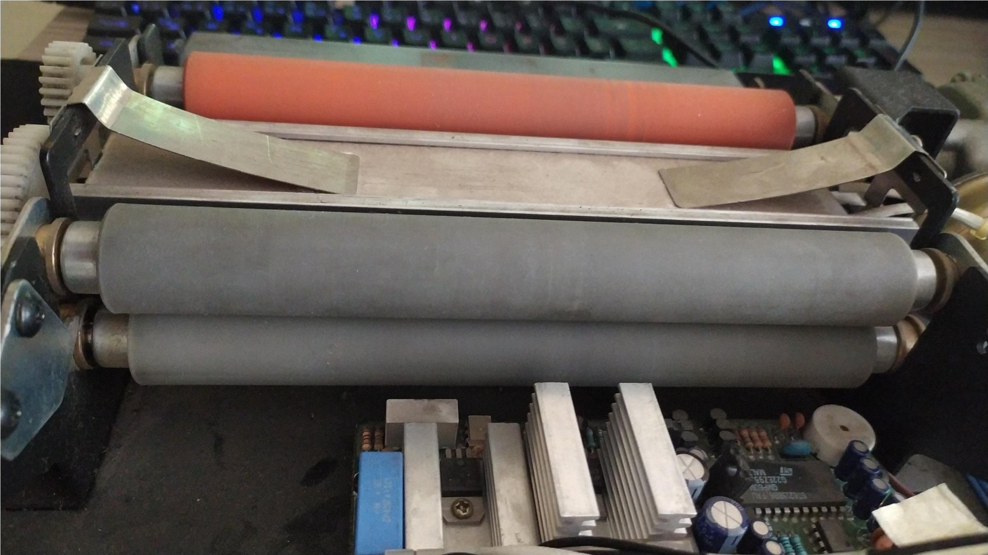

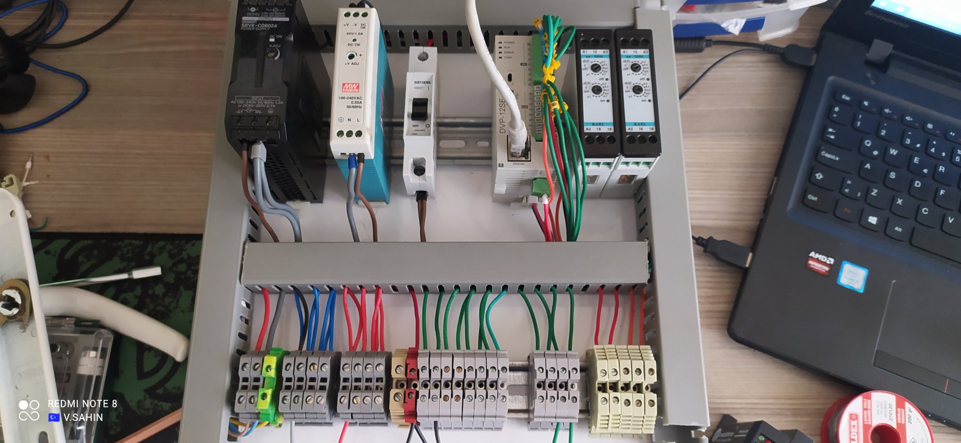

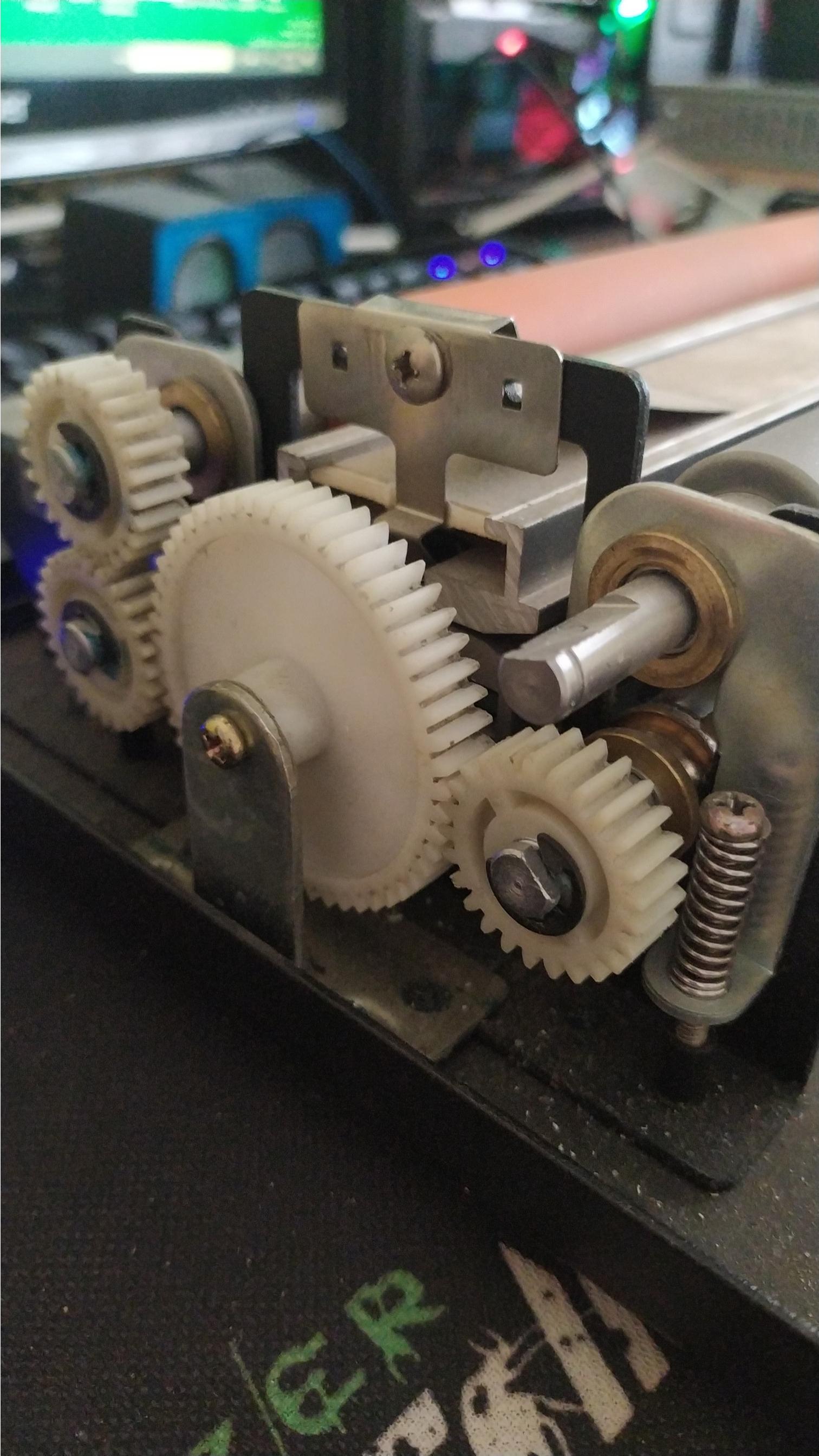

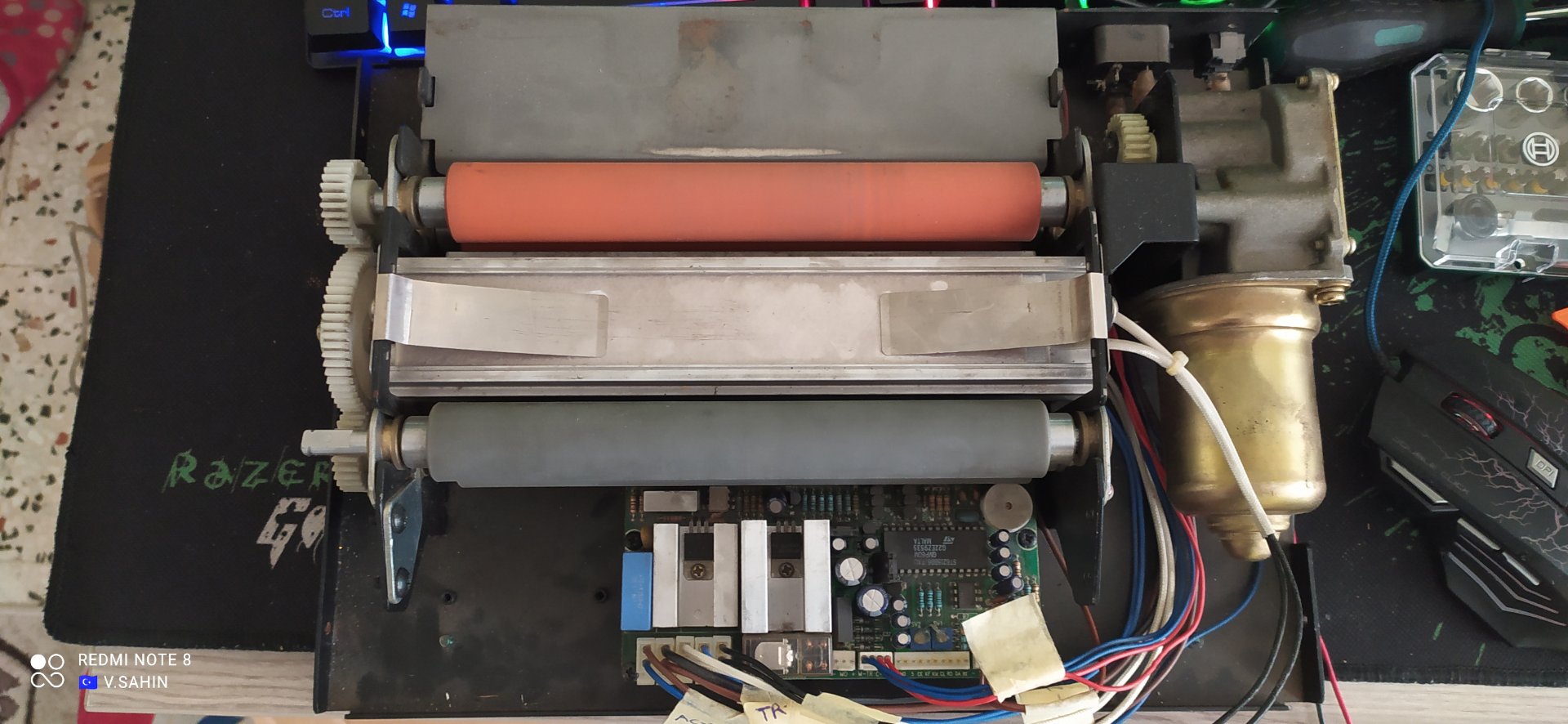

Merhaba,
Elimde 2.el pcb basımında kullanmak üzere aldığım bir laminasyon makinesi var. Biraz araştırdım. Kaliteli pcb bastıklarını gördüm. Bende inceden revizyon işlemine başladım. Elimde plc olduğu için ilk kaliteli pcb yi basana kadar kontrolcü olarak plc yi kullanmayı düşünüyorum. Sonrası için arduino ve 16x2 ekran ile devam edeceğim. Daha önce laminasyon makinesi ile pcb işlemi yapan varsa tecrübelerini dinlemek isterim. Projenin devamını konuyu güncelleyerek sürdüreceğim. İyi çalışmalar..

Ben laminasyon için herhangi bir işleme gerek yok diye biliyordum. Bir tafından verip diğer tarafından alınıyor. Bir kaç kere geçirmek gerekiyor pcb yi. Pahalı olmasa bende alacağım. Ütüyle uğraşmak sıkıcı oluyor.
Arduino ve LCD ile ilgili sonuçları görmek için takipte kalacağım. Başarılar.

Burda ki amacım Sıcaklık kontrolü yapılacak ve çeşitli ölçülerde ki plaketi defalarca elle tekrar tekrar vermekten ziyade makineye bir kere vereceksiniz ve istediğiniz tur sayısı kadar ileri geri yapacak ve en son turdan sonra tamamen çıkarak.
Tonerin az miktar yayılması da söz konusu.
Bir birine çok yakın yollar çizilirse bu yayılma sonucu birleşebilirler. Ütü olayında başıma gelmişti ki laminasyon daha fazla sıkıyordur diye düşünüyorum.
Laminasyonda sıcaklık önemli. 1-1.5mm merdane aralığı yetiyor.
Bendeki Laminasyonda, Büyük kartlar da 10 kez geçişte sorunsuz çıkıyor.
Fazla geçişler de toner yayılması oluyor.
İğne ile yayılan yerler düzeltilir, pcb kalemi ile eksiklikler tamamlanır.
Toner kalitesi de önemli orjinal tonerle, dolum toner baskıları farklı oluyor.
Burada da el ayarı önemli ..
Bazı kullanıcılar yüksek ısı ile tek geçişte işlemi tamamlıyorlar.
Örnek aşağıdaki video da...

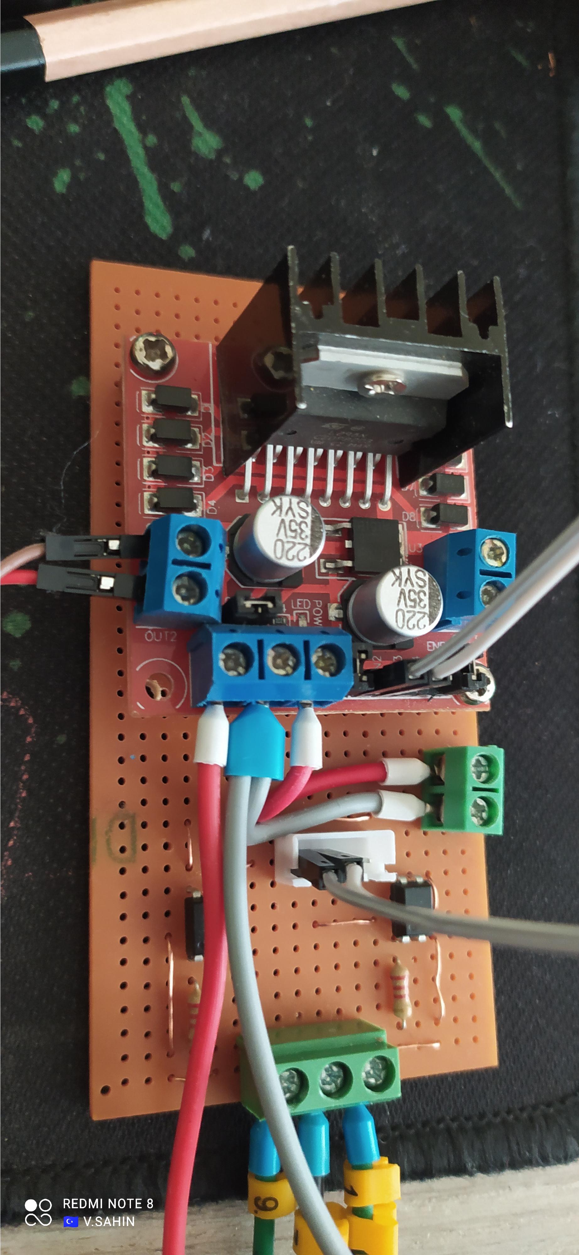

Motor sürücü devresi size mi ait?
processed-jpeg.7344
@posta kırmızı pcb li dc motoru sürücü piyasa da satılan bir ürün ben dc motoru sürmek için sadece optokuplör ekledim.
