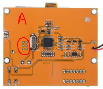

Merhaba,
LCR T4 cihazı kullanırken dikkatsizliğim sonucu 400V'luk kondansatörü boşaltmadım ve ölçüm esnasında işlemciyi yaktım.
Nasıl programlanır diye videolar izledim. Programlayıcım var diye üzerindeki işlemciden tedarik ettim.
Tam programlama yapacakken bir baktım ki bendeki farklı versiyon.

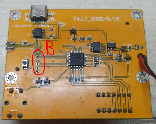

Kartların arka yüzü karışmasın diye A ve B olarak yazdım.
Videolarda ve forumlarda hep A yazan kartı programlıyorlar. A kartında MOSI, MISO, CLOK, GND, VCC uçları işlemciye doğrudan bağlantılı.
B yazan kart ise benimki. Nasılsa aynı işlemci dedim ama B kartında işaretli kısımdaki pinler MOSI, MISO değiller.
B tipi kartı nasıl programlayabilirim? USB kısmından nasıl programlanır?
A ile B arasındaki fark nedir?

Görseldeki A ve B kartlarının birbirinden farkı nedir?
B kartındaki USB kısmını nasıl kullanabiliriz? USB kısmından programlama yapılır mı? Yapılırsa B kısmındaki pinler neden var?
Büyük ihtimal kırmızı ile işaretlediğiniz pinler programalama için kullanılan ICSP pinleri. Üzerindeki mcu ların kodlarından dokümanlarına bakın. USB üzerinden DFU desteği varsa yazılım yükleyebilirsiniz.
Kartların tasarımları faklı muhtemelen farklı üreticilere aitler.
328 e once booatloader yüklerseniz usb üzerinden program yükleyebilirsiniz. Ya da mosi miso clk res v+ gnd pinlerini kullanarak işlemciye önce kod yükleyin sonra karta lehimleyin
