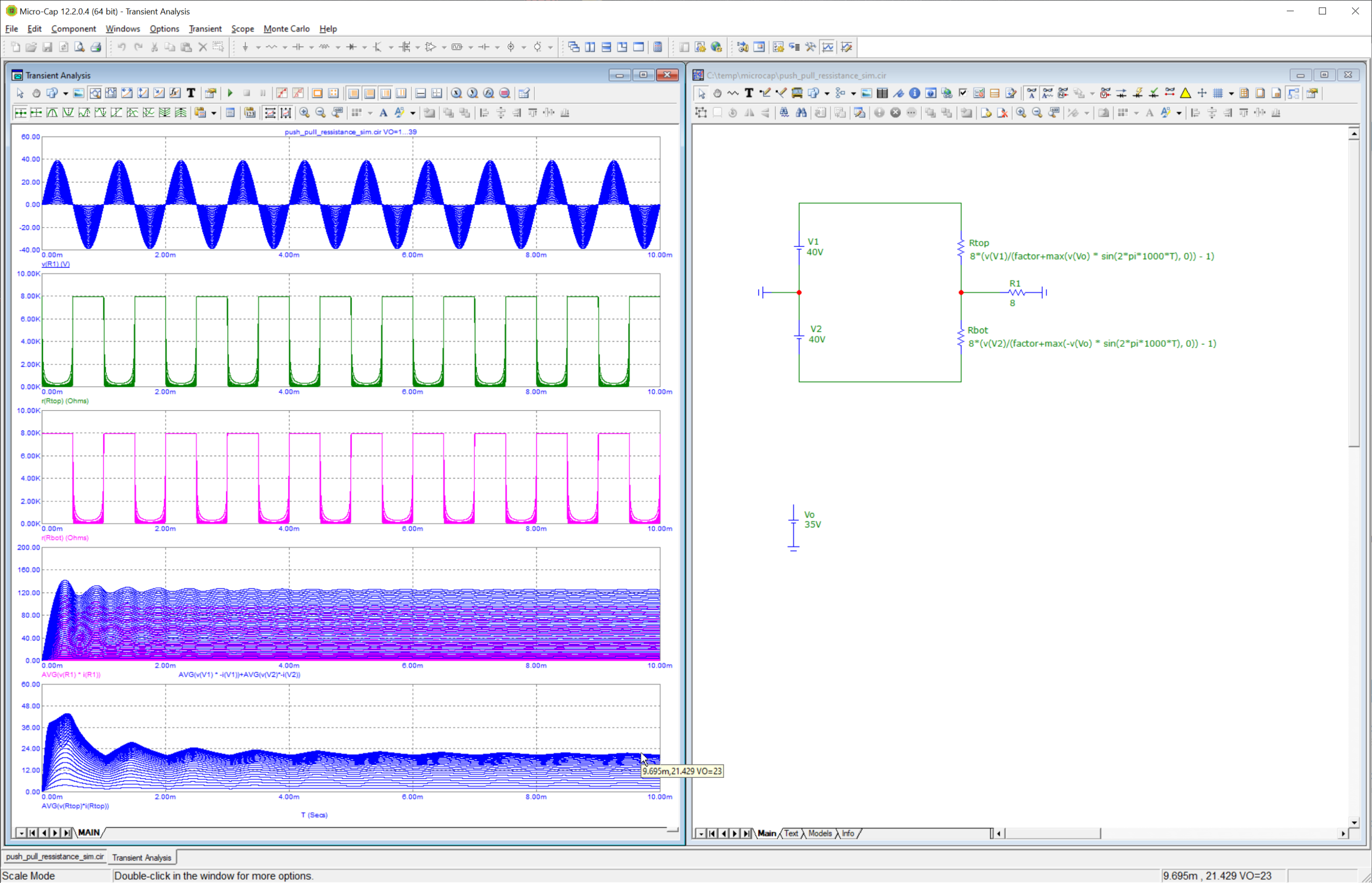

Komple bir lineer amfinin devresini simulatörde kurup denemek hem çok vakit alıyor, hem de komponentlerin tamamı, doğru karakteristiklerle bulunamıyor. Onun yerine şöyle bir varsayım ile sadece çıkış katının simulasyonunu yaptım:
Çıkış transistörleri ile hoparlör empedansı, besleme gerilimini bölen bir gerilim bölücü olduğunu varsaydım. Transistör, dinamik bir direnç ve yük üzerinde, audio sinyalini oluşturacak şekilde kendi direncini değiştiriyor. Mesela çıkışta 1 kHz lik bir sinüs elde etmek için, transistörün dinamik direncinin fonksiyonu ne olmalı?
Gerilim bölücü formülüne bakalım:
[math]V_o = V_i\ \frac{R_L}{R_{top} + R_L}[/math]
Burada [imath]R_L[/imath] yük empedansı ve 8 Ohm, [imath]R_{top}[/imath] da push pull daki üst transistörün dinamik direnci. [imath]R_{top}[/imath] solda bırakılırsa:
[math]R_{top} = R_L\ \bigg( \frac{V_i}{V_o} - 1 \bigg)[/math]
Üst transistör için [imath]V_o[/imath] nun sinüsoidal olmasını istiyoruz, ama hiçbir zaman negatife inmemesi ve sıfır da olmaması lazım. Maksimum değeri, transistör dinamik direncini 500 Ohm yapacak gibi olmalı, minimum değeri de 0.5 Ohm gibi olabilir. Alt transistör için grafiği sadece 180 derece faz kaydıracağız.
Bu şekilde devreyi kurdum ve çıkış voltajını da 1V dan 39V a kadar adımlattırdım. 24V da transistör üzerinde maksimum güc harcanıyor ve bu güç değeri de ortalama 21W gibi.
Burada bütün grafikler üst üste

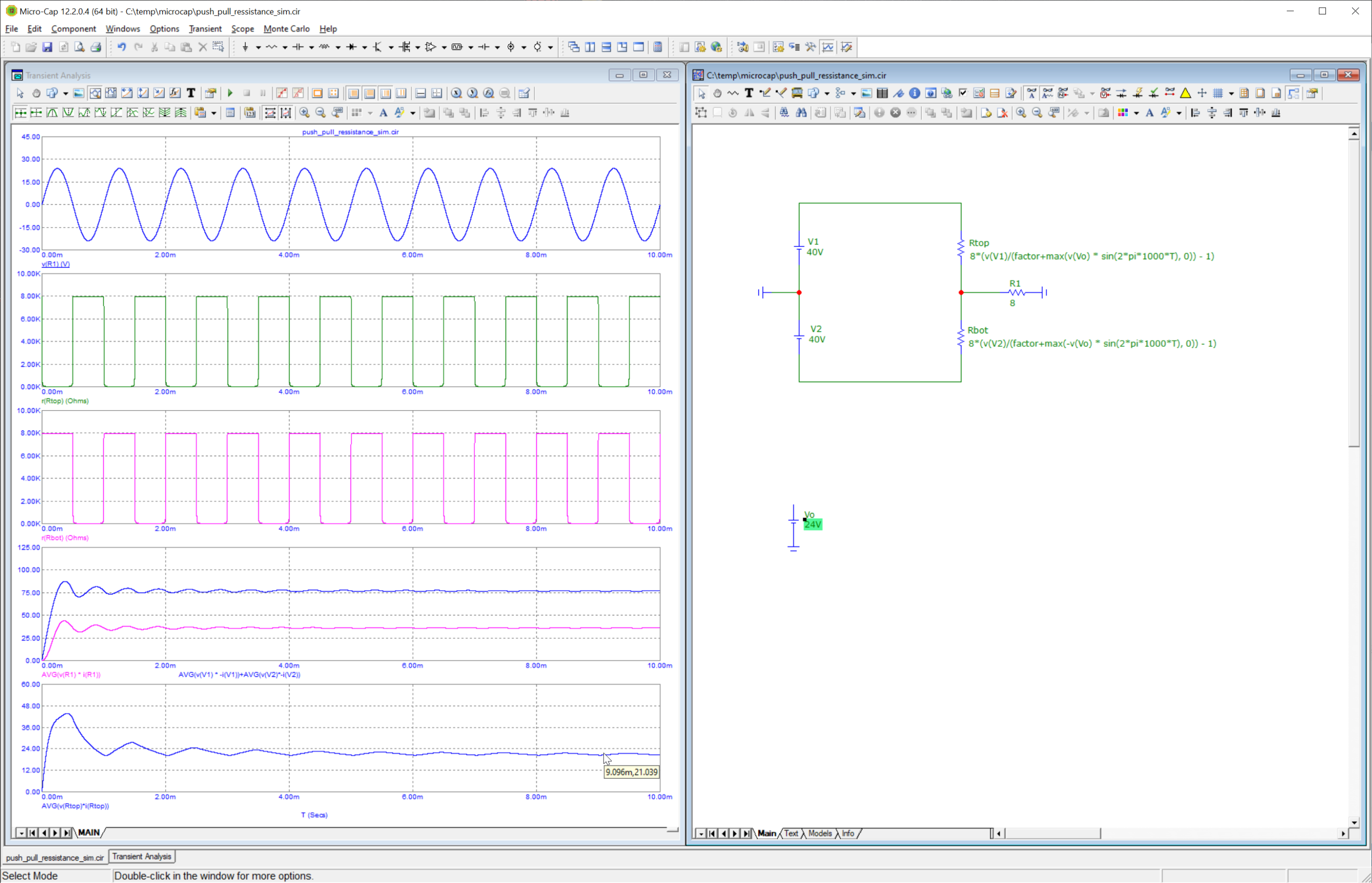

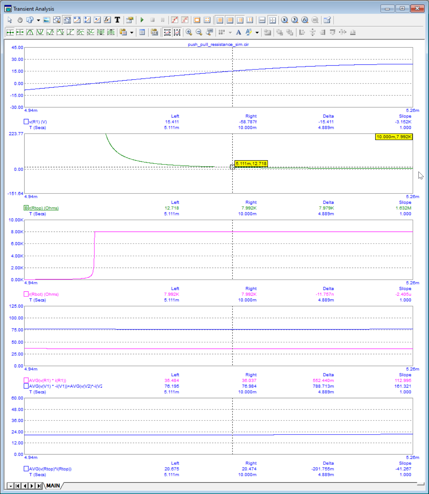

Burada da 24V çıkış voltajı için grafikler.
İlk grafik, çıkış voltajı, 1 KHz sinüs.
İkinci ve üçüncü grafik, puş pul transistörlerin dinamik direnci. Burada bana ilginç gelen, transistörün dinamik direnci neredeyse karedalga şeklinde.
Dördüncü grafik, beslemeden çekilen güç ve çıkışa aktarılan güç.
Beşinci grafik de üst puş pul transistörde harcanan güç.

Kullandığınız program ltspice aynı özelliklere mi sahip
Linear Technology ve birçok TI komponent için LTSpice gerçeğe çok yakın sonuçlar üretebiliyor. MicroCap daha genel bir simulatör. Ama benim kullandığım dinamik direnç özelliği bütün simulatörlerde olan temel bir özellik.
