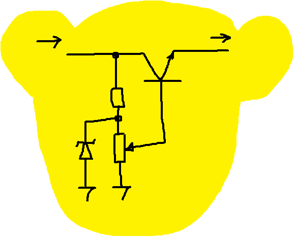

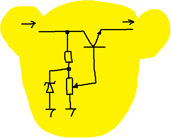

Bu yuzden de TV scop gibi hep acik olurdu. Bir gun emetor cikisli, base bacagindaki voltaj trimpotla ayarlanan bir kac yuz mA lik en basit regulator devresi yapmistim. Voltaji ayarlarken birden TV ekraninda de kusaklar olustu. Hayretler icinde kalmistim. Cunku yaptigim devre osc devresi falan degildi.
Muhtemelen de asagidaki gibi bir seydi. Asagidaki gibi hic bir noktayi dekuplaj kapasitorle donatmamis olmam da kuvvetle ihtimal.
Basit alakasiz devreler bile daha oncde dedigim gibi osilasyona girebilir ve bunun farkinda bile olmayabiliriz.

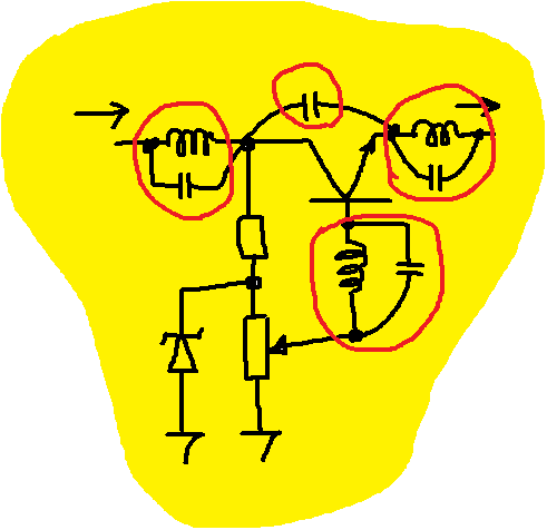

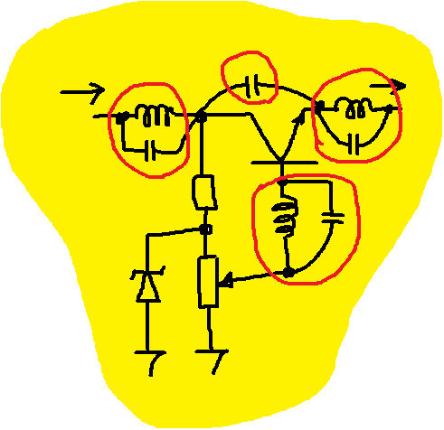

Bunun icin yukardaki devreyi ilkel sartlarla kablolarla yaptigimiz takdirde uzun ve dolasik baglantilarin olusturacagi kirmizi daire icine aldigim kacak bilesenlerlerden uygun iki tanesinin olusmasi sistemi basit bir osilatore donusturmek icin yeterlidir.
BC serisi genel amacli minik transistorlerin pek cogunun kesim frekansi yuzlerce MHZ olabiliyor. Dolayisi ile voltaji ayarlanabilir basit bir regulator devresi farkinda olmadan 30Mhz ... 300Mhz gibi genis araliklarda osile edebilir.
39133 eklentisine bak
39134 eklentisine bak
