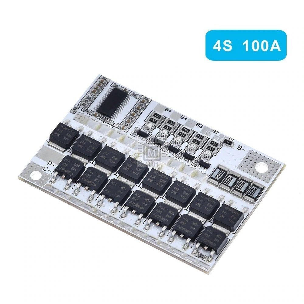

Akulu vidalamanin pillerini yenilemek istiyorum. Cok uygun fiyatli 32700 6.000 mA batarya buldum. Tanesi 90 TL. 4 tanesi batarya kasasina sigiyor. Fakat 4S BMS bayagi pahali. LM317 ile sarj etmeyi dusunuyorum. 4 tanesi BMS baglanir gibi baglanacak. Her birini 3.6V'un katlari olarak ayarlayacagim. 4.'nun cikisi 14.4 olacak yani. Bu devreyi ya da benzerini deneyen oldu mu? Mantik olarak calismasi gerek ama sonra patlatmayayim pilleri. Demir oksit piller patlamaz diyorlar gerci ama ilk patlatan ben olmak istemem. :gulus1::gulus1:

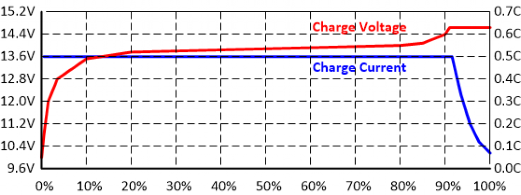

LM317 ile devam ediliyorsa - Lipo ların şarj modu constant current + constant voltage olarak geçiyor, yani LM317 giren gerilim değeri (sabit akım modu bitince ) onun üzerinde duşen + Lipo sabit gerilim değerine ayarlanmalı. Aksı halde sorun çıkabilir.

Max sarj gerilimi 3,65V. Asilmamasi gereken tam dolu hali yani. Lipo'larda da o gerilim 4,2V.

Grafiği var ama datasheet'e bakılması lazım.

bms olacak zaten, şarj kesme işini o halledecek. Siz pil uçlarına 3,6x4=14.4V 1-2A bir güç uygulamanız gerekli.
