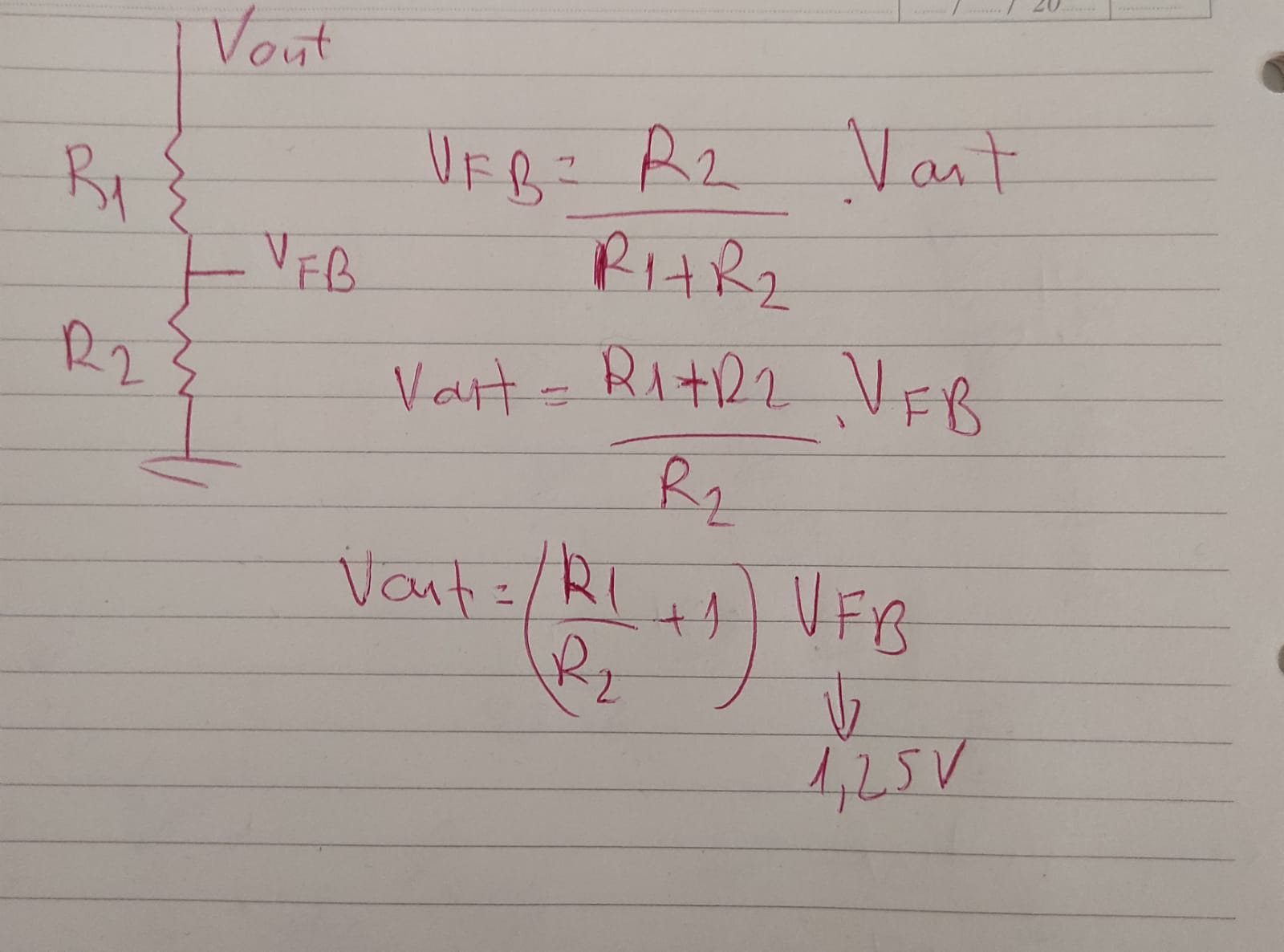

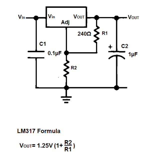

LM317 çıkışındaki gerilimi gerilim bölücüler ile sağlıyor. Benim anladığım LM317'nin ADJ pinine gerilimi bölücü ile 1,25V gerilim gelecek şekilde çıkış gerilimi yükseltiyor veya düşürüyor. Gerilim bölücüler ile LM317 için belirtilen formüle ulaşmak istiyordum. Hesaplamaları ben mi yanlış yapıyorum bilmiyorum ama formüller farklı çıkıyor.TPS5430 SMPS için ilk resimdeki gerilim bölücünden yola çıkarak gerilim ayarlıyordum.Ya da LM317 lineer regülatör olduğu için başka bir şekilde regüle ediyor.Dirençlerin adları ve yerleri aynı Rasyonel terim ters çıkıyor.Acaba hatam nerede?

El yazısıyla yazılan formul yanlış. R1'e 1,25V düşüyorsa (R1+R2)'ye 1,25/R1*(R1+R2) kadar voltaj düşer aşağıdaki formul doğru. Şimdiye kadar anlamışsındır tabii :) .
VFB noktası ile toprak arasındaki gerilim 1.25V bu da R2'nin üstündedir.
lm317 adjust pini ile toprak arasındaki gerilimi bilemez ve kontrol edemez. Aletin 3 bacağı var sadece o üç bacak arasını bilir, ve kontrol edebilir. R2'ye düşen gerilimi de dolaylı olarak kontrol eder. hatta R2'yi tümden kaldırıp adjust bacağını sabit gerilim kaynağına bağlayabilirsin, o zaman "çıkış gerilimi= adjust bacağındaki gerilim +1,25V" olur. Datasheetteki formul de buna göre zaten. Böyle yanlış anlamalar adamı bayaa oyalar :) .
