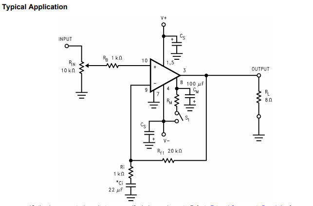

Elektroniğe ilk başladığım günlerde sesi beni gudurtan devre. Bunu bir de profesyonel yapsam kim bilir nasıl olur düşüncesi hala içim de.
LM3886 BreadBoard üzerinde ben çalıştırdım ama size 2 neden den dolayı tavsiye etmiyorum. Birincisi kendisi 40tl civarı ve breadboard üzerine oturtabilmek için bacaklarını bayağı bir yamultmak gerekiyor. Bir kez gözden çıkarıp bu işlemi yaptıysanız artık normal bir plaket üzerine oturtmanız çok sıkıntılı olacaktır. İkincisi çok iyi soğutulması lazım. Yoksa hem kendine hem breadboard'a zarar veriyor.

Kaç yıldır ses tekniğinin bilimsel yönlerini öğretmeye çalışıyorum.
Hangi devre olursa olsun teknik değerler ölçülerek kriter belirlenebilir.
Ben o devreyi ve STK lı devreyi yapıp, @taydin abiye desem ki LM3886 çok hoş taydın abi bu blöfümü yemez.
Hemen her iki devreyi de ölçü aletlerinin altına sokar.
Tıpkı senin ELVIS amplini mıncıkladığı gibi :D
Daha sonra tekniğin gerektirdiği ölçümleri yapar.
Gürültüsü nedir?
Distorsiyonu ne kadardır?
Frekans cevabı ne alemde.?
Bu ölçümlerden sonra elde etmiş olduğu teknik verilerden sonra gelip beni kötekler :D
Senin hoşuma gidiyor dediğin olay sadece duymuş olduğun sesin frekans cevabıdır.
Gerek gürültü gerekse distorsiyon seviyesi kulağınla algılayıp ölçebileceğin değerler değildir.
Belki de biraz medium seslerin baskın çıkması senin hoşuna gidiyor ve bu entegre çok hoş diyorsun.
Eğer öyle ise LM1875 li amplideki ton kontrolü iptal et LM3886 ile aynı sesi elde edeceksin.
Aradaki tek fark güç bandı ki, 20W güç ile 40W güç arasında sadece 3dbA duyum seviyesi farkı vardır.

Kaliteli bir ampli yapımının temeli çıkış entegresi değildir.
Gerçekten kaliteli bir ampli yapmak istiyorsan bazı teknikleri ve uygulama yöntemlerini bilebilmelisin.
Ben STK465 desem de hiçbir anlam ifade etmez. Aynı ampliyi LM3886 ile de yapsam aynı kaliteyi elde edebilirim.
Eğer test etmek istersen LM3886 lı ampli devresi yap ve LM1875 in yerine amplinin içerisine koy.
Aynı sesi elde edeceksin. Zaten aynı sesi elde edemiyorsan biryerlerde hata yapmışsın demektir.
Ben sana üst seviye ampli yapabilmen için gerekli dökümanları ve PCB dosyalarını da gönderebilirim. Ama kalibrasyon yapamayacağın için diğer devrelerinden farklı olmayacaktır.
