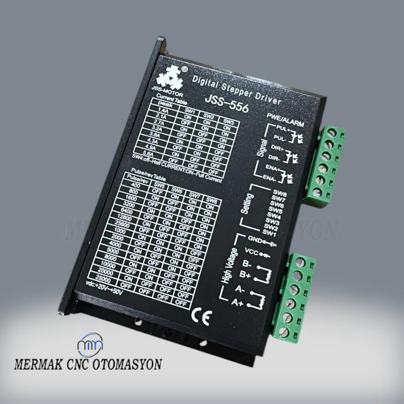

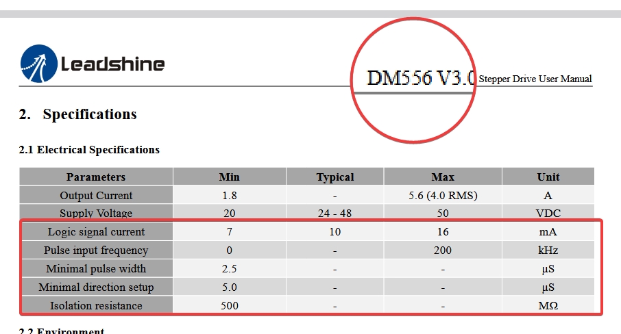

JSS-556 kodlu 10 Adet step motor sürücü var. Bu tip sürücüleri üreten farklı üreticiler var, kullanacağım ürünün datasheetini bulamadım ama farklı bir üreticide bulduğum ürün datasheetinden aldığım giriş IO değerleri aşağıdaki resimde gösterildi.
3,3Vdc ile beslenen bir MCU dan her bir sürücü için DIR, ENABLE ve PALS şeklinde 3 adet IO (toplamda 3x10=30 IO) çıkış olarak tanımlı.
MCU ile Step sürücüler arasına yüksek adetli IO kullanımınıda göz önünde bulundurarak nasıl bir sürücü / buffer önerirsiniz.

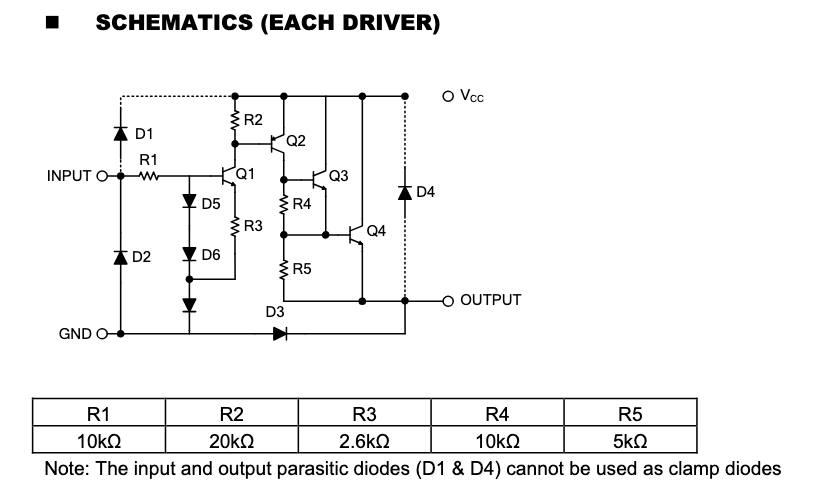

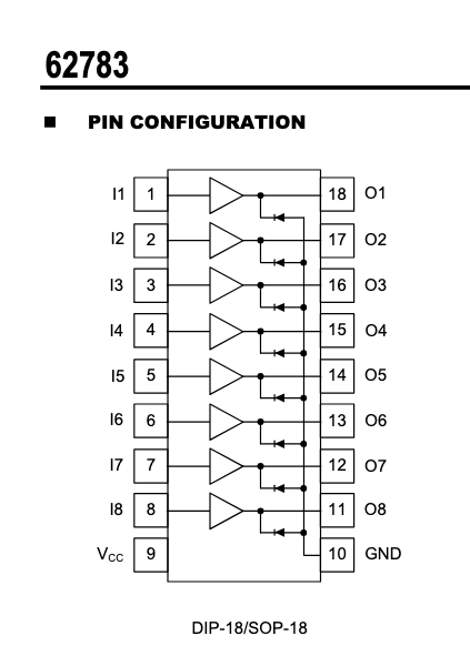

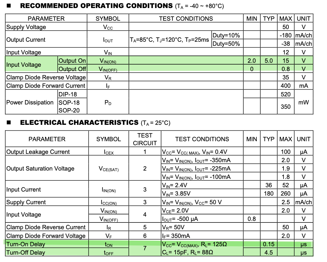

Birde şöyle bir ürün buldum, Push-Pull değil ama sanki iş görür gibi. Girişleri 3.3V ile uyumlu görünüyor. Çıkış voltajı olarakta 5V ile sınırlı değil, 50V a kadar kullanılabiliyor.
Bence sürücünün optoları o kadar akım çekmez yada 5-6ma ile sınırlandırarak 74hc245 gibi bir şeyde olabilir. Veya hız uygun olursa doğrudan 595 gibi bir shift registerde olabilir.
