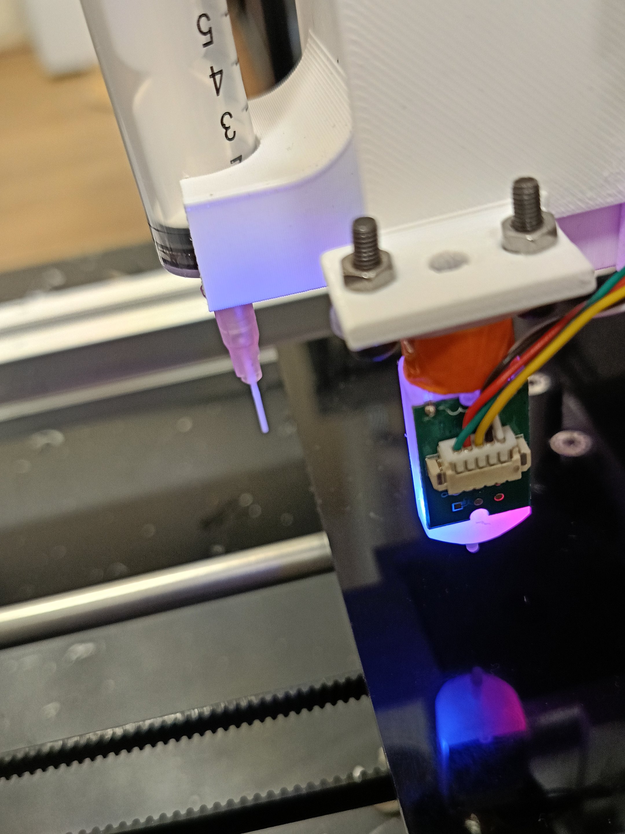

Merhabalar iyi forumlar dilerim,
Kendime bir yazıcı yapıyorum ama bir yerde tıkandım nozzle bazı noktalarda tabla dışına çıkıyor extruder imi kendim tasarladım. O yüzden 70mm kadar bir ofset var.
Marlin den bunu sınırlamaya çalıştım ama olmadı yapmak istediğim şey yazımın 0 konumundan başlaması değil de 10 konumundan başlaması bunu nasıl yapabilirim?
Cevaplarınız için şimdiden teşekkür ederim
Marlin'de nozul ile ilgili senin bahsettiğin bir offset ayarı yok. Offset olayı, eğer Z sıfırlama için bir sensör kullanıyorsan var. Bu durumda sensörün nozul ucuna göre bağıl X ve Y offsetini veriyorsun.
Tablanın boyutunu Configuration.h dosyasında bulunan aşağıdaki macrolar belirliyor
C++:
// The size of the printable area
#define X_BED_SIZE 140
#define Y_BED_SIZE 200
Genelde endstopların konumu, nozzle ucunu tam XY 0'a getirecek şekilde ayarlanır. Ama bunu yapamıyorsanız M206 ile koordinat sistemi kaydırılabiliyormuş.
M206 yı start Gcodunda deneyeyim bi olmadı endstopu 10mm ileri alıcam cevabınız için teşekkür ederim
