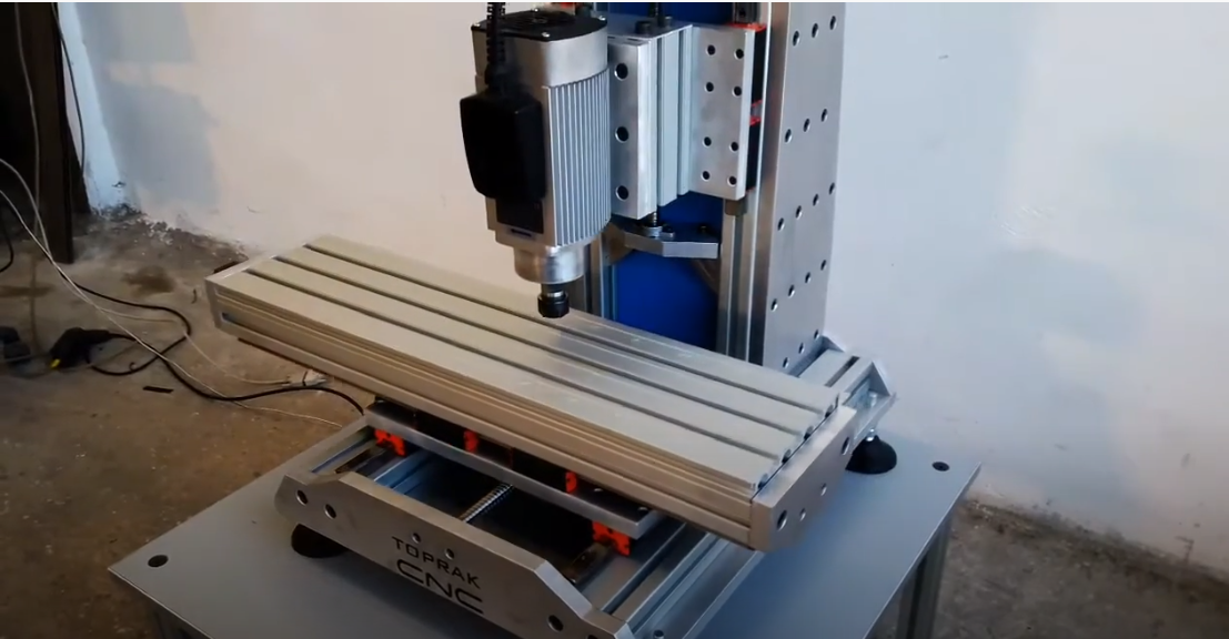

bir grupta şöyle birşey gördüm. sfero döküm yapmış bi abimiz. iki parça halinde rijit bi şase yapmış. bunun kalıbını yapamayacağım için döküme uzağım. büyük ihtimalle 8 10mm aluminyum plaka alıp arkadaşın tezgahında işleyecem.

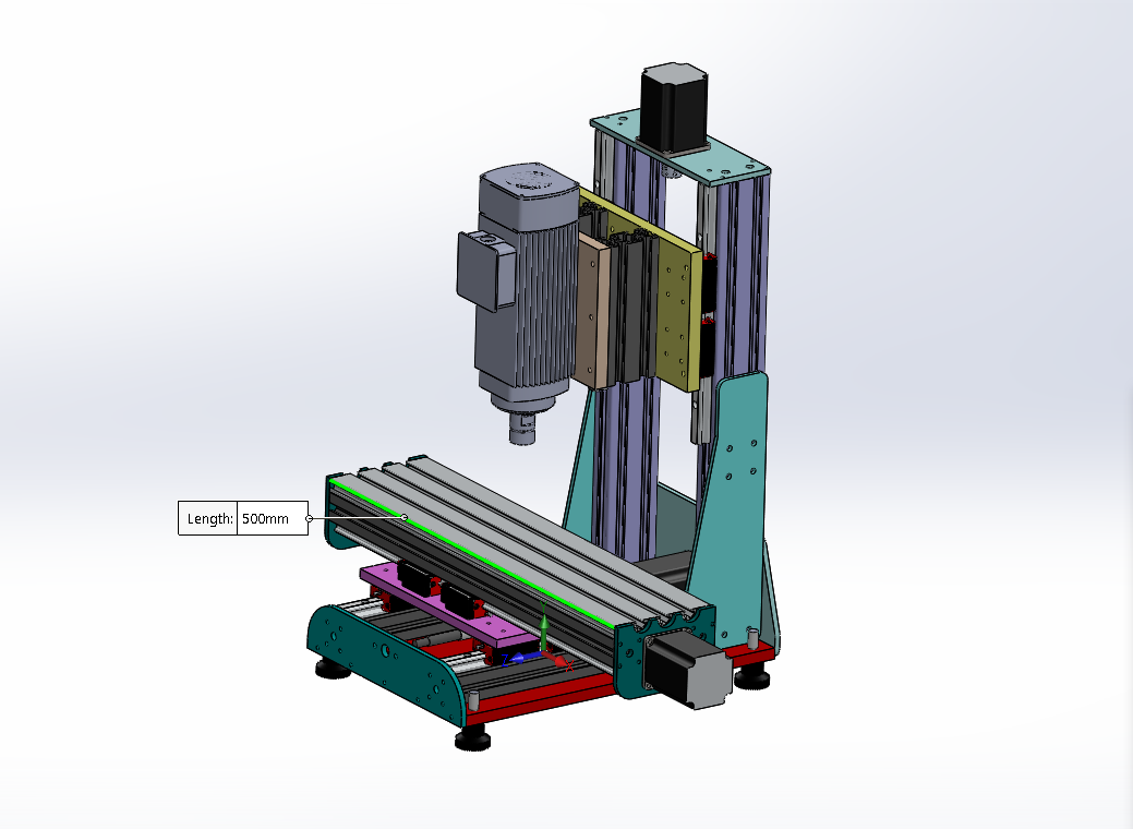

Tasarım güzel. Yalnız şu dikkatimi çekti: Spindle çok güçlü ama step motorlar çok küçük, o yüzden güçlü spindle'in pek anlamı kalmamış gibime geldi. Bununla metal işlenir, ama kesme derinliği ve ilerleme hızının hep düşük tutulması lazım.
spindle fiyatları bana çok uygun geldi. step motorları 2.el alınca baya ucuza geliyor. ama sıfır alınca sürücü falan derken ciddi maliyet. bu sistemi ilk başta marlin ile daha sonra linux cnc ile kontrol etmeyi düşünüyorum. tasarım konusunda da hala karar vermedim ama arabalı modeller maliyetli olduğu için alt destekli mil olacak şekilde birşey ayarlayabilirim.

Her iki modelde basarılı olmuş bence.
Ben böyle birşey yapıyor olsamdım. Elle normal freze gibide kullanmak için Step motorları kuyruklu tip temin etmeye çalışırdım. Diğer bir çözüm ise vidalı milin motor tarafında olmayan ucuna el çarkı takmak...
Kızak konusunda, sonuçta tezgah rijit olacaksa istediğini kullan. Hatta alt destekli milin arabalarında sıkılık/boşluk ayarı var. Bu yönden avantajlı. Gövde için alternatif olarak enli NPU profil düşünebilirsin.

motorlar ilk videodakinin aynısı yani arkasına çark takmak için yer var. ayrıca el çarkıda aldım manuel kontrol için.

alttaki cnc hoşuma gitti ona bakarak bir tasarım yaptım. muhtemelen ince plakaları lazerde kestiricem normal sac olarak 5mm, kalınları da aluminyum plaka alıp işletme niyetim var ama biraz daha inceltip lazer de yapabilirim. basit birkaç eksik kaldı. tamamlayınca mekanik malzemeleri ve lazerleri sipariş edicem inşallah. yine ayrınlatı yazarım. araba ve raylar yaklaşık bin tl tutuyor o biraz fazla geliyor bana..=(
