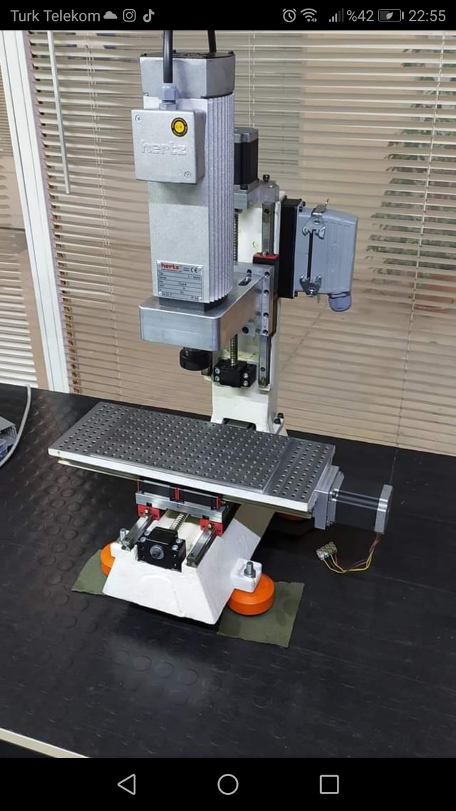

bir grupta şöyle birşey gördüm. sfero döküm yapmış bi abimiz. iki parça halinde rijit bi şase yapmış. bunun kalıbını yapamayacağım için döküme uzağım. büyük ihtimalle 8 10mm aluminyum plaka alıp arkadaşın tezgahında işleyecem.

Makinayı falan unutun. İyi bi makina yapabilmek için, borverk'e ihtiyacımız var. Yani L şeklinde içi dolu bir dökümü her yerde yaptırabiliriz ancak onu işlemek için borverk gerekli. Çevrenizde döktüreceğiniz malzemeyi sokabilecek bir borwerk bulabilecek misiniz?
Aslında belki şöyle 10 kişi filan aynı makinayı yapsa, döküm+borverk'i yaptıracak bir yer bulabilriz.

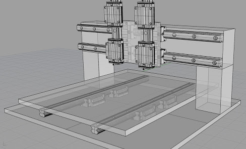

Benim açımdan da işin elektronik tarafı çok zor değil :) Mekanik için bir örnek çizeyim katı modellemede bakalın ne diyeceksiniz.

Katı modellemede benim düşündüğüm mekanik tasarımı çizmeden önce biraz internette bakındım ve çok güzel bir tasarım gördüm. Bu benim düşündüğüm gibi değil ama son derece rijit bir yapıya benziyor. Bu adam iyice abartmış ve 45 mm araba/ray kullanmış :katil2:
Burada çok kalın etli kutu profil kullanmış. Bunun kullandığı 150 x 150 mm ve et kalınlığı da 12 mm Alt tabla kalınlığı da 2.5 cm. Herhalde bu kadar abartmaya gerek yok, ama bulabildiğin en etli kutu profili kullanmak lazım.
