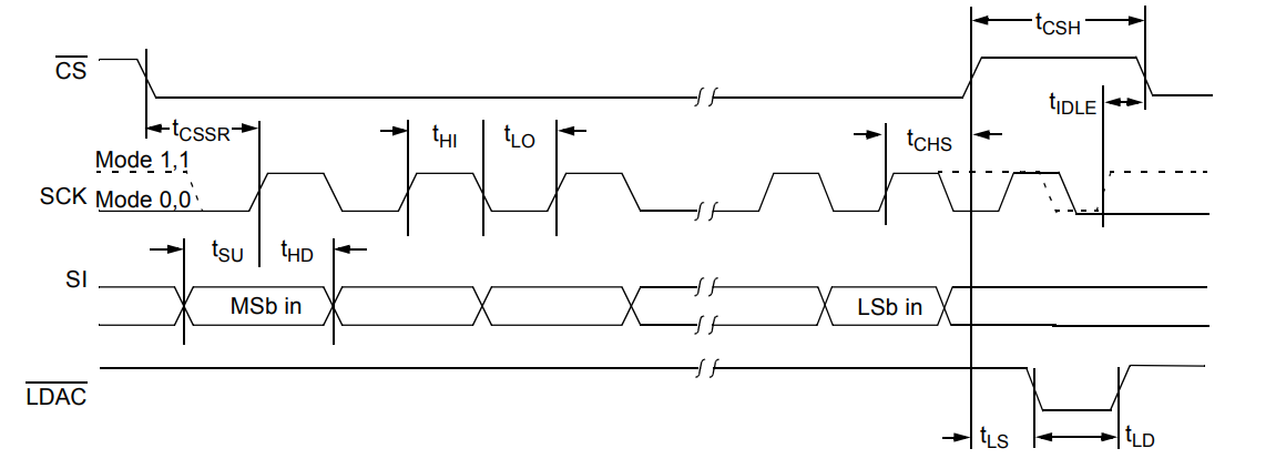

MCP4922 DAC Kullanımı
Bu LDAC pinini kullanmamız gerekiyor sanırım.
Datada verdiği örnekte herşey olup bittikten sonra bu LDAC'ı 0-1 yapıyor.

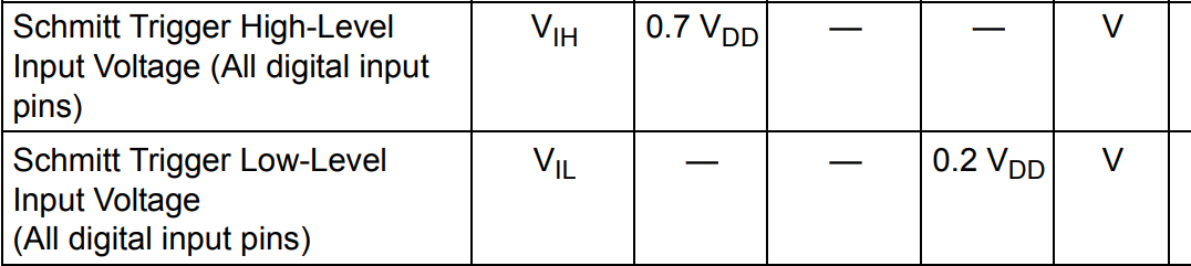

DAC'ı 5 V ile beslersek 4.096 V referans mantıklı. Ama DAC'ı 3.3 V ile besliyorsak 4.096 V referans olmaz. 3 V gibi bir referans bakmak lazım.

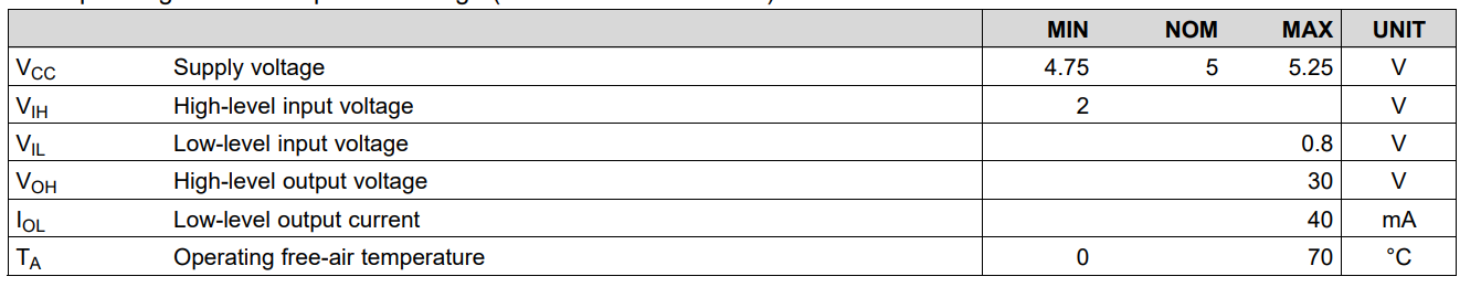

Olur. Araya open collector buffer atabilirsiniz. O zaman sevgili piconuz 3.3 V ile hayatına devam eder DAC'ı da 5 V ile beslersiniz.
Benim 1liraya aldığım 4 kanallı lojik shifter kartı vardı bir saniye linkini bulayım.
1 liraydı 5 olmuş ama pek önemli değil hala ucuz.
Bu olur mu acaba?
Şu iş görür. Giriş pico tarafı çıkış DAC tarafı. Çıkışların her birisinde 2.2 k gibi pull up koyulacak.
HIGH LEVEL INPUT 2v dediği 1A'dan yapacağımız giriş değil mi?
Evet LDAC da kullanmak gerekiyor. SPI üzerinden DAC'lara yeni değeri yazdıktan sonra LDAC'ta negatif bir pals üretmen lazım. Ondan sonra yeni değer analog olarak çıkacak.
