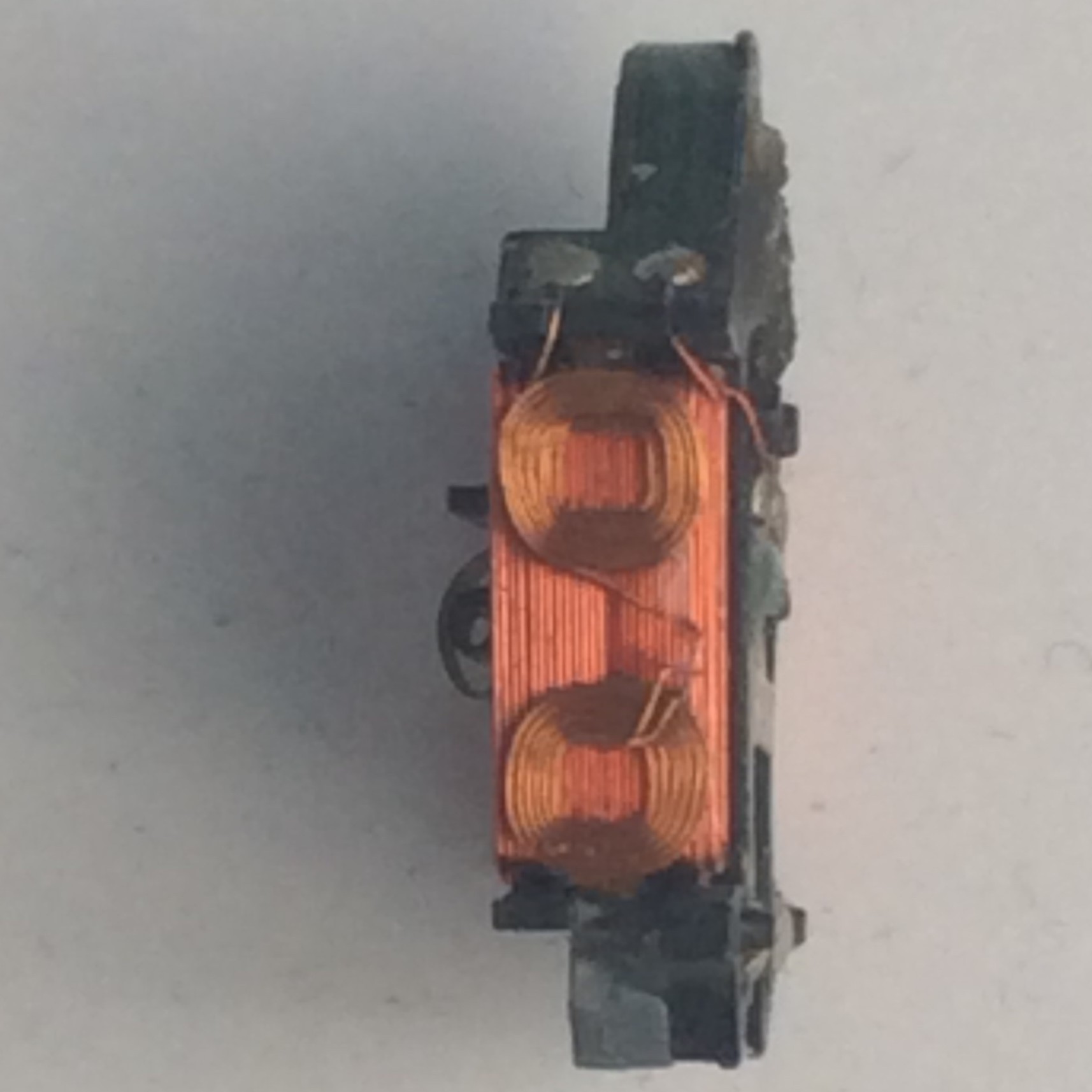

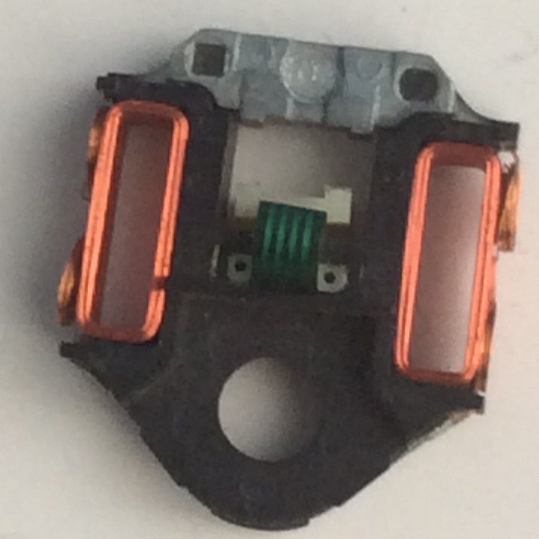

Göbeklerini bulamadım.
Yanlarındaki küçük seri bağlı bobinlerin görevi nedir?
Ekrana doğru bakan tarafta biri N ise diğerini S kutbu oluşturacak şekilde sarıldığını düşünün.
İpad yaşlandıkça benim gibi gözleri bulanık görüyor. :)
Sarım yönleri belli olmuyor.
Dikdörtgen olan bobin z ekseninde hareket sağlıyorsa daire şeklinde olan bobin muhtemelen x ekseninde hareket sağlıyor. Merceği sadece ileri -geri değil sağa-sola da hareket ettiriyor.
