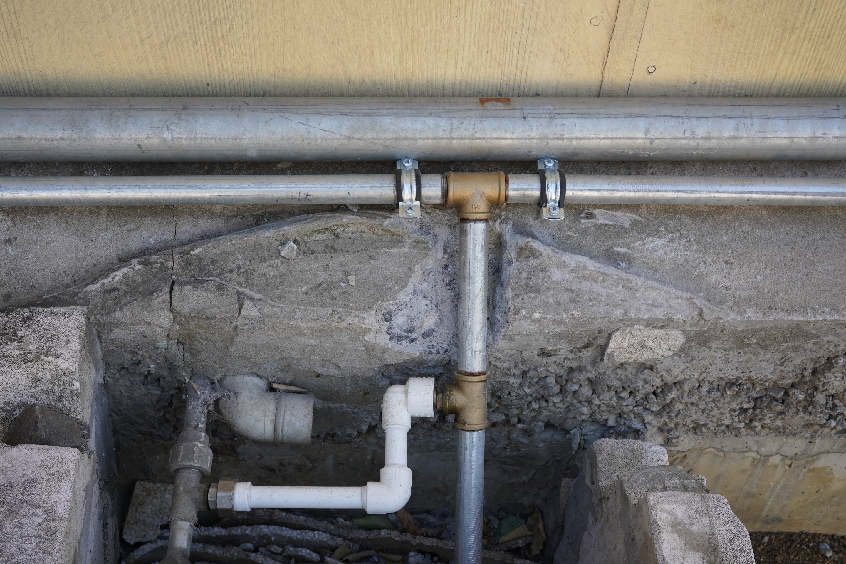

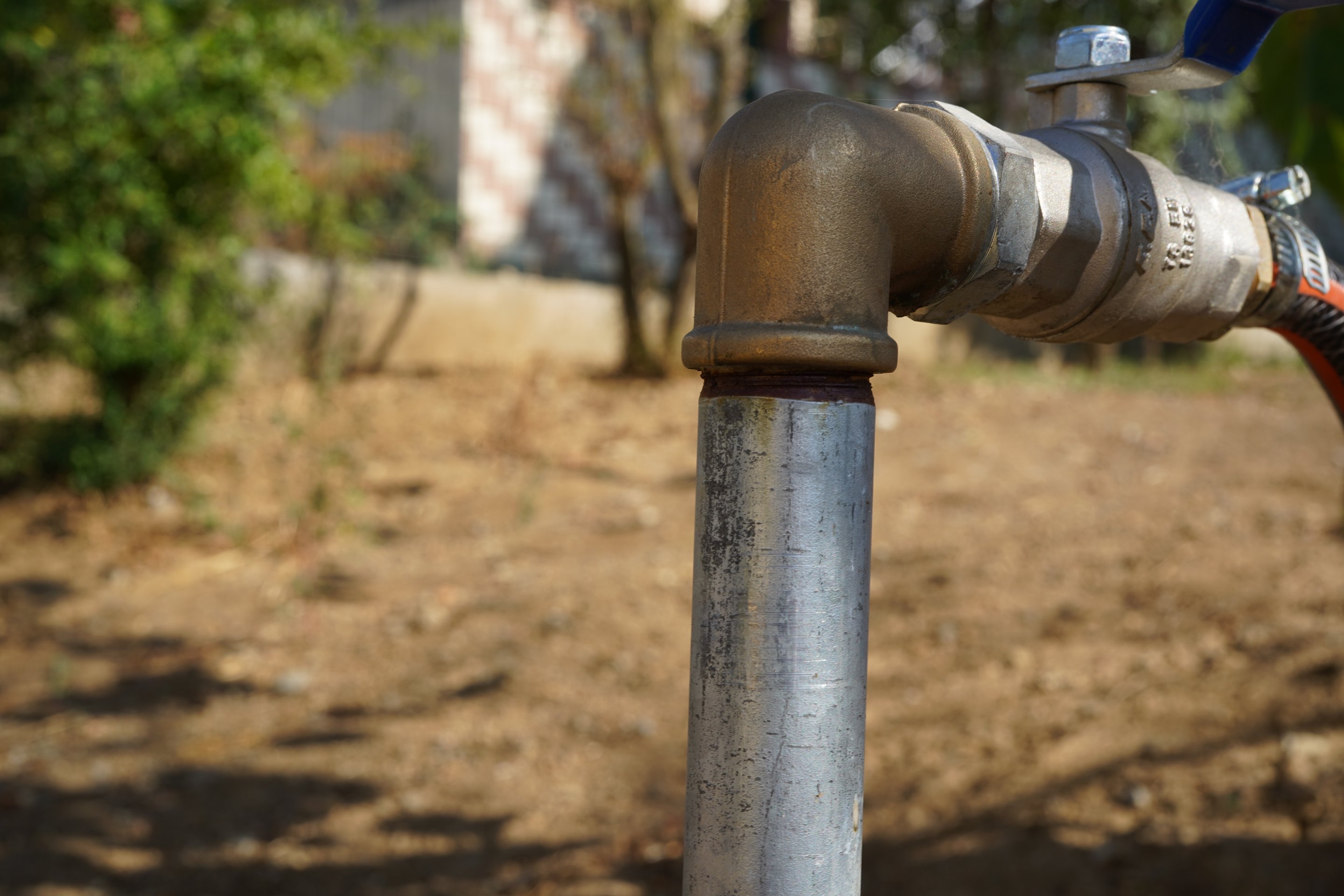

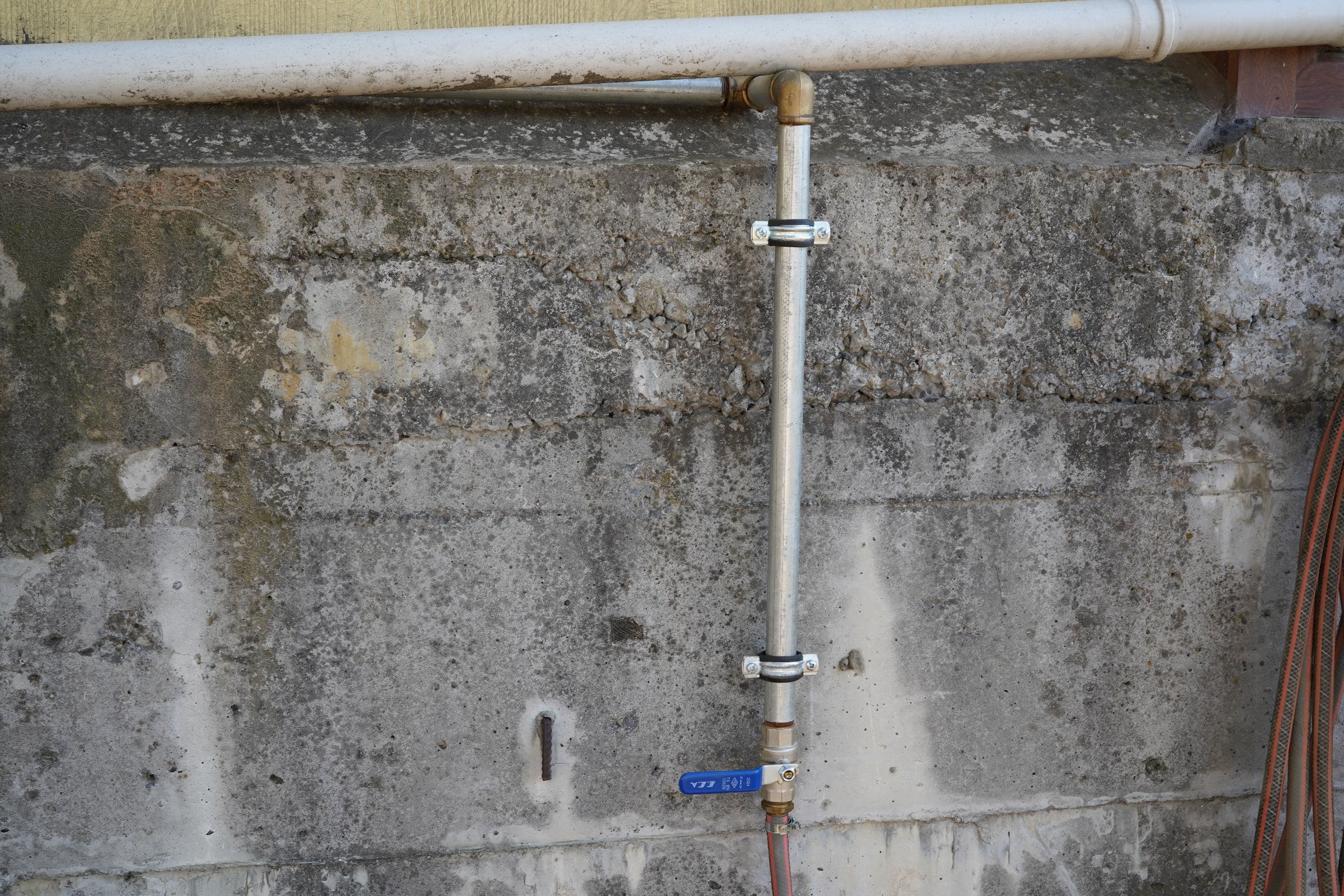

Bahçenin iki köşesine sulama hortumu için iki tane vana götürdüm. Dış mekan olduğu için metal boru kullandım. Boruların dişlerinde de sızdırmazlık sağlamak için ne keten nede teflon bant kullandım. Kullanımı çok daha kolay olan "5542 pipe sealant" kullandım.

Sonra da erkek dişin ucuna az miktar, birkaç damla 5542 damlatıyorsun
Sonra da elle boruyu sıkıyorsun ve en son istediğin konumda bırakıyorsun. Borunun, boru anahtar ile tam olarak sıkılmasına bile gerek yok. İstediğin açıya getirip bırakıyorsun, bir süre sonra kuruyor ve o pozisyonda sızdırmaz hale geliyor.
5542 yi kompresörün hava tesisatında da aynı yöntemle kullandım. Hava için de tam sızdırmazlık sağlıyor.
Yalnız burada dikkat etmek lazım. 5542 pipe sealant olan ürünü almak lazım. Eğer yanlışlıkla "243 thread locker" olanı alırsanız, yerine sıkılmış fitting veya boruyu artık sökmek çok zor hale geliyor. Özellikle pirinç fitting'ler "243 thread locker" ile sabitlenirse, çoğunlukla parçalanılarak çıkarılabiliyor.
