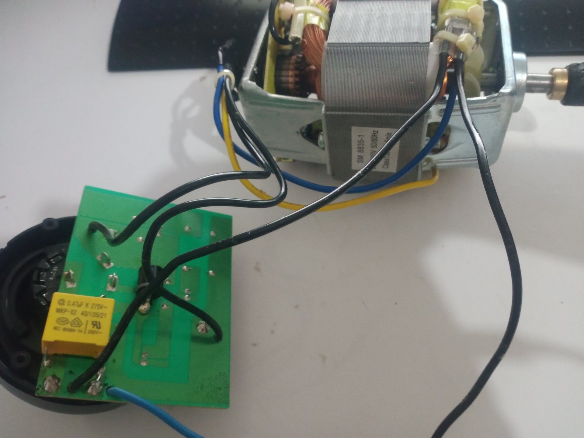

Ekte olduğu gibi bir motor buldum fakat benim bildiğim dc motorlardan farklı kablolar var 2 siyah kablonun gayesi nedir sarı ve maviler pozitif negatif yüklü bir köprü doğrultucu ile doğrultup güç verilmiş vegücü ayarlanan yerden gelen şu sarı komponentin bir bacağı o siyah kablodan birine gidiyor diyeri alttaki mavi kabloya gidiyor
diğeri devrenin sol üstteki yerinden geliyor
moto oldukça ağır 3 kilo civarı gibi geldi .
bu arkadaşdan elektirik üretilir mi
19726 eklentisine bakEkte olduğu gibi bir motor buldum fakat benim bildiğim dc motorlardan farklı kablolar var 2 siyah kablonun gayesi nedir sarı ve maviler pozitif negatif yüklü bir köprü doğrultucu ile doğrultup güç verilmiş vegücü ayarlanan yerden gelen şu sarı komponentin bir bacağı o siyah kablodan birine gidiyor diyeri alttaki mavi kabloya gidiyor
Bunlarla elektrik üretimi çok verimsiz olur, bunlara üniversal motor deniyor ve hem ac hem dc çalışabilir.
Genellikle kucuk boyutlu motorlarda kutup alani olusturmak icin sabit miknatis kullanilir.
Sendeki motorlarda miknatis yerine elektromiknatis kullanilir. Bu yuzden de 2 tane kablo fircalara, 2 kablo da kutup sargilarina gider.
Genellikle bu kablolar birbirine seri baglanir.
Elektrik uretmek istiyorsan kutup sargilarini harici bir kaynakla uyarmanda fayda var.
Harici kaynakla uyartim yapmasan da olur.
Bir sure sonra kutup saclarinda artik miknatiset olusur ve harici uyarmaya gerek kalmadan dinamo olarak calisir.
Sistemden akim cekmeye basladiginda kutup sargilarinin kutup alani da cekilen akimla orantili artar.
anlaşılan bu motoru bu amaçla kullanmak anlamsız bu motoru nasıl değerlendirebilirm
Tezgah üstü hızar falan yapılabilir bununla. Dairesel testere ile calisir. Oyle yukseklik ayari falanda eklenirse bayagi islevsel olur hem. Benim kuduruk kedinin yere devirip parca pincik ettigi vantilatorun motorundan yapmistim ben. O da boyle bir seydi.
