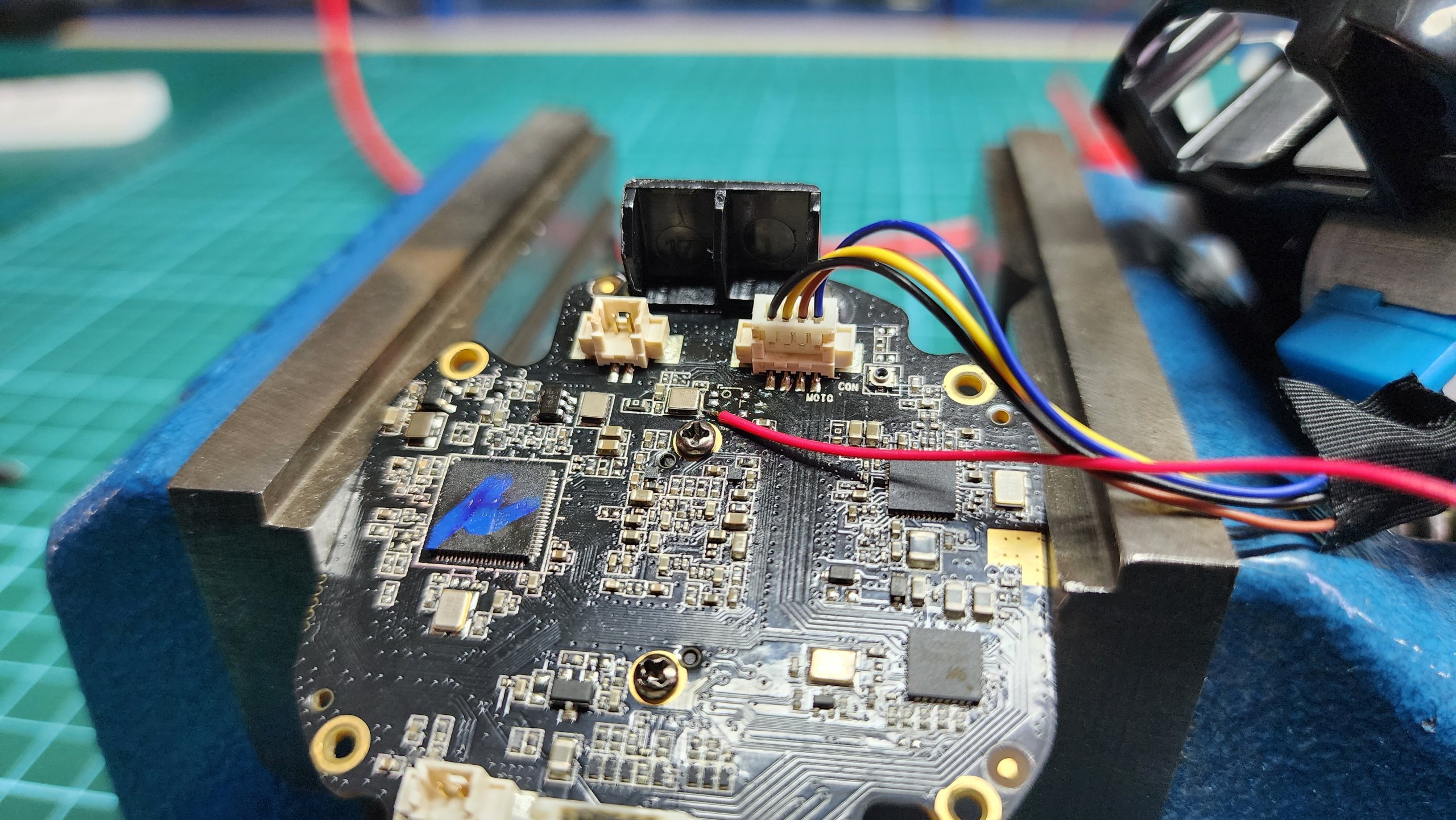

Cihazın içini kademe kademe açtım.
Ne olur ne olmaz diye ilk PCB'yi devrenin geri kalanından ayırdım ve güç verdim. Sorun görünmüyordu. Bende cihazı açmaya devam ettim. Mekanik cihaz olduğundan binlerce vidadan sonra esas PCB'ye eriştim.
Sensör doğrudan PCB üzerine monte edilmiş. Bu işler gerçekten artık başka bir boyuta geçti. Neyse kabloları tekrar bağladım ve termal kamera ile gözlemledim. Hemen 16AF koda sahip 5 bacak bir entegrenin ısındığını gördüm. Termal fotoğraf çektim sandım ama çekememişim.
Bu entegre TLV62569DBV isimli bir voltaj regülatörü. Devreden söktükten sonra yaptığım ölçümlerde giriş ile GND arasında kısadevre olduğunu gördüm.
Entegre söküldükten sonra cihaz tekrar elektrik verdim ve sorun kalmadığını gördüm. Tabii bu entegrenin çıkışından sonra başka sorunlar yoksa yeni entegre taktığımda çalışması lazım.
Bu arada devre elemanları o kadar küçük ki hangi değerlerde set edilmiş yanı çıkışında kaç volt olması gerektiğini öğrenemedim. Bu sebeple de oraya voltaj verip geri kalanın çalışıp çalışmadığını şimdilik öğrenmeyeceğim gibi duruyor.

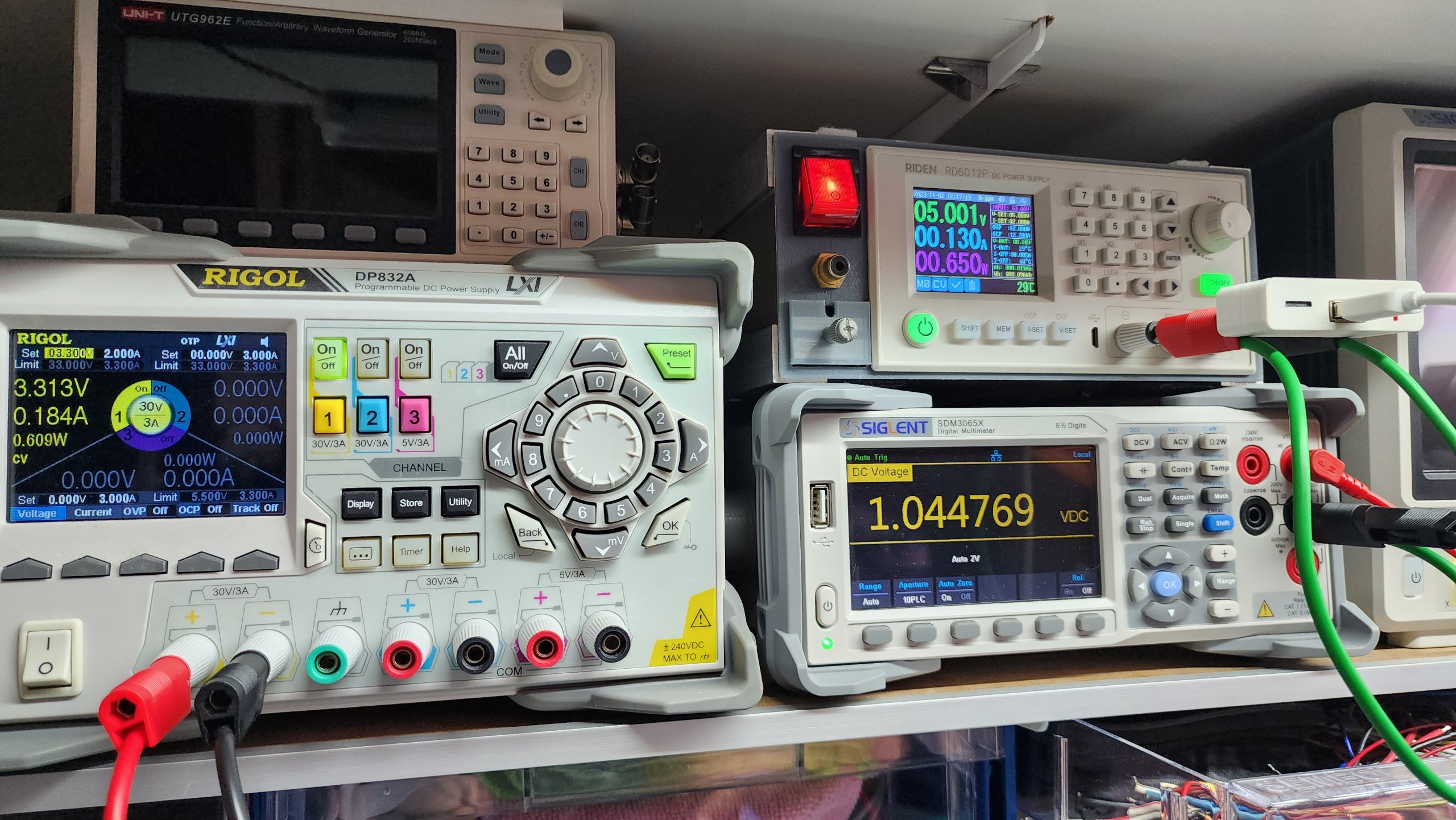

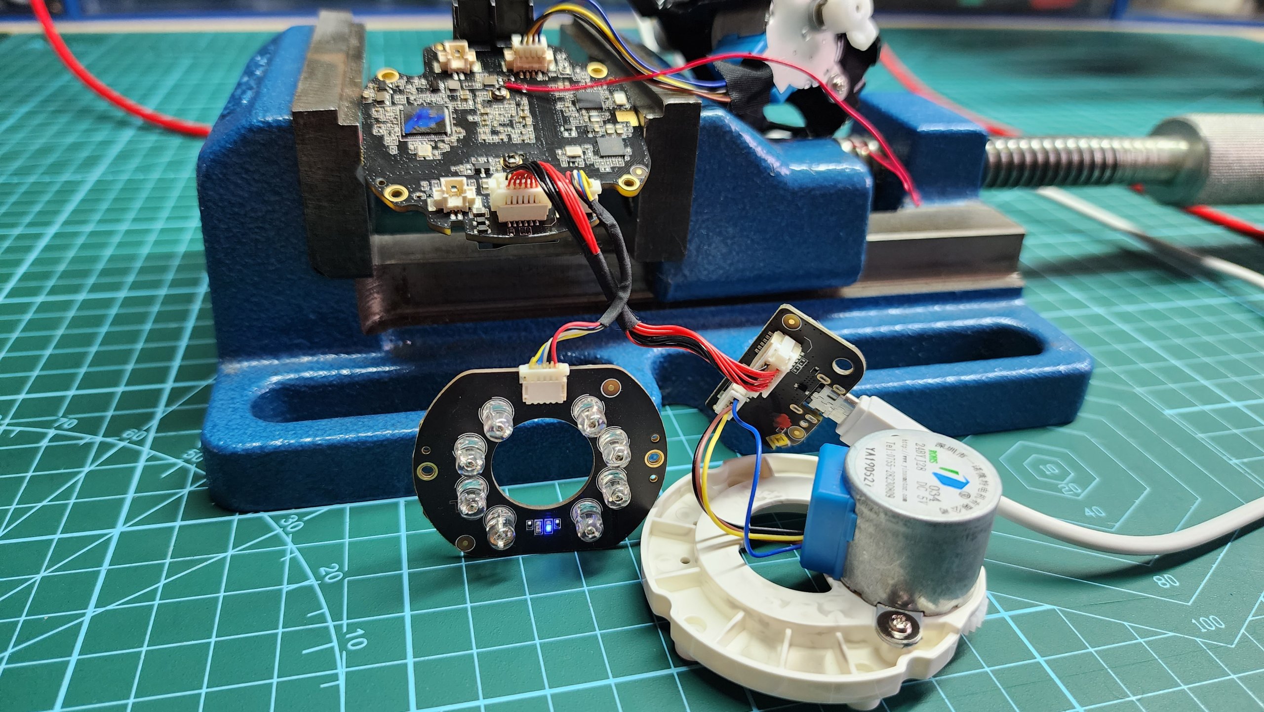

Denemeyecektim ama merak işte peşimi bırakmadı. Çalışan voltaj regülatörünü eski yerine taktım. Bozuk olanın yerine 3.3V uygulamak için bir kablo lehimledim. Harici güç kaynağından USB için 5V, regülatör yerine ise 3.3V verecek şekilde yapılandırdım. Bu arada çalışan regülatörün çıkışı 1V imiş.

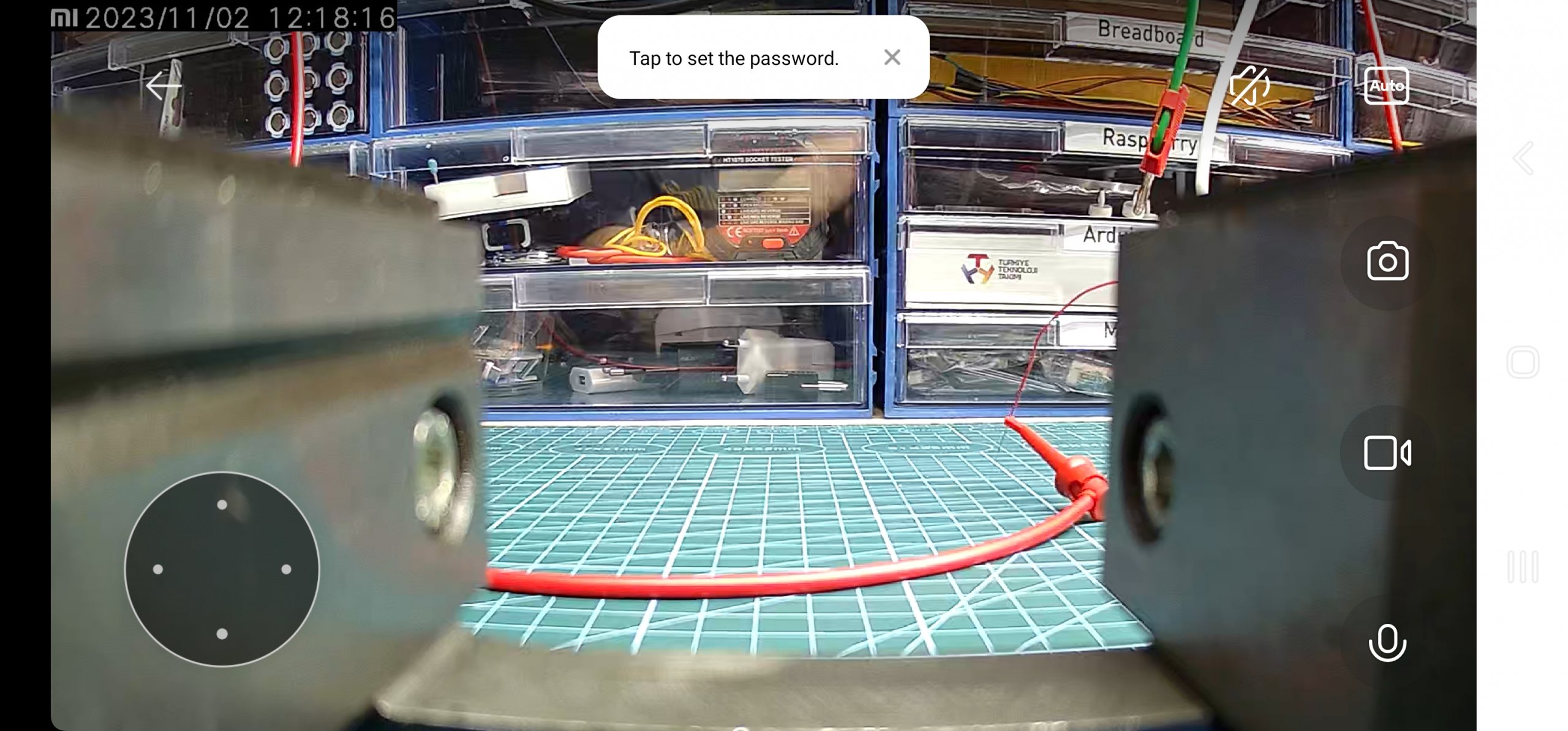

Güç verdiğimde ilk defa mavi ışık yandı, motorlar döndü vs. Uygulamasını indirip kurulumu yaptığımda sorunsuz görüntü aldım. Yani tek sorun voltaj regülatörünün su koyvermesi gibi duruyor.
Görüntü de epey iyiymiş.

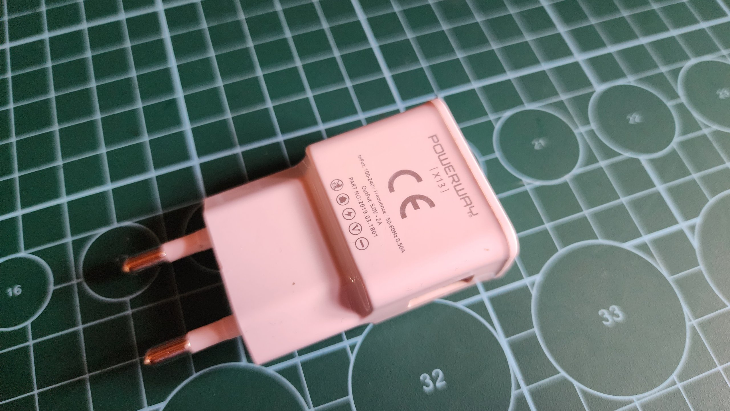

Bu arada soruna neyin sebep olduğunu da buldum. Beraberinde gelen USB adaptörü elektronik yüke bağladım ve yük çekmediğimde gerilimin 12V'a kadar yükseldiği dalgalanmalar olduğunu gördüm. :oops:
Adaptör özerinde 2A olduğu yazıyor. Dolayısıyla 2A akım çektim ve gerilimin 4.1V'a düştüğünü gördüm. Yükteyken çalışır ama cihaz bekleme durumunda çok düşük akım çekiyor. Bu demek oluyor ki 2.5V ile 5.5-V girişi gerilimi olan voltaj regülatörüne nalları diktirecek bir gerilim uygulanmış olabilir. Zaten ölçüm yaptığımda giriş ile GND arasında kısadevre olduğunu görmüştüm.
Sizde de Powerway x13 isimli şu adaptörden varsa gönül rahatlığı ile çöpe atabilirsiniz. Fotoğrafta çok belli olmuyor ama plastikde de bazı ısı kaynaklı sararmalar olduğunu görüyorum. Kazayla telefonu filan taksa biri yazık günah.
