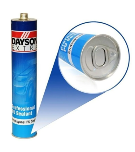

Titreşime/hafif darbeye maruz kalan metalleri birbirine yapıştırmak için hangi yapıştırıcı uygun olur?
Deneyip memnun kaldığınız ürün var mı?
*Japon hızlı yapıştırıcılar zamanla kırılıyor ve yapışan metaller ayrılıyor.
Bali tarzı silikonumsu bir şey lazım size. yapışınca iyi tutan ama taş gibi sertleşmeyen bir ürün. Bali aslında sürüldüğü yere göre iyi performans gösterir. Bir denemek lazım.
.. metal yüzeyi pürüzlü olursa yapışma kuvveti artar diye biliyorum.
Sun-Fix iyi tutuyor metalleri, titresim ve darbelere karsi da oldukca dayanikli. Biraz pahali, 40 Gr'i 100 TL.
Hagen montaj yapıştırıcı buldum baya olumlu yorum almış.
Su deposu, araç tamiratında vs dayson silikon kullanıldığını gördüm daha önce kullanıp memnun kalan var mı?

Eğer geniş yüzey alanı varsa yapıştırıcının fazla bir önemli kalmıyor, her türlü yapıştırıcı ile iyi sonuç alırsın.
dyson hem hafiften esnek hemde toza suya baya dayanikli, standart silikonlar hikaye, metal yuzeye bile sıkı yapisiyor.
Dyson çoğu kişinin 1 numaralı silikonu. Sıkça kulağıma geliyor "dyson ile yapıştırsaydın böyle olmazdı" gibi yorumlar.
Olsun. O da çok kaliteli bir abimiz :katil1:
Onda da çok büyük faturalar ve taksitler yapışıyor :katil2:
Ben dayson ile 100 mm lik plastik boru yapıştırdım. SLA yazıcı havalandırma borusunun da gene bununla yapıştırdım. Sıkıntı yok, sağlam :tamam2:
Yalnız UV dayanıklılığı konusunda benim kullandığım mavi tüpteki Dayson Extra iyi olmayabilir. Şimdi baktım da, SLA havalandırmanın dış tarafı hafiften dökülmeye başlıyor. UV dayanımı için de çeşitleri olabilir Dayson'un, bakmak lazım.
Dayson'un cok cesidi varmis. Siz hangisini kullandiniz?
Benim kullandığım şu. Kategori olarak bunları poliüretan mastik diye geçiyor. Birçok marka var.
