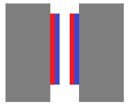

Kesiti S, kalinligi h, B ve H degerleri bilinen bir miknatis cok buyuk demir kutleye yaklastirilarak miknatisin demire yapismasi saglanmistir. (Yapistirici vs surulmemis)
Ayni duzenekten bir tane daha yapiliyor. Miknatislar ve arkasindaki devasa demir kutle bir birine yaklastiriliyor.
(Miknatislarin bir birine bakan kutuplari NS seklinde)
Sorum su;
Iki miknatis arasindaki mesafe hangi degere yaklasirsa miknatis demir kutleden ayrilip karsidaki miknatisa sicramak ister?
Matematiksel bir hesabı olmakla birlikte farazi konuşacaksak, aradaki mesafe azaldıkça mıknatısların demiri terk etme ihtimali artar diyerek yuvarlak bir cevap verebiliriz. Mıknatısların gücü, demirlere uyguladıkları kuvvetleri, kesit alanlarının, kopma mesafesine etkisi olacaktır.
çok büyük demir kütle = sonsuz kütle demek olduğu için manyetik akının kütlede hiç manyetik dirence maruz kalmadığını ve demir kütlelerin birbirine paralel sonsuz genişlikte yüzeylerinden döndüğünü varsayabiliriz. yani mıknatısların iki yüzündeki tüm akılar manyetik yol üstünden dönecek -kaçak akı yok. mıknatısların iki yüzündeki akı miktarı eşit olduğuna göre temas anında sıçrama veya temasta bile sıçramama sonucu çıkabilir diye düşünüyorum

Bir miknatisin iki kutbu var. Bu miknatisin kutuplarinin tam ortasindan gecen hayali cizgiyi dusunun. Cizginin saginda N kutpu solunda S kutbu var.
N ve S arasindaki hayali cizginin kalinligi tami tamina sifir.
Cekim kuvvetinde mesafenin karesi paydada yer aldigina gore cekim kuvveti diger parametrelerden bagimsiz olarak tam hayali cizgi noktasinda sonsuz olacak.
Peki bu hayali cizgideki atomlar nasil oluyorda sonsuz kuvvet altinda parcalanmiyorlar?
Hayali cizgimiz asagidaki cizimde kirmizi ve mavinin tam bulustugu cizgi.
Bu doğru değil. Hayali çizginin bulunduğu düzlemde, düzleme dik manyetik akı var.
Eğer mıknatısın ortasındaki çizginin iki tarafı farklı kutuplar olsaydı, mıknatısı bu çizgiden böldüğümüzde iki ayrı manyetik monopol oluşurdu, biri n diğeri s olurdu. Ama böyle bir şey olmuyor, n ve s Kutupları olan iki ayrı mıknatıs ortaya çıkıyor.
Bu yüzden burada mıknatısın iki yarısı arasındaki çekimin sonsuz olduğu söylenemez.
Iste bu konuya itiraz edilmemesi icin kesmekten bahsetmedim hayali cizgi dusunelim dedim.
Hayali cizginin hemen solu N ise Hemen sagi da S kutpu. Bunlar bir birini noturluyorlar.
Gercekten de ince bir teneke parcasinin ince kesiti ile miknatista bahsettigim hayali noktaya dikey olarak yaklasirsak bir anda kontrolu kaybediyor ve teneke, kutuplardan birisine dogru hizla cekiliyor.
Kararsız denge noktası denen durum oluyor değil mi?
Yeterince düşünmeden çıkarım yapmışım, aslında bahsedilen çekimin sonsuz olamayacağının açıklaması dediğim gibi değil.
Paydadaki bu mesafenin sıfır olmasına engel olan fiziki bir durum olmalı. İki kütlenin birbirine dokunduğunda aralarındaki mesafenin sıfırlanmaması, kütle merkezlerinin arasındaki mesafenin kullanılması gibi.
Evet cevap bu olabilir.
Kutle olarak dusununce ornegin iki toplu ignesinin sivri uclarini bir birine dokundurdugumuzda aslinda sifir degerinde mesafeye ulasmis olmuyoruz. Aradaki mesafe atom yari capi kadar olabilir. Halen arada bosluk var. Dolayisi ile payda sifira yakin cok kucuk bir deger ve bolme isleminde sonuc sonsuz cikmiyor.

Deneyerek su sonuca ulastim. Miknatis demire yapistiginda demirler de birbirlerine yaklastirildiginda miknatis demirden ayrilip ta karsidaki miknatisa yapismiyor.
