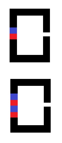

Sekildeki gibi demir malzeme de sag tarafta hava araligi var.
Demir malzeme sol taraftan kesiliyor ve araya B degeri bilinen miknatis yerlestiriliyor.
Ikinci resimde ise ikinci ozdes bir miknatis, SNSN seklinde yerlestiriliyor.
Magnetik akinin kacak yol bulmadan demirden dolastigini varsayalim.
Her iki durum icin hava araligindaki B icin ne diyebiliriz?
Hangi durumlarda daha uzun miknatis tercih edilir? Daha uzun miknatisi sekildeki gibi seri miknatislarla yapmis olurmuyuz?
Sorumun yanitini buldum.
B yani aki yogunlugu benzetme acisindan elektrik iletkeninden akan elektrik akiminda J akim yogunlugu ile ayni anlama gelir.
Yani miknatisin aki yogunlugundan bahsediyorsak aslinda Fi=B*S den magnetik akiya atifta bulunuyoruz demektir.
Yani benzetme yaparsak iletkenden akan elektrik akimina atifta bulunuyoruz.
O halde miknatisin akisindan bahsediyorsak elektrik devresinde de akim kaynagindan bahsediyoruz demektir.
Bu durumda iki ozdes miknatisi seri baglamak demek iki ozdes akim kaynagini seri baglamak demektir. Bu durumda 1 miknatis ya da seri 2 miknatis olmasinin hic onemi olmaz. (Akim kaynaklari asla seri baglanmamalidir)
Peki ne zaman uzun miknatisa ihtiyac duyariz?
Miknatisin NS kutuplari bir birine yaklastikca yani miknatis boyu kisaldikca havadan dolasan kacak akilar artar. Miknatisin akisini yonlendirmek icin ferro malzemeler kullansak bile kacak akilari azaltmak guclesir.
Bu da elektrik makineleri icin istenmeyen bir seydir. Dolayisi ile miknatis iceren minyatur aletler yapmak cok daha zor olacaktir.
Miknatisin boyunu uzattigimizda kutuplar da birbirinden uzaklasacagi icin kacak akilar azalacak ferro malzemeyi takip etmeye calisacaklardir.

Merhaba.-İkinci Durumda mıknatıslayıcı alan şiddeti ( H ) bir yerine 2 mıknatısla artacağından B de artacaktır -Uzun mıknatıslarda Çekme itme kuvveti daha yoğun olarak uçlarda toplanır ve diğer bölgelerde daha azdır.Tasarımlarda bu gözetilrek uzun mıknatıs tercih edilebilir --Seri mıknatıslar aslında toplamda aynı boydaki tek bir mıknatıs gibi davranmaz çünkü mıknatıs bitişekkende yine ayrı iki mıknatıs gibi davranır.Mıknatıların birleşim yerlerinde nötür özellikler .. yerine kısmen o kutbun özelliklerini gösterir ama toplamda en uçları düşünürsek birbirine yakın ama yinede tek bir büyük parça olana eşit olmayan kutup güçleri vardır. Yani 3. sorunun cevabı etki olarak yakın bir etki ile belki evet ama fiziksel olarak kesinlikle hayır
Tek bir mıknatıs söz konusu olduğunda zaten manyetik akı her halükarda mıknatısın kendi üzerinden yani dışta N den S e içte kendi gövdesi içinde S den N e doğru olacaktır.Manyetik akı ile ilgili kayıplar daha çok ikinci bir etkileşim yapabileceği bir ferromanyetik malzeme veya manyetik dalga varlığı sırasında göz önünde bulundurulabilir.
