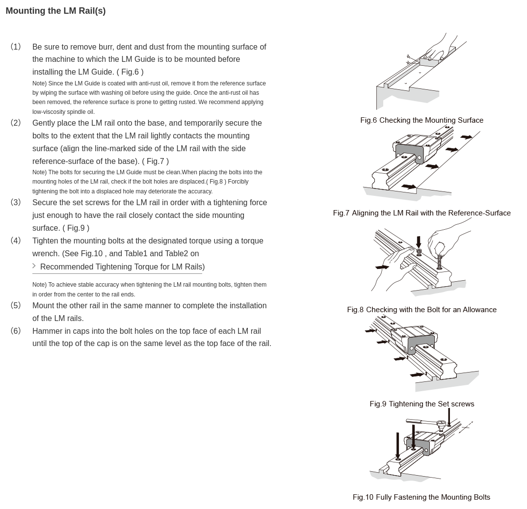

Mil, bilyali arabanin kizagi vs nin istenen dogrulukta montaji
Mikro Step

Millerin yada kizaklarin sase uzerine montajindan nefret ediyorum.
Yuksek dogrulukta montaj icin komparatorle kontrol cok can sikici.
Sabitleme vidalarini sikarken bile ayar kayabiliyor.
Ayni sorunu freze kafasininin dikligini ayarlarken de yasiyorum.
Ozellikle cnc makinelerde bu ayari icin hizmet veren firmalar bile var.
Sizler ne kadar dogrulukla ve nasil montaj yapiyorsunuz? Kullandiginiz ozel cihazlar var mi?
Ben miller ve kizaklar icin ayarla cok ince yapistici ile yapistirip ayarlayip ardindan hafifce sikip yapisitici tamam kurudugunda kuvvetli sikip bir yere varabildim ama bu bile yeterli degil.

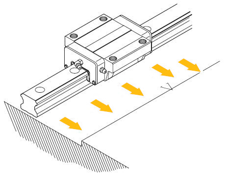

Kılavuz dayamalar arasına kıstırıp vidala.
Doğruluğuna güvenebileceğin tezgahın varsa tablaya ve kızağa kılavuz pim delikleri aç.
İki kızağın paralelliği söz konusu ise taşlanmış mastar kullan.
Referans olabilecek 0.0013° resulution inclinometerler var.
Kızaklar için de freze kafası için de kullanabilirsin.

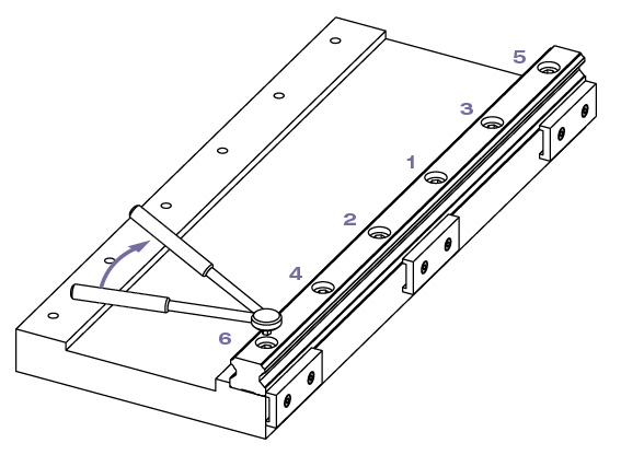

Bunun standart metodu, yatak üzerinde bir dayamanın olması. Ray buraya dayanır, diğer taraftan da bir kıstırma plakası ve vida ile alt kenardan dayamaya bastırılır. Bu kıstırma plakası ve vida, yatağı yatay olarak sabitler. Raylardaki deliklere bağlanan vidalar da yatağı dikey olarak sabitler
@taydin ın anlattığı evet bir metot ama standart tek metot değil. Makineye, yatakların sayısına(tekli de kullanılıyor), tasarımcının keyfine göre benzer amaca hizmet eden birden fazla metot var. Eğer yanlış hatırlamıtorsam HWIN ın bununla ilgili bir dökümanı vardı, genel geçer metotları kazanımlarını vs gösterdiği. Ama benim gördüğüm taşlanmış yüzeye rayın taşlanmış yüzeyini dayamak suretiyle bir taraf yapılsa dahi diğer tarafı yapmak için bu taşlanmış yüzeye bağlı üzerinde komparatör gezdirmek gerekiyor. Bu noktada karşı tarafı yapıştırmak yerine bir yüzeye raya paralel uzanan bir tele havşabaş civata ile baskı uygulayarak merkezlenip sıkıldığı bir montaj izlemiştim youtube da. Çünkü tamamen gezer durumdayken parallelliği sağlamak çok zor
