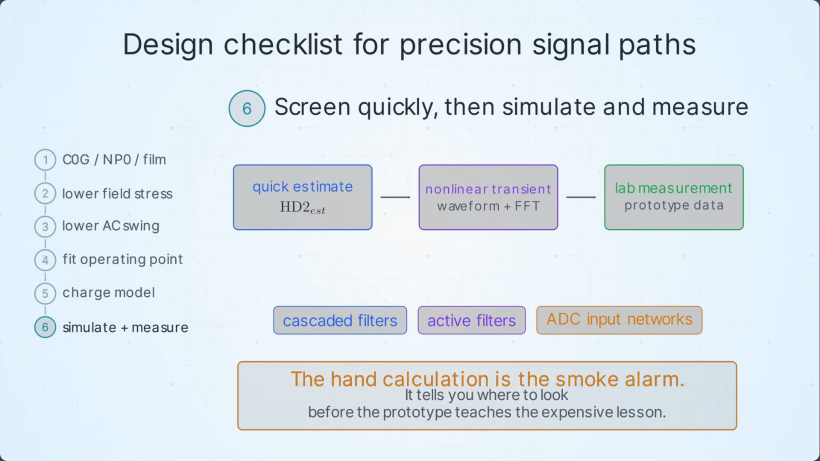

Yüksek sadakatte ölçüm yapması gereken bir ADC girişine diyelim low pass filtre koyduk ve kapasitör olarak da MLCC kullandık. Simulasyonda devre sorunsuz olarak çalışacaktır, ama gerçek devreyi kurunca, girişte bulunan AC sinyalin ikinci ve üçüncü harmonikler ürettiğini göreceğiz. Bu durum, MLCC'lerde kapasite değerinin voltaja bağlı olarak değişmesinden kaynaklanıyor. Videoda durum işin teorisi ile birlikte güzel anlatılmış. Çözüm önerilerini de ekran görüntüsü olarak ekliyorum.
En önemli çözüm önerilerini de burada özetleyeyim.
* C0G (veya NP0) olarak bilinen class 1 kapasitörler kullanmak. Bunların kapasite değerlerinin voltaj ile değişimi çok daha sınırlıdır.
* Eğer MLCC kullanmak zorunlu ise, olabilecek en büyük paket boyutunu kullanmak. Örneğin 1 uF MLCC gerekiyorsa, 0402 paketinde kullanmak yerine 1206 boyutunda olanı kullanmak. Büyük boyuttaki MLCC'lerin voltaja göre kapasite değişimi daha sınırlı oluyor.

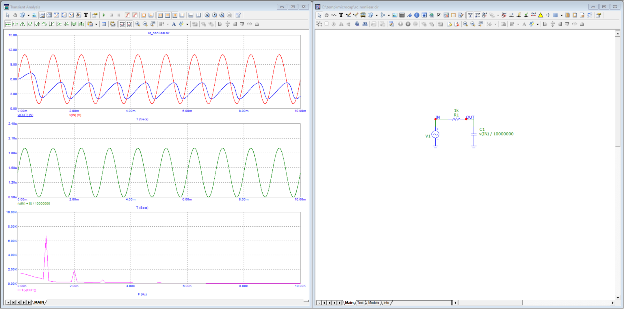

MicroCap ile değişken kapasitörlü RC low pass simulasyonunu yaptım. Çıkış voltajındaki harmonikleri görebiliyoruz
Peki voltaja bağlı kapasite değişiminin tepki hızı nedir? Mesela uygulanan DC bias voltajını elle değiştirirsek, kapasitör tepki verecektir. Ama mesela 1 MHz lik bir sinyal verirsek, sinyalin her değeri için kapasite değişimi gerçekleşecek mi?
