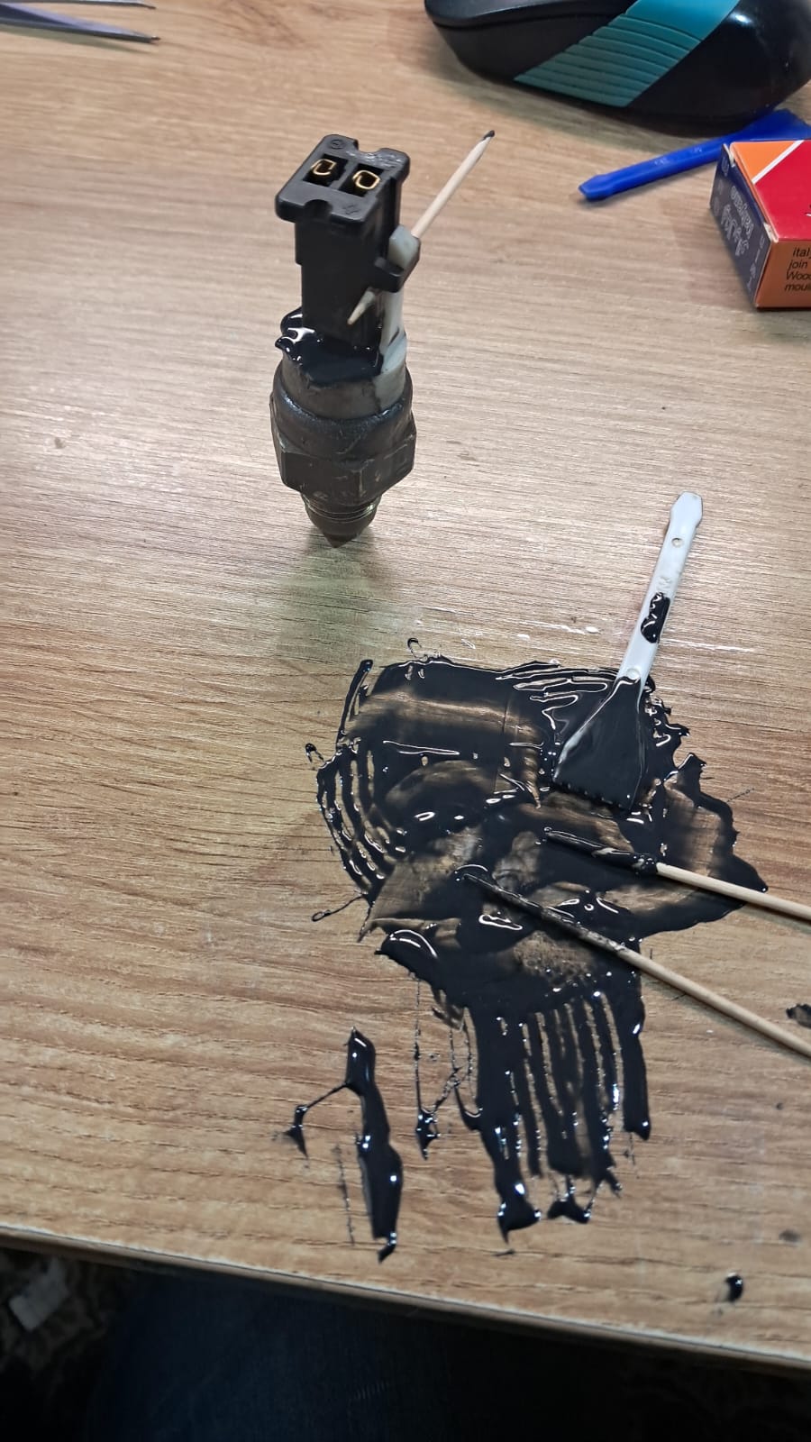

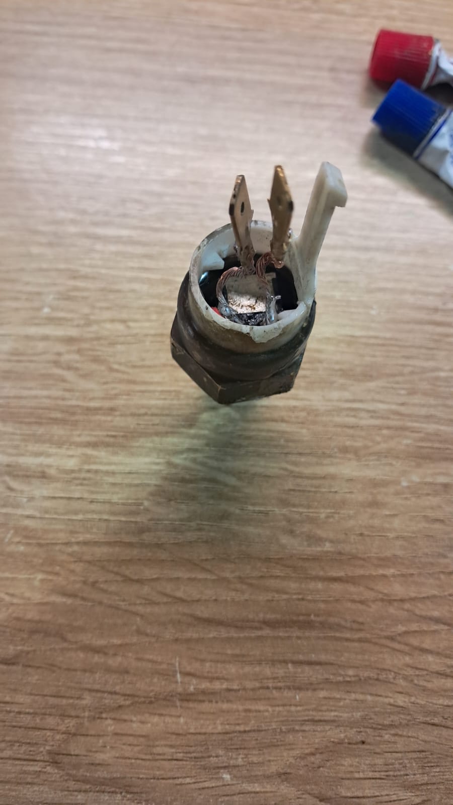

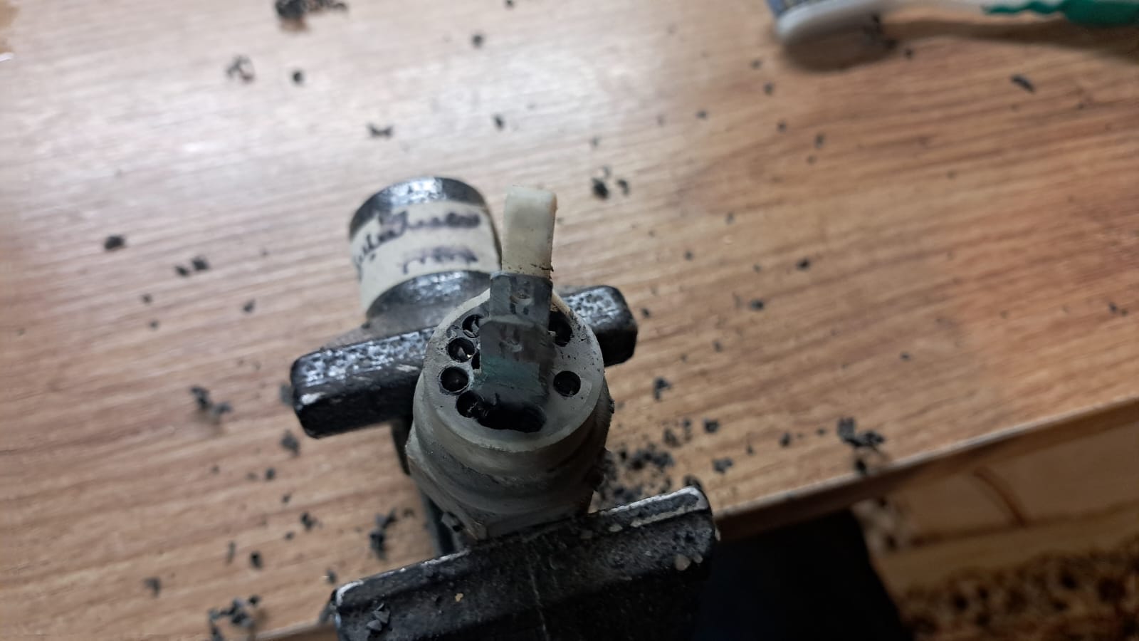

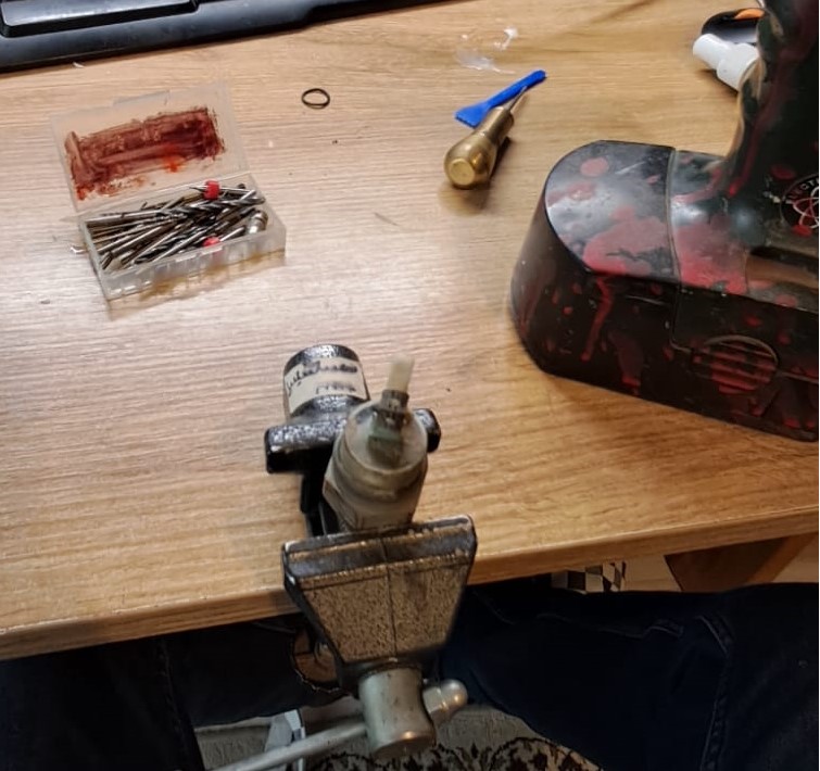

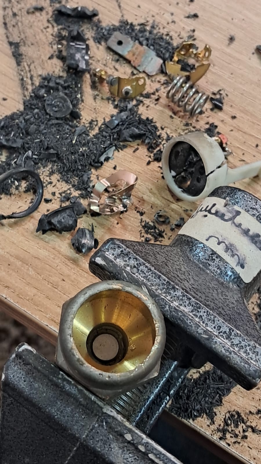

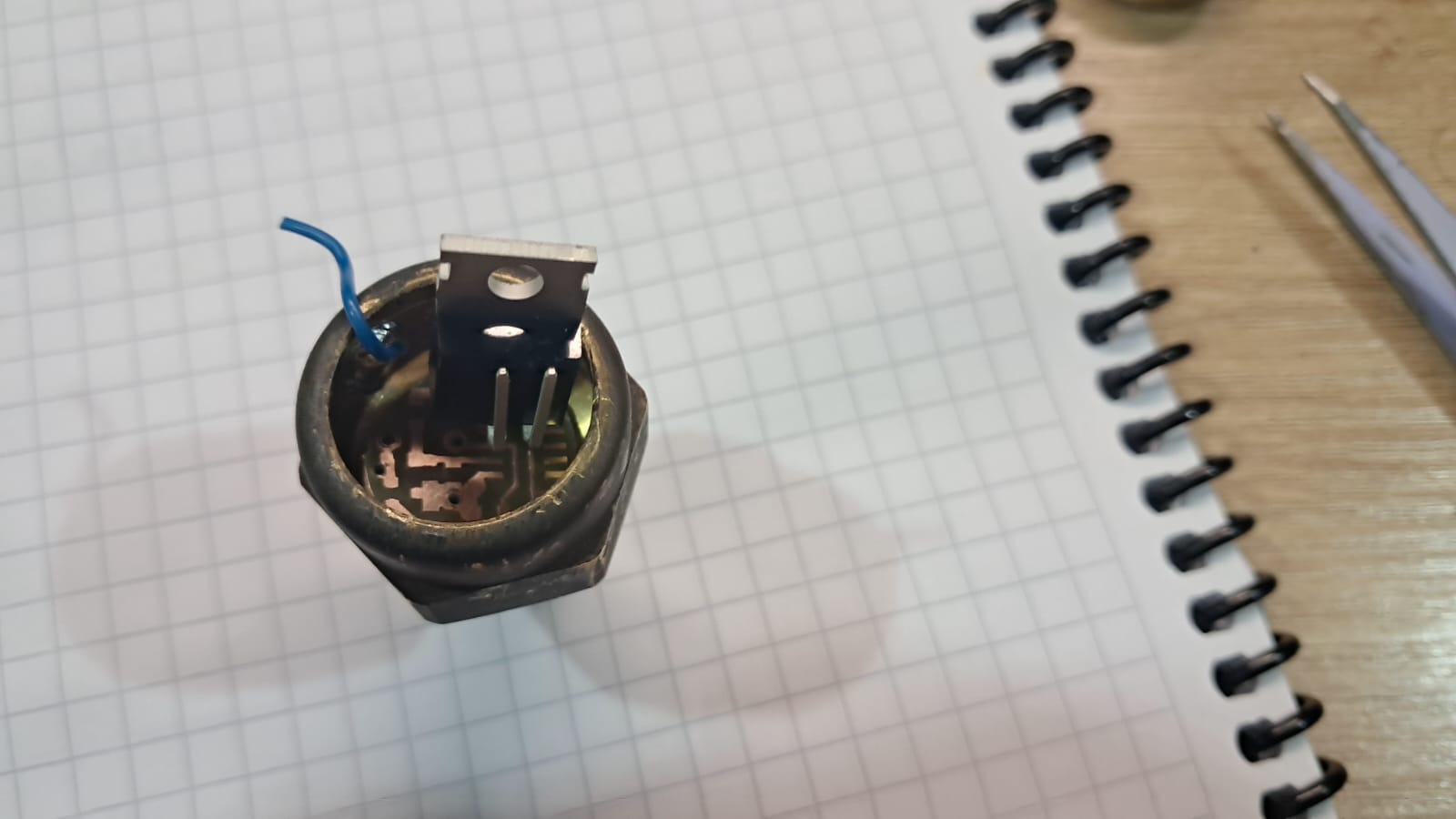

Geçenlerde radyatöre takılan ve 3-5 C histeresisle fanı açıp kapatan mekanik fan switch bozuldu. Orjinal parçanın 4 ila 7K olması ve yan sanayi olanların da servis kitapçığından farklı sıcaklıkta çalışmasından Sviçin içine elektronik devre gömmeye karar verdim. Neyse ki vaktim de vardı. Matkapla içini boşaltmaya başladım.

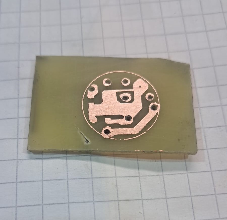

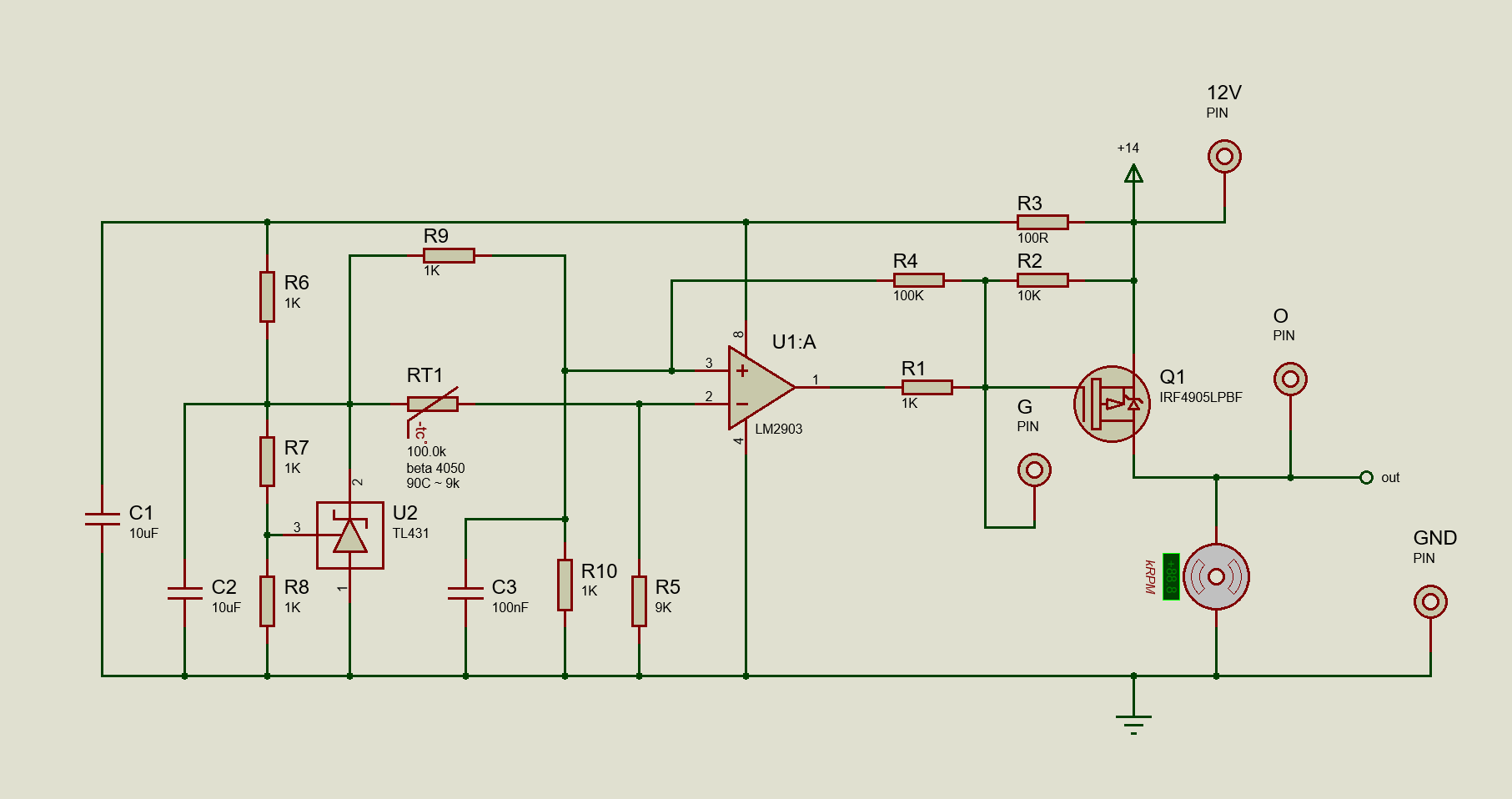

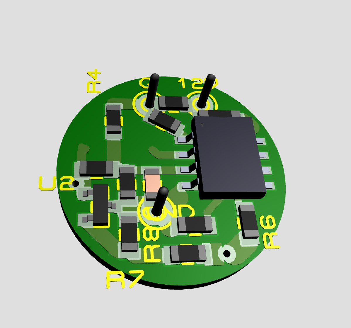

Radyatörde şase yani GND, 0V var. Mekanik switch sadece 12V'yi fana anahtarlıyordu. Devreyi aşağıdaki gibi çizdim ve müşürün kasası ile GND'ye bağlandım.

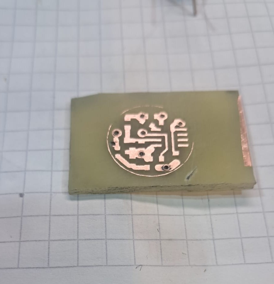

Devre aşağıdaki gibi 17mm çapına sığdı.

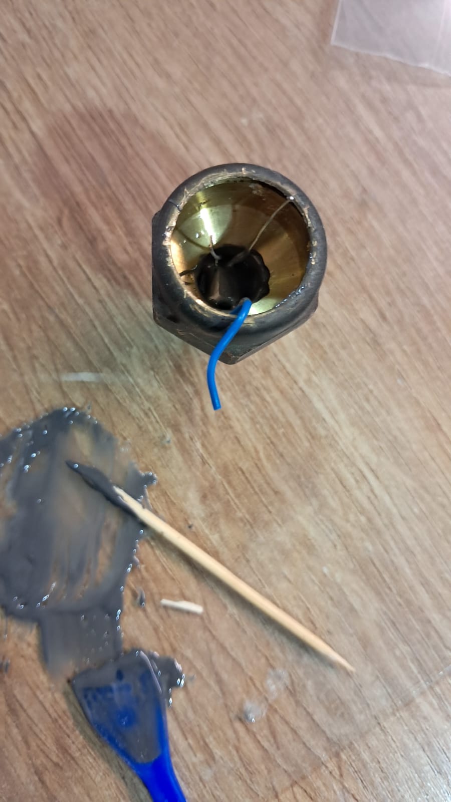

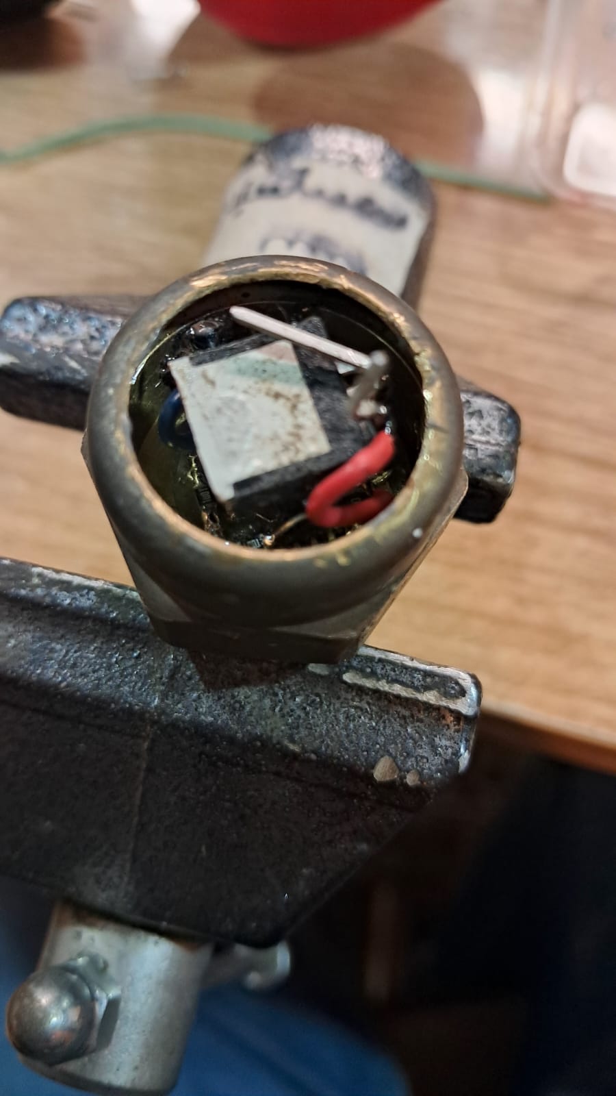

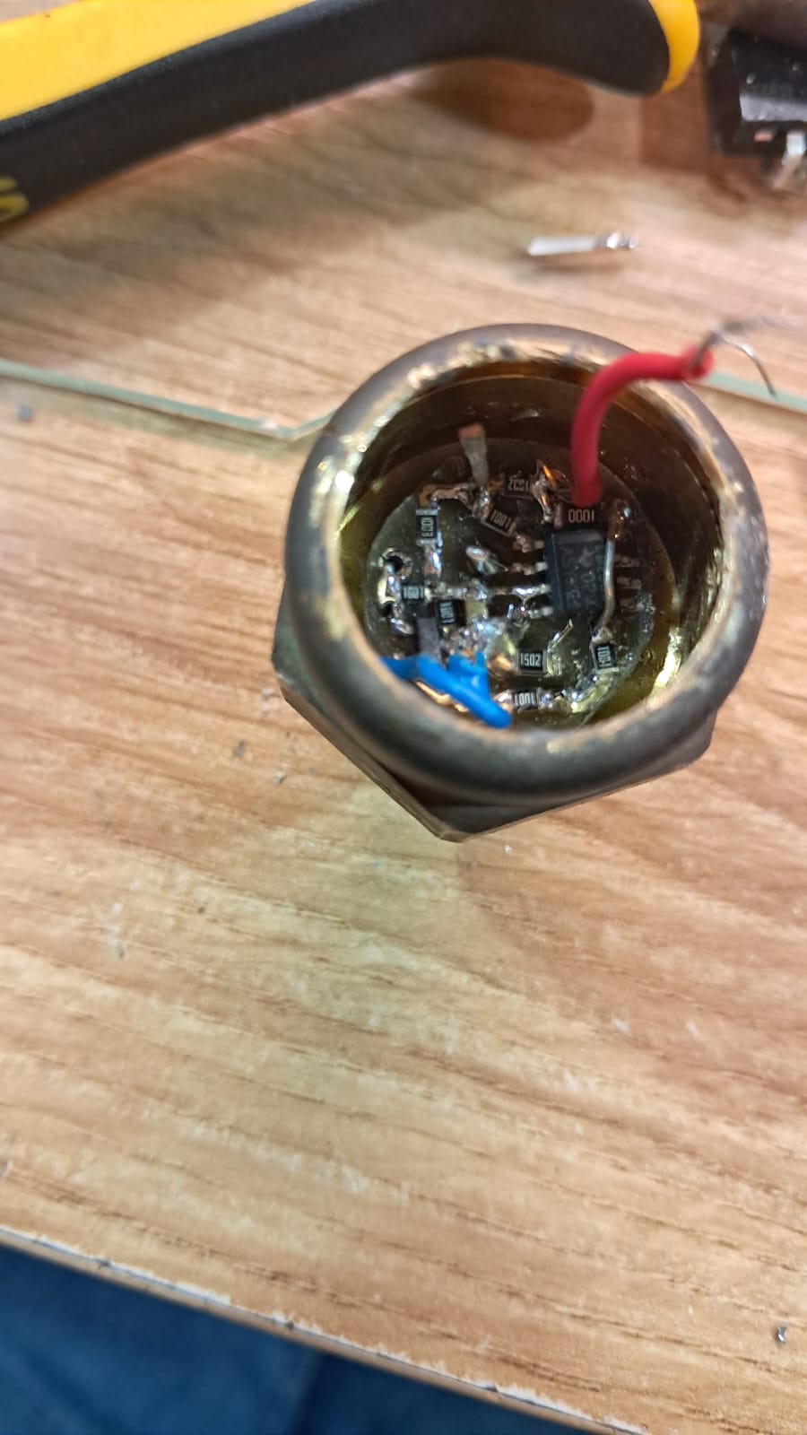

100K NTC'yi epoksi ile yapıştırdım önce. sonra da kurduğum devreyi yerleştirdim. şeffaf epoxi ile dolgu yapıp en son orjinali ile bire bir kullanılması için terminalleri orjinal sokete girecek şekilde ayarlayıp yine iran yapıştırıcı epoksi ile dökerek sabitledim.
Emin olmadığım mesele şu: Fan için bir flyback diyot kullanmak gerekir mi? devre bozulur mu yoksa mosfetteki ters diyot telafi etmeye yeter mi?

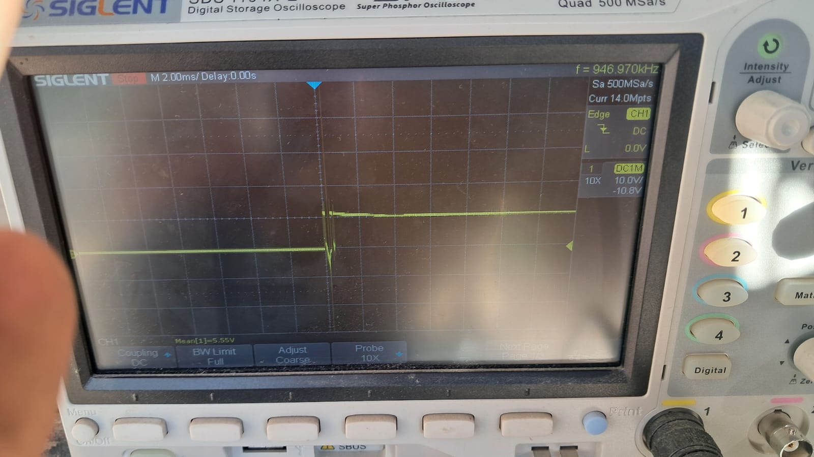

fan düz dc fırçalı bir motor ancak 10-15A gibi epey akım çeker. enerjiyi kesince seleoid bobinleri gibi ters emk üretmemesi lazım ama ataletten dolayı bir süre daha dönecek ve bu esnada açıkdevre voltajı üretecek. kaç volta kadar çıkar bilmiyorum ama kontrol etmekte fayda var. elinde varsa bir skop ile bakmak en pratik yöntem olur.
bu işler için otomotiv onaylı switch mosfetler var. onların uygulama notlarında bu bilgiler vardır.

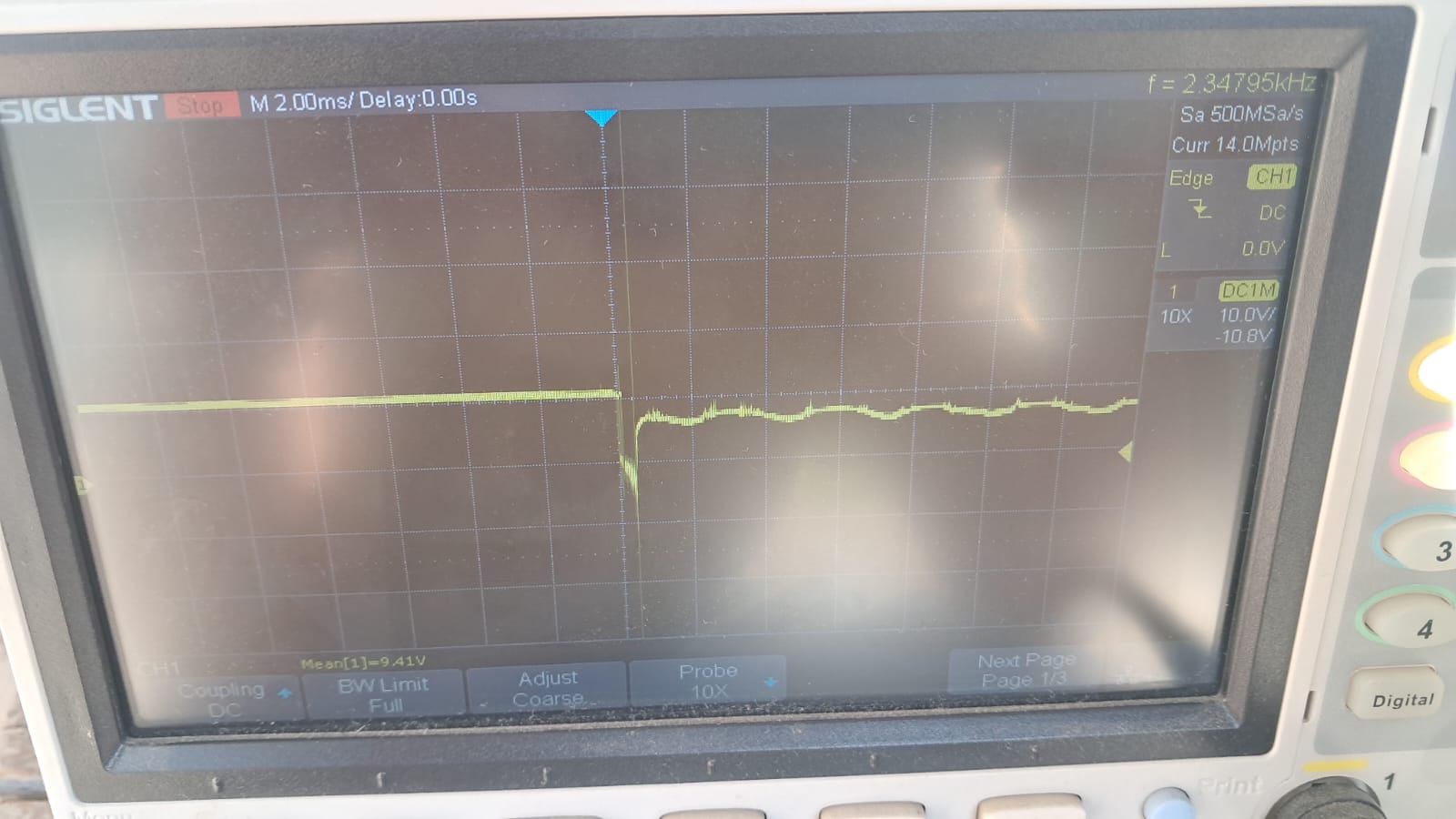

Sviç bağlayıp skopla baktım. aşağıdaki fan açılırken. sviç bounce -30V'kadar anlık sıçrama oluyor.

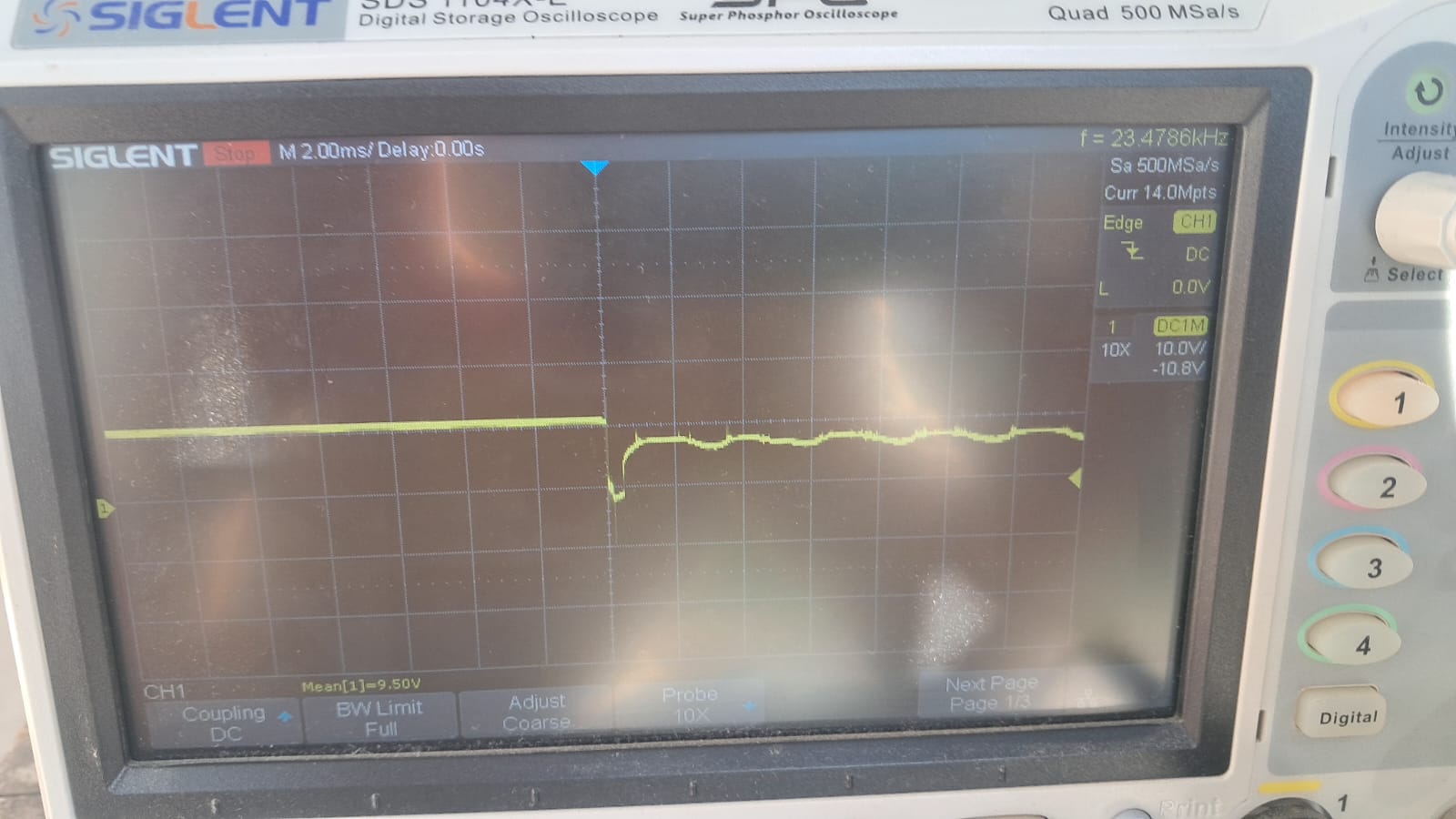

Aşağıdaki foto da fan kapanırken:

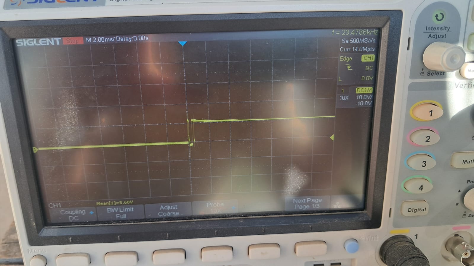

Ter EMK'dan önce yine -30V sıçrama var. Fana yakın sokete UF5804 iliştirdim Fan bacağı ve şase arasında bu diyot sonuç aşağıdaki gibi temiz oldu. diyotu düzgünce bağlarsam bu iş olacak gibi.

DC sabit mıknatıslı fırçalı motor varsa boşa çıktığında bir miktar gerilim oluşacaktır (jeneratör çalışma durumu). Ancak bu devrenizin çalışmasını etkilemeyecektir diye düşünüyorum. MOS ile motoru sürmek yerine sadece röleyi tetikleyip oradan motoru çalıştırabilirdiniz. Neden bu şekilde yapmadınız merak ettim?
Bu şekilde yapıca motora ilave hiçbir tesisat kurmadan orijinal parçayla aynı şekilde ve işlevsellikte bağlayabiliyorum. Testini de yaptım beklediğim gibi çalışıyor. Uygun başka mekanik parça bulursam hiçbir değişiklik yapmadan bağlayabilirim. Şu halde tek sıkıntı kontak kapalıyken bile yaklaşık 2mA sürekli akım çekmesi.
Uzun süreli test etmeniz faydalı olabilir. Sıcak radyatöre sürekli olarak temas edeceği için bileşenler de uzun süre yüksek sıcaklığa maruz kalacak (eleştiri anlamında değil, çalışmanızı çok beğendim). Orijinal tesisatta (+) uç aküden direkt bağlı anladığım kadarıyla.
Sağolun. Elimdeki bileşenler 85C altına uygundu ve bu nedenle 125C'ye kadar specleri olan parçalar sipariş edip kullandım. sadece 10uF smd'lerden emin değilim. Bakalım zaman gösterecek, daha yol yapmak nasip olmadı makinayla. Evet (+) doğrudan bağlı, kontak kapalıyken bile fan çalışabiliyor.
TL431 deki gerilim bölücülerin 10k yapmayı denediniz mi hocam.
Denemem lazımmış :) . 2mA'dan fazla hatta 5-6mA çekiyordur bu devre. Sadece gerilim bölücülerden bile 5mA geçiyor. Bunu 2mA'ya hatta 1mA'nın daha aşağısına çekmek için uğraşabilirim. Fan devresinin kontak kapalıyken akım çetiğini sonradan farkettim. Tl431 yerine düşük sükunet akımlı regülatör ve daha büyük gerilim bölücüler olabilir.
@semih_s hocam devre çalışmaya çalışır. Fakat tesisatta tadilat yapmadan devrenin akımını sıfırlamak imkansız görünüyor. Piyasada ayarlı-ayarsız çok çeşit bi-metal termostat mevcut. Bunlardan biri işinizi görür diye düşünüyorum. Aşağıda rastgele arayıp bulduğum tipteki ürün bile bekli sizin swicthin gövdesi içerisine uyarlanabilir.
