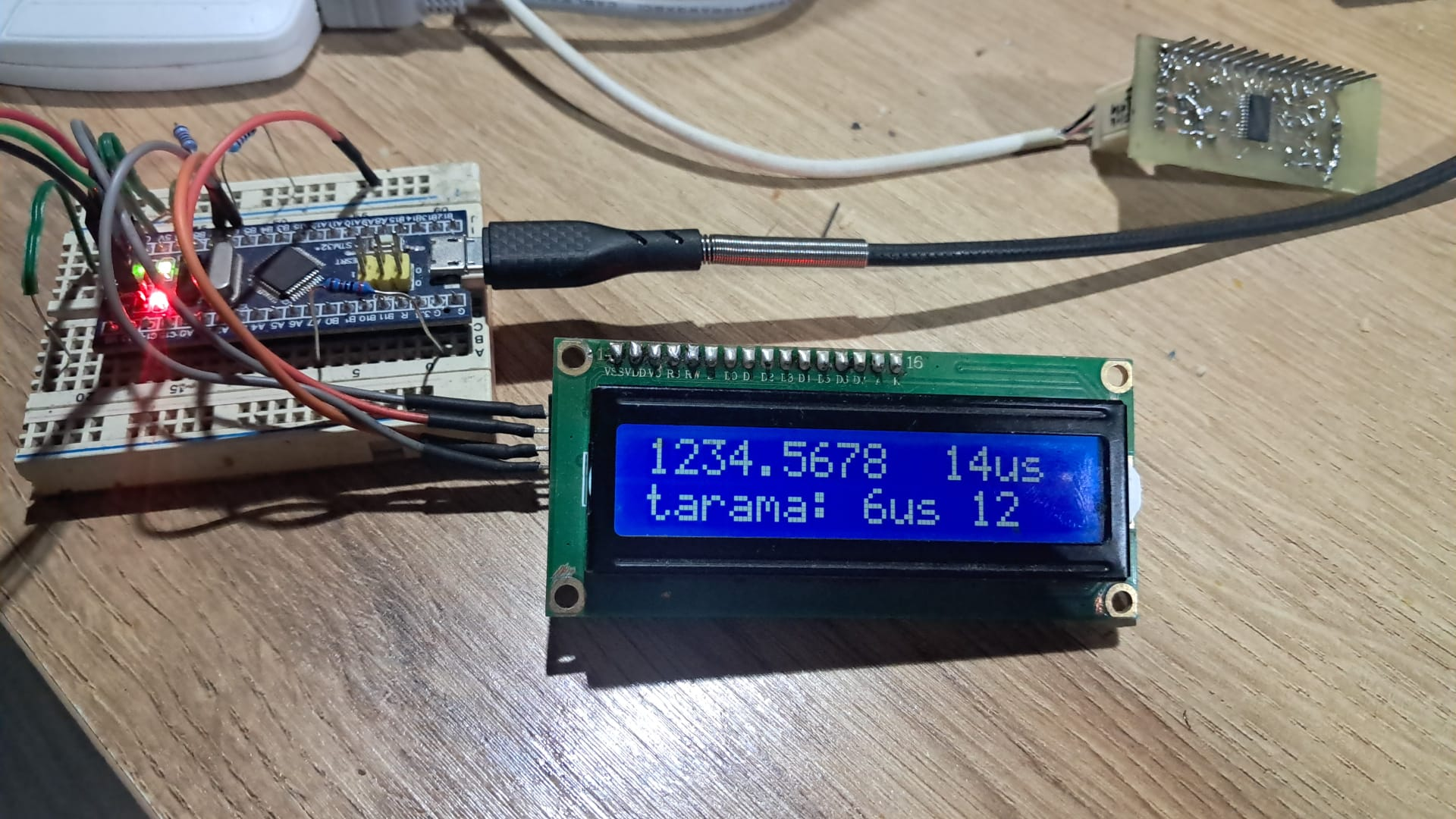

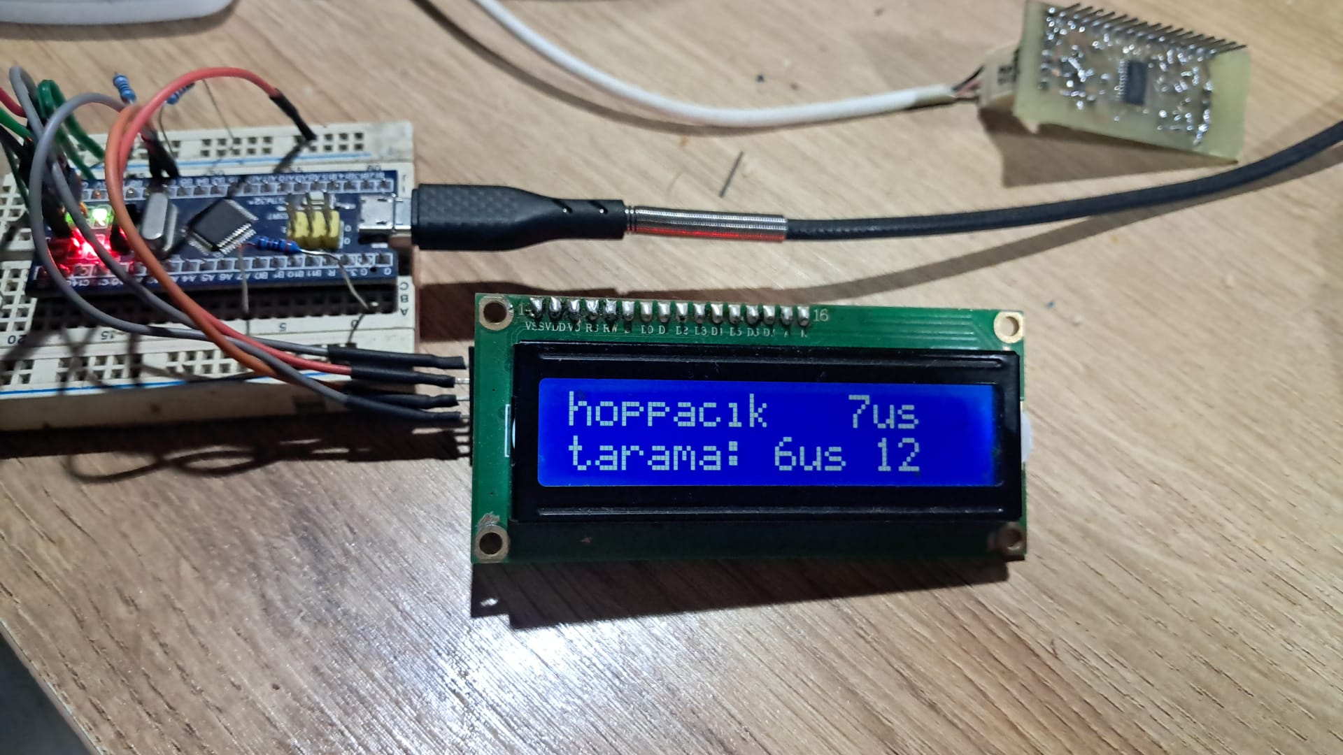

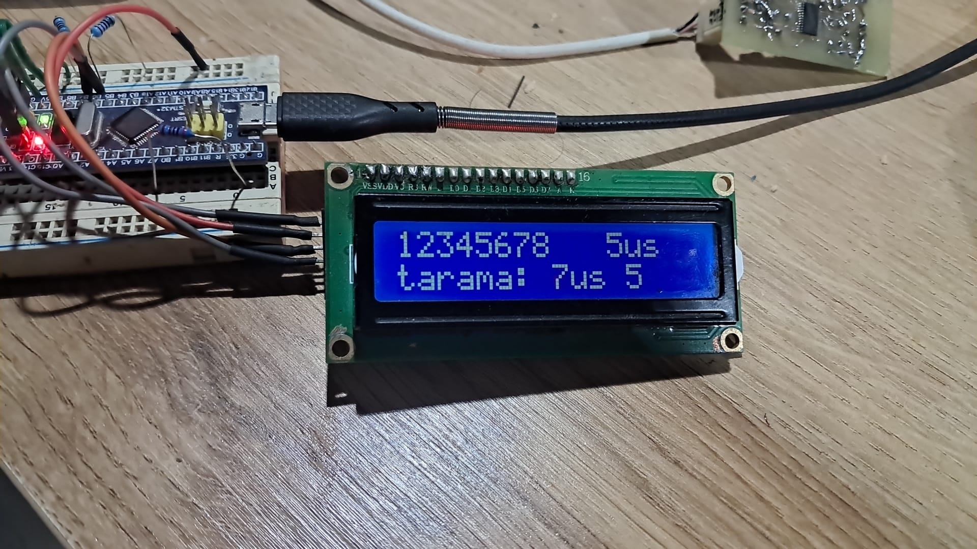

Aziz ve muhterem kardeşlerim! Karşınızda naçizane elektronik atölyemin, insanlığın kolektif birikimine son katkısı olan ve dünyada hala güzel şeyler olabileceğine olan inancınızı pekiştirecek eserim(!)
Bu kütüphaneyi aslında 16 bit i2c expander ile karakter LCD ekranları 8 bit modda kullanmak için geçen yıl yazmıştım. Hızlı çalışan, en önemlisi non-block çalışan bir kütüphane. Şimdi aylak kalınca uğraşmaya geri döndüm. Bu 4 bit modda çalışan versiyonu ve biraz daha hızlı çalışması için yz desteği de aldım. Bence gayet iyi oldu. Ama kütüphaneyi henüz etraflıca test etmedim.
Aslında burada özel bir şey yok. Sadece lcd veri transferinin işlemciyi bloklamadan çalışabilmesi için i2c'yi DMA desteğiyle kullanmak var. Bununla birlikte float ve double değişkenleri de mümkün olan en hızlı şekilde ascii'ye çevirmeye çalıştım.
Kütüphanedeki "lcd_tarama()" fonksiyonu her çağırıldığında sıradaki tek karakteri lcd'ye göndermek için i2c periperal'e dma ile çalışan bir dizi değişken gönderir. kütüphanedeki fonksiyonlar lcd ile iletişim kurmaz, sadece acii çevrimini yapar ve ekranı temsil eden iki boyutlu bir seride yerine yazar. "lcd_tarama" fonksiyonu bu diziyi kullanarak çalışır.
Şu anda basitçe bir i2c periperali ele geçirerek çalışıyor. Bu tarama fonksiyonu, bütün karakterleri yazdırınca durup, güncelleme gelince çalışacak şekilde uygulanabilir. şu haliyle her 4 çağrıda 1 karakter yazdırıyor. Yani döngüde her milisaniye çağrılırsa ekran güncelleme hızı 32 karakter ve ilk satır çağrılarıyla birlikte 7.35 Hz oluyor. Kütüphane üniversal değil. sadece 1602 ile çalışıyor. Ama yz uşağınız bunu kolayca diğer , 4002,2004, 0802 formatlarla çalışacak hale getirir :) .

Test kodu bluepill için yazıldı cube ide ile yazıldı. i2c1 100KHz kullanılıyor, timer 2 prescaler 71, timer 4 prescaler 7199 olarak ayarlandı.
float testi "1234.5678" sayısı ascii çevrimi için 14 us sürüyor(double precision bu, eğer fonksiyonu float için ayarlarsam 2 us daha kısalıp 12 us sürüyor, tarama fonksiyonunun döngüden çaldığı süre 6us. bu süreleri osiloskop ile de teyid ettim:
intege testi "12345678" sayısı için:
8 karakter metin yazdırmak:
Tabii ki türkçe karakterle de çalışıyor.
