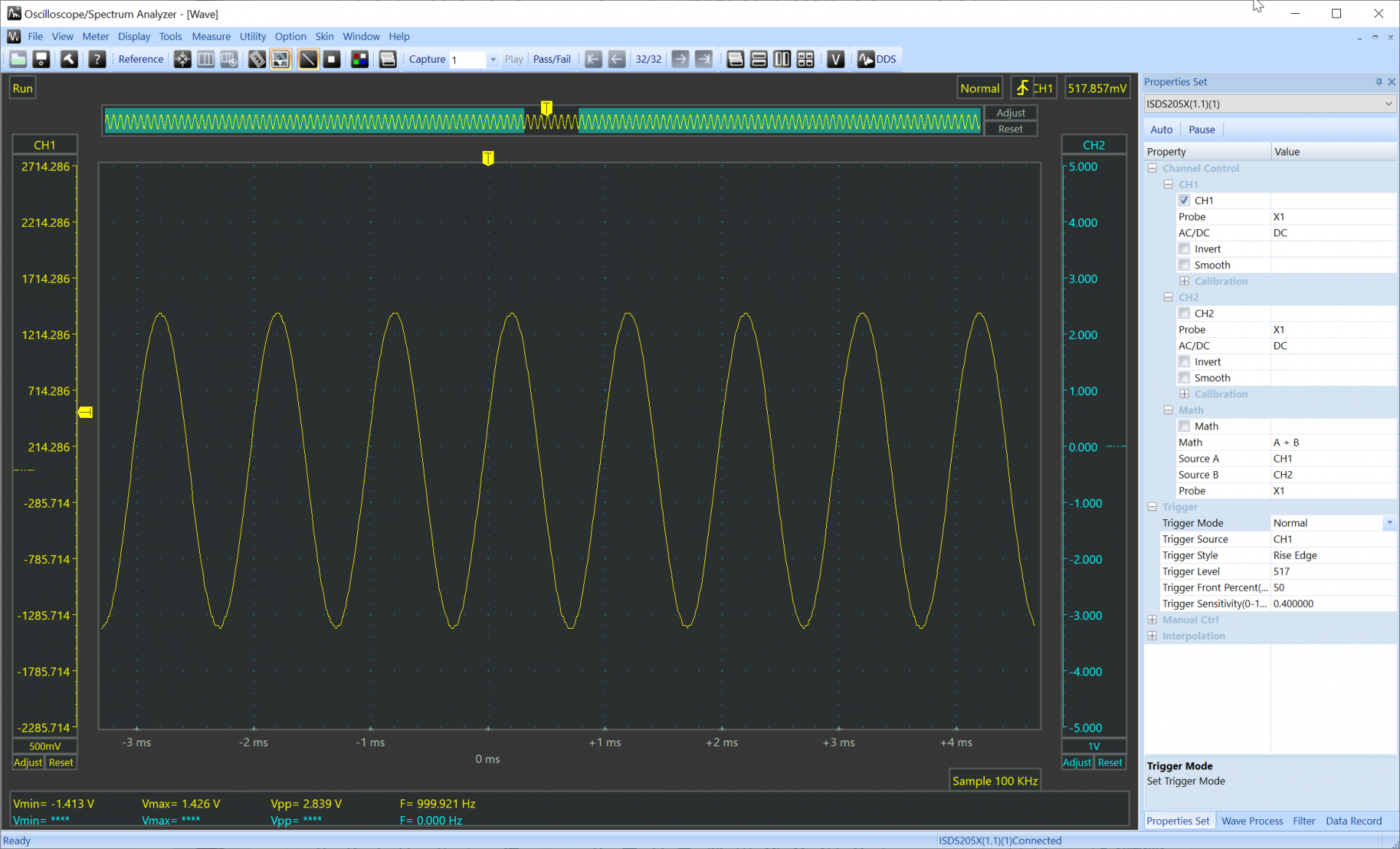

Multi VirAnalyzer Yeni Güncelleme Yapıldı (13.10.2023)
Benim belirttiğim 4 bug dan üçü çözümlenmiş ama en önemli bug olan normal trigger ile ilgili halen yazışıyoruz.
Ben adamlardan kaynak kodunu istedim. Ben çözeyim yaptığım değişiklikleri de size bildiririm dedim. Forumdan bahsettim zaten.
Bana bilgi gelmedi ben de herhalde düzeltmeyecekler diye düşünüyordum :) Ben kontrol edip bilgi veririm.
Güncellemeyi şimdi indirdim ve kurdum. Frekans ölçüm problemi giderilmiş.
Negatif alternanstaki sürekli değişen genlik sorunu ile ilgili de sanki bir iyileştirme yapılmış. Daha önce 50 mV gibi değişimler görülüyorken şimdi 27 mV gibi değişimler görüyorum (1 kHz, 1 Vrms).

V3.13.8.0 (07/11/2022)
Son bir kaç güncellemenin Update bilgileri;
V3.13.8.0 (2022.11.07)
1. Fix dds freq bugs
V3.13.7.0 (2022.10.25)
1. Fixed the bug that 2062 could not display waveform
2. Fix some other bugs
V3.13.2.0 (2022.5.17)
1. Fixed the error of the trigger position of the waveform, and the frequency display was 2 times the bug

Yaklaşık bir ay önce güncelleme yayınlanmış.
V3.13.11.0 (13/06/2023)
1. Fix the bug that the high-resolution screen Edit arrow is too large
2. FFT increases position setting

Forumda osiloskop konusunu görünce benimkini bir kontrol edeyim dedim. Yeni güncelleme gelmiş yine.
Yeni Güncelleme!!!
V3.13.12.0 (2023.10.13)
1.
Fixed the bug that the sweeper wiring was unstable and the software collapsed
