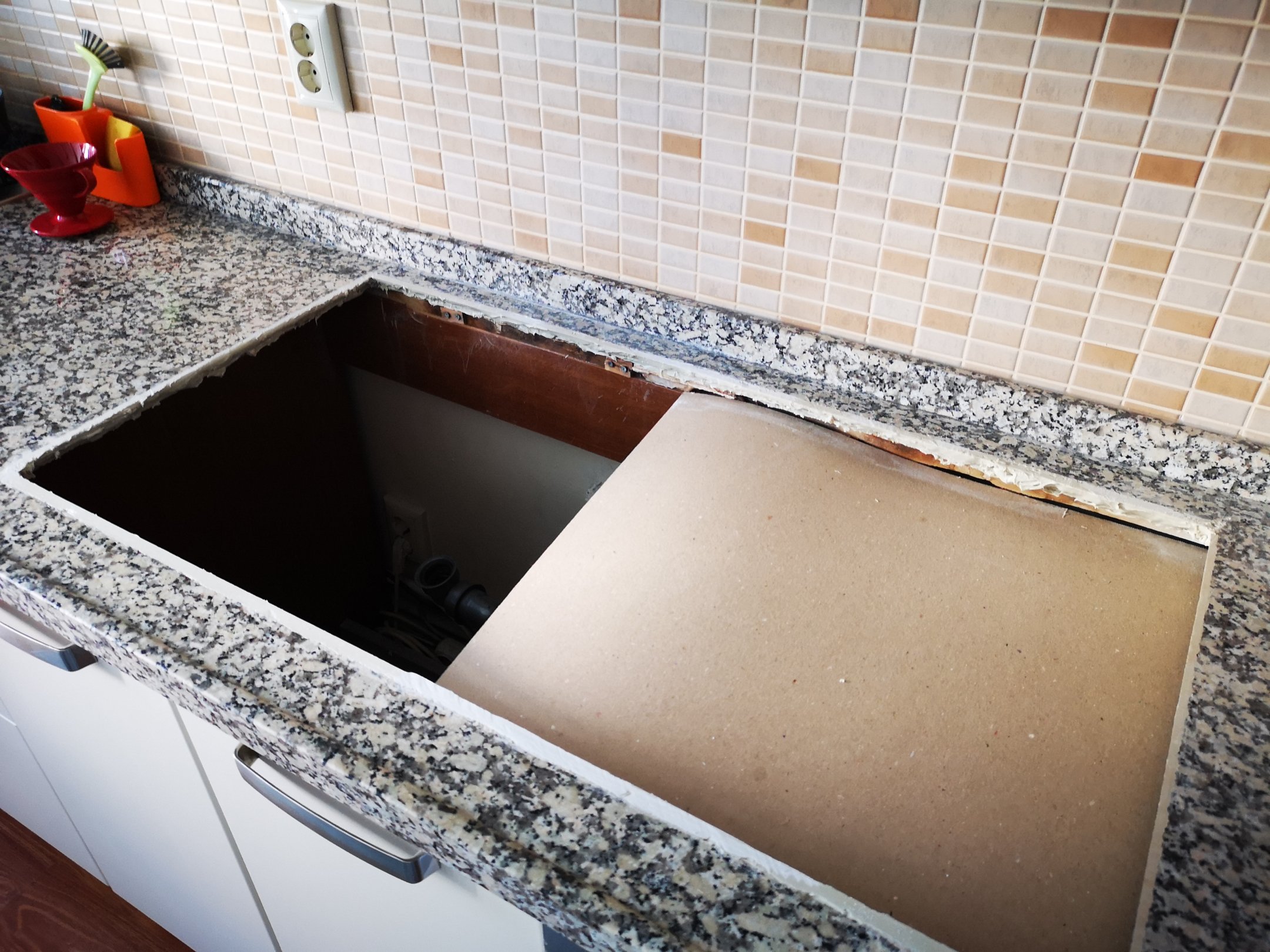

Uzun zamandır mutfak evyesinin kenarlarından aşağı su sızıyor. Bugün soruna el attım. Evyeyi sökünce, granitin yanlış kesildiğini ve evyenin her taraftan sadece 4 - 5 mm lik bir kısmının granitin üzerine oturduğunu gördüm. Oturan kısımlardaki silikon da tamamen gitmiş zaten.

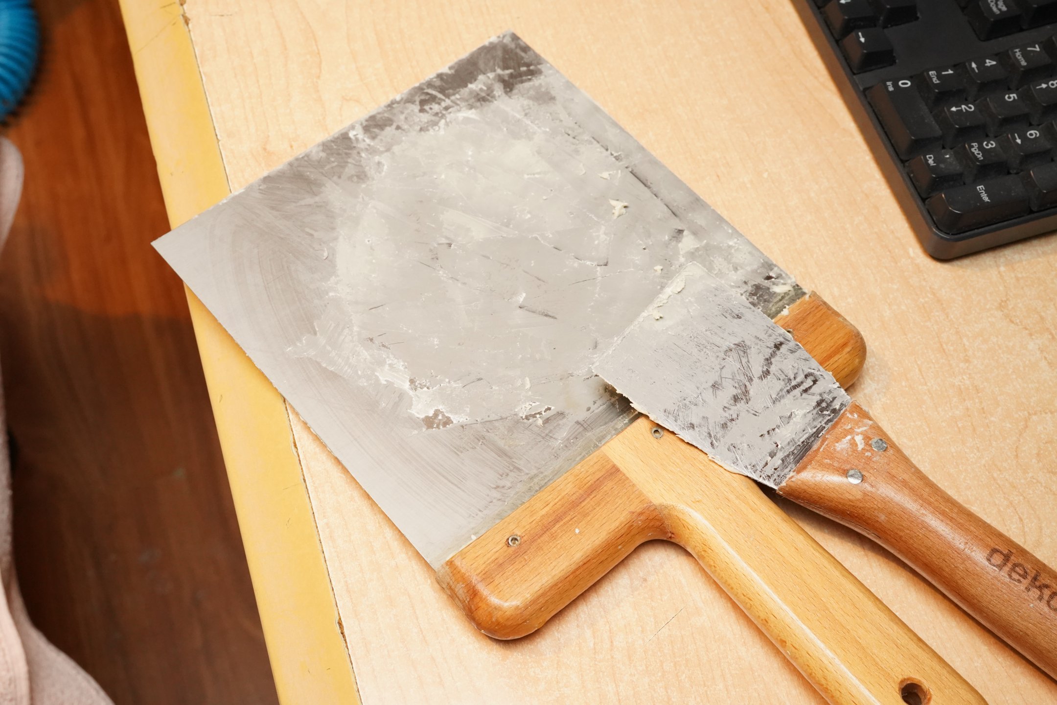

Granitin kesim yerlerini elmas kesici disk ile taşladım, bütün kir ve artıklar uzaklaştı. Sonra da granit yapıştırıcı ile kesim kenarlarına köprüler yaptım. Üste bir cetvel dayadım ve cetvele spatula ile cetvele doğru sıvazladım granit yapıştırıcıyı. Neyseki birkaç dakikada donuyor. Biraz sertleşmeye başlayınca cetveli ayırdım ve köprüler kaldı. Kurusun, yarın tekrar silikonlayacağım.
