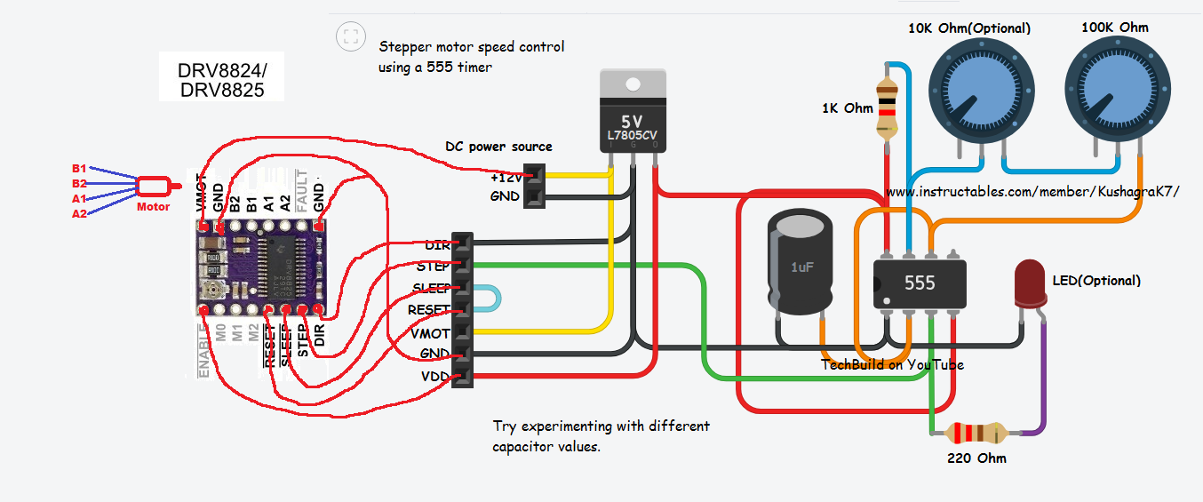

Merhaba step motora hareket vermem gerekiyor başlat, durdur, sağa, sola ve hız ayarı da yapabilmem lazım. Aşağıdaki devreyi kurdum ancak bir netice alamadım. Sürücü kartlara hakim değilim acaba bir şeyi eksik mi yaptım?
555 osilatör devresi çalışıyor 3. bacak (step) pininde frekansı görüyorum zaten led frekansa göre göz kırpıyor. Ama step motorda tık yok ne bir vınlama ne bir tıklama. Ve bu aşamada vref ayarı kısıksa sürücü ısınmıyor açıksa ısınıyor.
Motorum bipolar ve sürücü üzerindeki b2,b1,a2,a1 pinleri direk motora bağlı. Fault pini ile m0, m1, m2 adım pinleri boşta (gnd ye de bağlı değil lojik 5 volta da).
Başka sürücüler de denedim durum aynı. Sizce hata yada eksiklik nerede?

Aslında eklediğim devrenin çalışması lazım yayınlayan kişi çalıştığını söylemiş ancak daha fazla detay vermemiş. Ben sanırım sürücünün pinlerinde bir eksiklik yapıyorum yani bazı pinlerin lojik 5, bazılarının gnd ye bağlı olması gerekiyor. Ama hangisi nereye bağlanacak tam olarak kestiremedim.

Ben de ilk başta şaşırdım. Nasıl olur da 555 ile step çalıştırılır diye. google dan DRV8824 datasına baktım. MCU suz olmuyor. Burada açıklayıcı şema var.
Aynı şey değil mi zaten? Yani arduino da olsa step pininden pwm sinyal çıkıyor sonrasında sürücü kendi içerisinde 4 kanala göre sırasıyla ayarlama yapıyor. Dir ise yön (direction 1 sağ 0 sol) 555 ile yaptığım devrede aynı mantıkla çalışıyor.
Şöyle bir şey var yapan kişi a4988 kullanmıştı. Ama 4988 ile 8825 in tek farkı 10. bacak birinde lojik 5 iken diğeri fault ve benim yaptığım devrede fault pini boşta.

Mantığın doğru. 555 ile bir benzerini step motor testi için bende yapmıştım. Sürücü bağlamada sıkıntın vardır. Mesela ilk gördüğüm enable pinini boş bırak veya gnd ye bağla. Çiziminde sürücü disable konumunda olduğu için çalışmaz.
Sayın Endorfin enable bağlantısını gnd ye bağlamayı daha öncede denemiştim sonuç alamamıştım ama sizin mesajınızdan sonra tekrar gnd ye bağlantısını yaptım ve çalıştı önceki denememde hatam neydi anlayamadım Sonuç itibarı ile motor hareketini sağladı. Dır pini lojik 1 iken sağa, gnd ye bağlı iken sola dönüyor. Teşekkür ederim.
