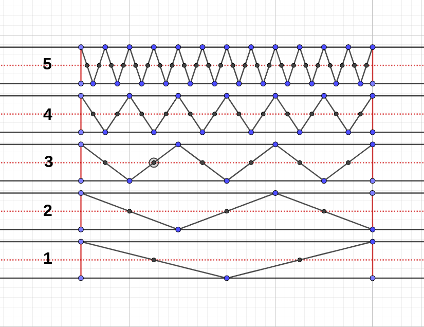

Kırmızı çizgiler borunun başlangıç ve bitiş noktaları
Delikleri 5 numaraları borunun üstündeki mavi noktalara göre deldim diyelim.
Delikleri sırayla kapatırsam hangi deliklerde ses çıkmaz? :)
