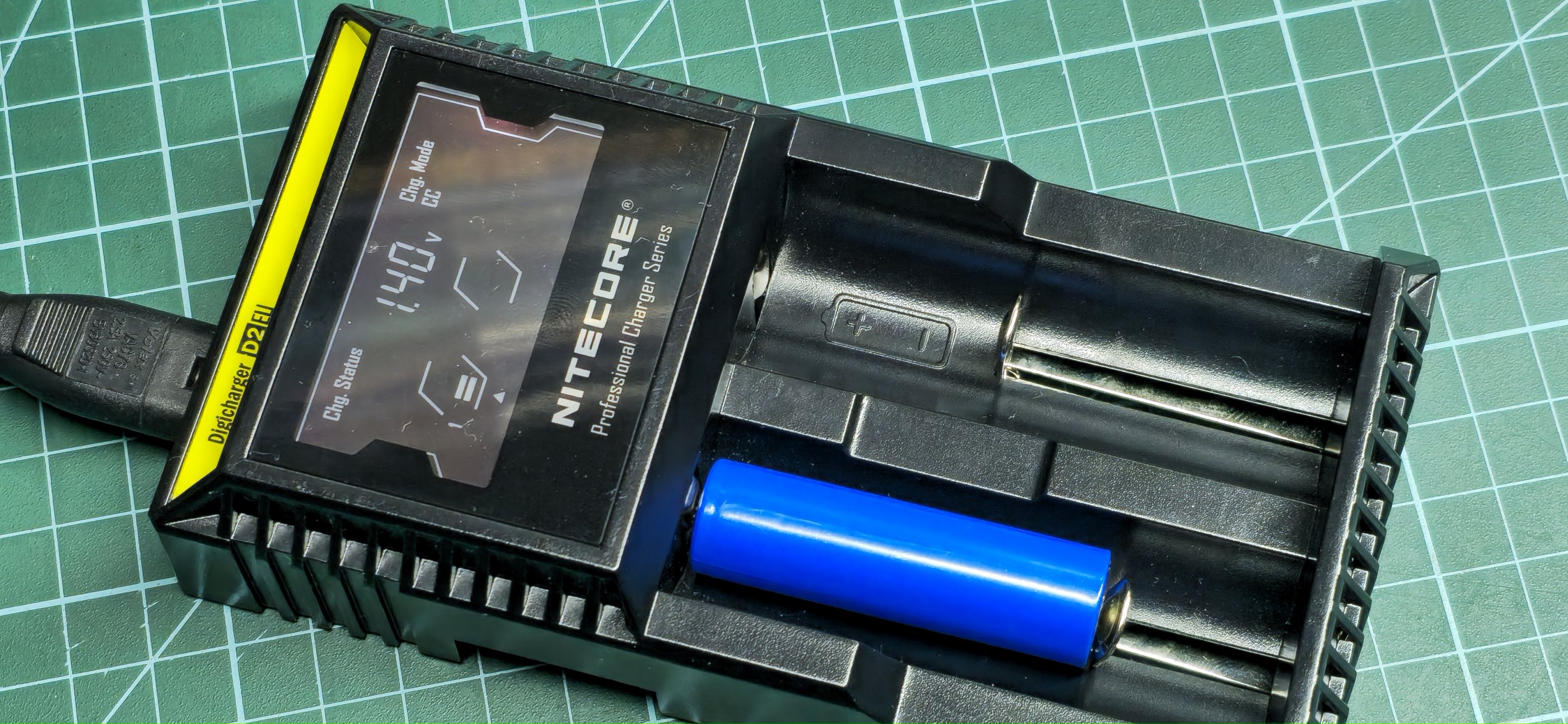

Bugün NiMH tipi şarjlı pil ile çalışan traş makinemle traş olurken şarjı bitti. Normalde bunu Riden RD6012P güç kaynağının şarj özelliğiyle şarj ediyorum, ancak her defasında NiMH pillerin şarj parametrelerini kontrol edip ayarlamam gerekiyor, çünkü unutuyorum.
Elimde NiteCore D2 şarj cihazı var. Bu şarj cihazının SMPS katı çalışmıyor ama 12 VDC ile de beslenebilen bu cihazı adaptörle sorunsuz kullanabiliyorum. Detaylarını daha önce aşağıdaki konuda bahsetmiştim.

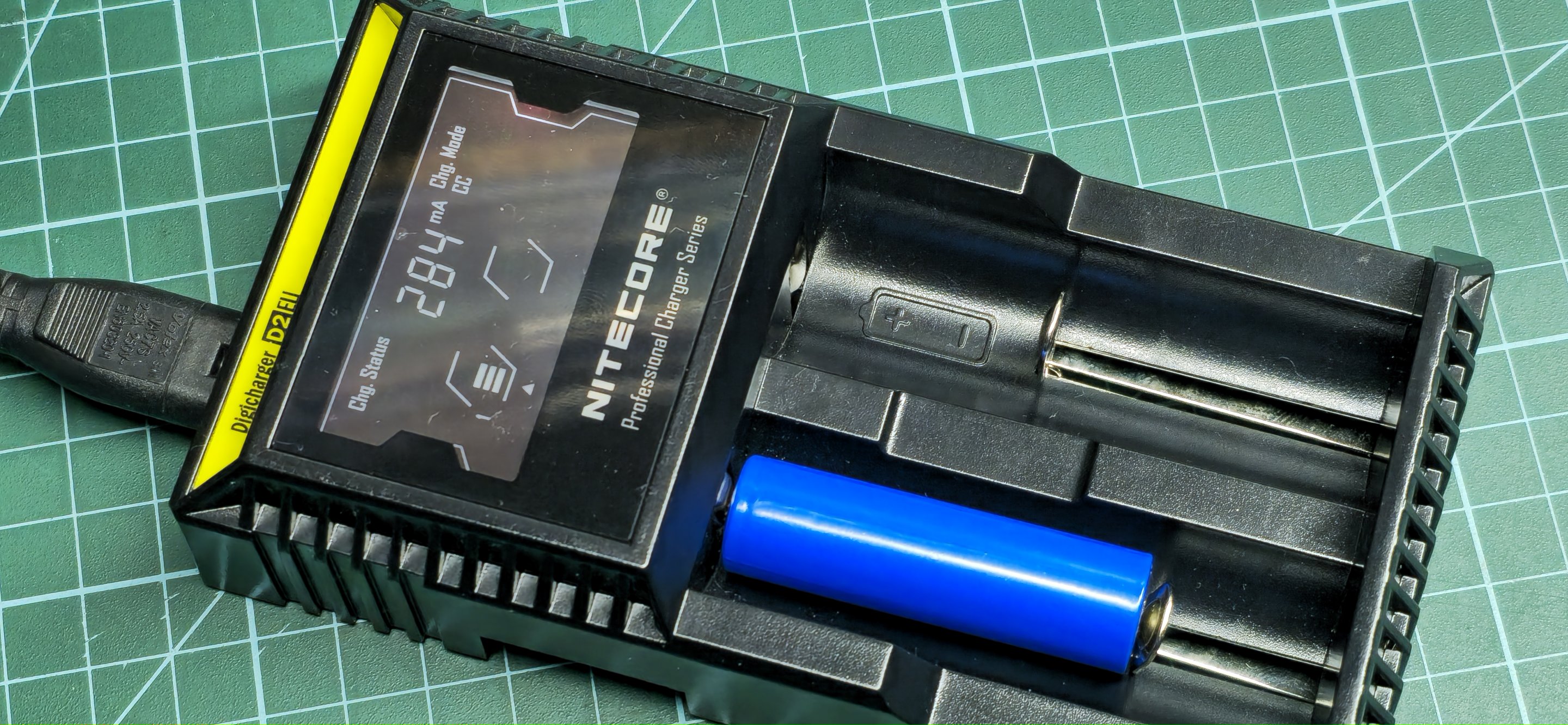

Bu aşamadan sonra cihaz beklendiği gibi çalışmaya başladı. Aslında tamir açısından işlem tamamlandı.

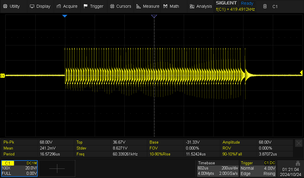

Fakat ben yinede yukarıda SMPS aşamalarından Step Down Transformatör giriş ve çıkışındaki dilimleri gözlemlemek adına ölçümler yapmaya devam ettim. Fakat nasıl becerdiysem primer tarafın ekran görüntüsünü kaydedememişim. Sekonder tarafında ise aşağıdaki gibi 400 kHz civarında bir çıkış var.

Aslında step down transformatörünün yukarıdaki çıkış sinyalinin incelemesi hakkında konuşmak isterdim; ya da açıklamak isteyen olursa memnun olurum.

Frekans aslında 60 kHz civarı. Böyle kompleks dalga şekillerinde osiloskobun yaptığı ölçüme güvenmemek lazım. Burada osiloskop herhalde MOSFET OFF olduğu andaki ringing olayına odaklanmış.
Aslında bu entegrenin olduğu bir SMPS de full ölçümler çok faydalı olur çünkü sabit bir anahtarlama frekansı kullanıyor. Benim tamir ettiğim LED trafosundaki OB2269AP gibi kıçı başı bir oynamaz :)
