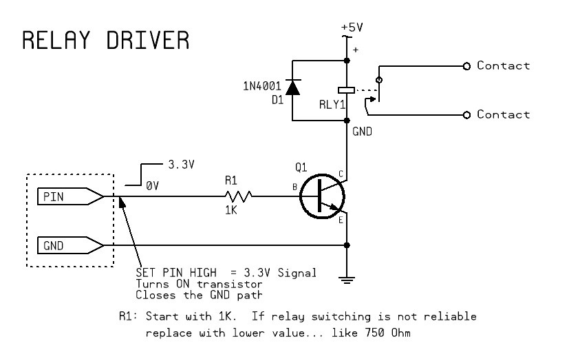

merhaba 5 volt röleyi tetiklemek için 3 volt yetmiyor rölenin ışığı yanıyor ama tetiklemesi için rölenin üstüne hafif vurmak gerekiyor. nodemcudaki VV(5 volt) pini de LCD ekrana bağlı olduğu için oraya bağlayamıyorum. bağlasam röle sürekli açık kalıyor işimi görmüyor. nasıl bağlayabilirim
Röleyi doğrudan MCU piniyle sürmemelisin. Transistörlü bir devre kullanman gerek.
Bu ucuz, transistörlü röle modülleri böyle. Üzerinde zaten transistörlü sürme devresi var. Ancak, 5V ile beslenip 3.3V ile kontrol edildiğinde hem GND hem de 3.3V kontrol sinyalinde röle çekiyor. Bıraktıramıyoraunuz. (normalde LOW: çekme, HIGH: bırakma)
3.3V ile besleyip 3.eV ile kontrol ettiğinizde bu sorun yok. Ama bu sefer de besleme röleyi çektirmeye yetmiyor.
O yüzden optokuplörlü modülleri tercih ediyorum. Bu modüller daha önce beni de uğraştırdı. Bir diyot ve dirençle kolay bir çözüm var ama değerleri hatırlamıyorum. Modülden yanımda yok. Şema ve değerleri yarın deneyip paylaşabilirim.

modülü yeterli akım verebilen 5v ile besliyorsan sorun olmaması lazım. transistörlü ucuz modülü nodemcu ile sorunsuz kullanmıştım, 3.3v lojik sinyal sorun olmuyor.
Direkt 5volt adaptörü röleye bağladım gnd hattını nodemcu ile birleştirdim sinyal hattını D7 pininden alıyorum röle sürekli açık kalıyor.
Hangi röle modülü?

Role ile ne calistiracaksin? Belki roleye alternatif cozum bulunabilir.
12v solenoid su valfi, normalde leonardo ile yapacaktım projeyi onu arabada kullandığım için oksit yapmış çalışıyor ama 5 volt kanalı çalışmıyor pek uğraştıracak diye nodemcu ile yapacağım

maalesef direkt 3 volt veriyor. leonardonun dijital çıkışları 4.8 v 5v arası veriyor ölçtüm şimdi. mecbur leonardoya odaklanacağım.
