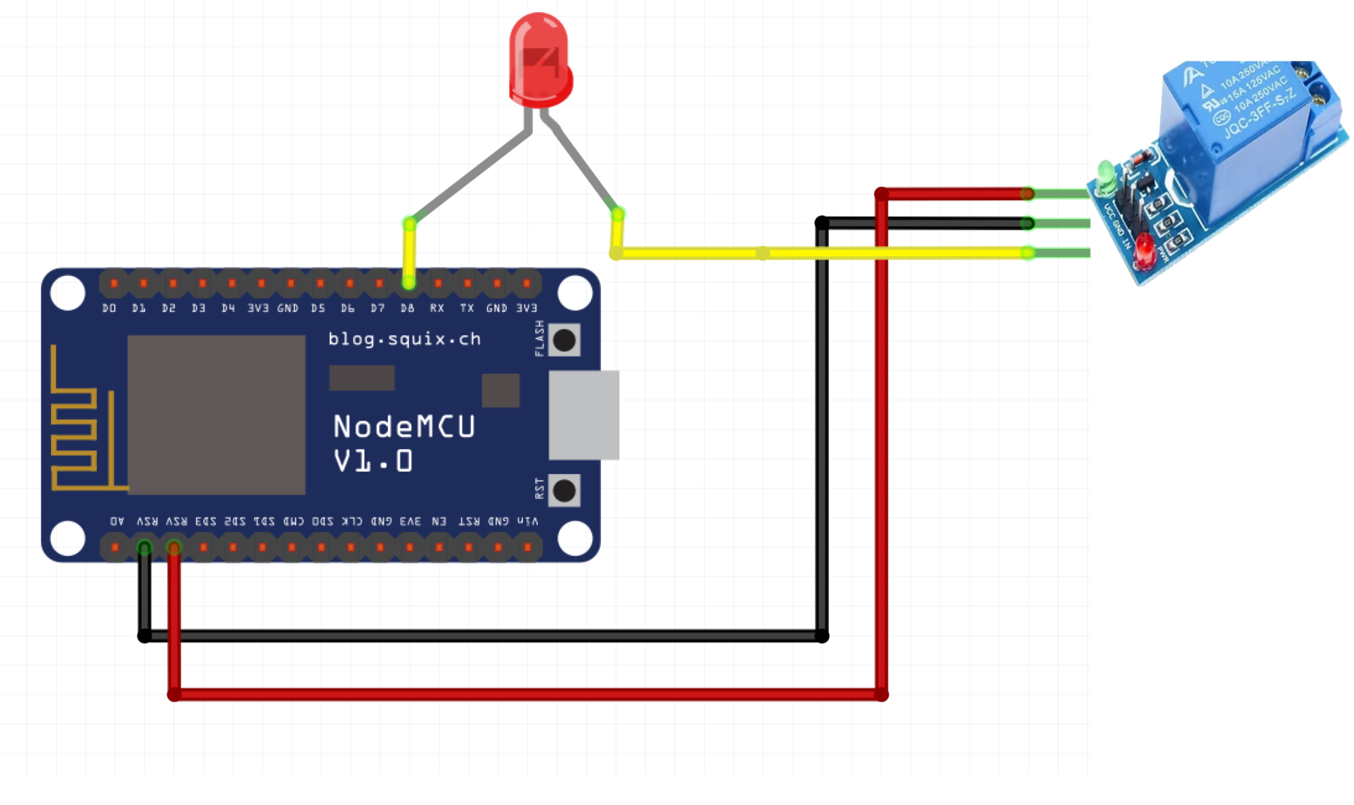

NodeMCU 5V röleye 3 volt yetmiyor

Giriş pinlerinin isimleri görünecek şekilde bir resim daha atarmısınız?
Bu farklı imiş. Gnd kullanılıyor.
Sadece IN pini LOW iken röle çeker.
Ek:
Eğer röleyi süren transistör PNP ise; IN gerilimi Vcc gerilimi ile aynı olmalıdır. Yoksa röle çekmez.
İki seçenek var:
1- Genel bir silikon diyot (1N4001 gibi) + direnç ile aşağıdaki gibi:
2- Araya diyot ve direnç yerine bir seri led ekleyerek (- uç karta gelecek)
Deneyeceğim hocam. LED'in - kutup hangi karta gelecek? MCU mu röle mi? Bi üstteki diyot ve dirence baktığımda diyotun eksi kutbu NodeMCU'ya geliyor. Sanırım LED'in eksi kutbu da NodeMCU'ya gelecek.
Giris low iken role cekiyorsa devre pnp transistorle yapilmis demektir. Bu durumda role karti 5v ile besleniyorsa girise 3.3v da versen Gnd da versen role cekik kalir. Giris pinine bir olmadi iki olmadi uc tane seri led baglarsaniz sorun cozulur.
Ya da NPN transistorle kendini bir devre yapiverin.
34535 eklentisine bak
Bu olmadı hocam. Kod setupunda röleyi LOW'da bıraktığım için olmamış. şuanda oldu röle sıkıntısız çekip bırakıyor. Acaba bir sıkıntı çıkartır mı bana? Röleden voltaj geri tepmesi falan oluyormuş. bu nodemcuyu 7/24 açık bırakacağım. Gece saatlerinde röleyi 1.5 2 saat açık tutup kapatacak her gün.
Hayır paylaştığım iki yöntemden herhangi birisiyle kullanabilirsiniz. Bir sıkıntı olmaz.
Rölenin voltaj geri tepmesi dediğiniz modülün üzerindeki transistörle sürülen 5V hattında oluyor. Modülde kullanıaln diyot bu indüktif akımı boşaltmak için. Ayrıca NodeMCU üzeirnde bu 5V lineer regülatörle 3.3V a indirilip ESP8266 işlemcisi bununla besleniyor. Oradaki dalgalanma lineer regülatör tarafından da emilmiş oluyor.
Kafanızın daha rahat olması için 5V ve 3.3V hatlarına birer tane 47-100uF kondansatör de ekleyebilirisiniz.
Ancak bundan sonraki seferlerde mümkün olduğunca bu transistörlü modüller yerine optokuplörlü modüllerden temin etmeniz daha iyi olur.
Tamamdır, çok teşekkür ederim.
