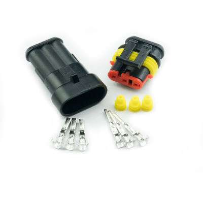

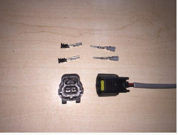

Soket temini için fikriniz var mı ? Sağdaki soketi arıyorum.
3963 eklentisine bak
Resimde Soket hangisi ben anlayamadim. Yukarda siyah ve gri olanlar faston papuca benziyor...

Bunun 4 lüsünü 1-2 sene önce oto elektrikçiden almıştım. Motoruma aküden hat alıp şarj soketi yapmıştım.
Bu oto elektrik tertibatındaki konnektörlerden değil mi?
Sekil olarak cok benziyor. Arabalarda kullanilip kullanilmadigini bilmiyorum. Kullaniliyor olabilir.
Siparis edip olculeri tam uyuyormu bakmam lazim. Linkler icin tesekkurler. Cok faydali oldu.
