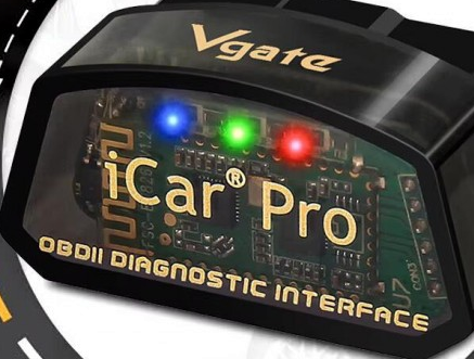

Vgate İcarPro 2.3 Wi-fi cihaz​

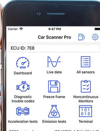

ile bazı programlar denedim. Canlı izlemede hız/rpm gibi değerler görünüyor.
Gaz kelebeği %89.4 gibi sabit duruyor. hızlanma rölenti fark etmiyor. En azından stop ederken değişmesi beklenir
Bir kaç program denedim hepsinde aynı
Usta kendi programıyla baktı. Gerçekte böyle olmadığını kelebeğin iyi çalıştığını gördük.
Bu adaptör için doğru dürüst çalışan başarılı android program hangisidir?
Bir miktar ödeme yapabilirim. Ücretsiz olması gerekmez
Kötü bir program:
    236 KB · Görüntüleme: 98
burada markaya göre seçmek lazım. obd2 sadece bir interface datayı software yorumluyor. burada da araç marka modeli-yılı hatta ecu tiplerini seçtiren bir yazılım değilse. sadece standartlaşmış bilgileri okuyabiliyor. kullanıcı forumlarını taramak lazım. fiat için fiat ecuscan ve pegueot-citroen için fap pro iyi çalışıyor diğer markaları bilmiyorum.
ds150E gibi üniversal bir tool ile bakmak lazım. çok pahalı değil. 2500-3000tl civarı olması lazım.
ama yazılımına dikkat içinde tehlikeli trojan var.
ds150E laptoptan çalışan bir yazılım. bağlanırken araç marka model yıl, ecu tiplerine kadar şase numarasından tespit ederek seçtiriyor. orjinalinde delphi üretimi bir cihaz olduğu için üreticilerle işbirliği yapılmış.
tabi dikkat etmek lazım bu neymiş diye airbag testine tıklarsan bir anda içerisi toz duman olabilir. benim arabada şarj kontrolörün tüm program parametrelerine kadar ulaştı ve hiç görmediğim 80 kadar sadece akü şarjı için ayar varmış araçta.
