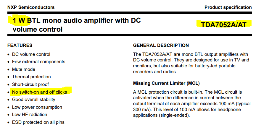

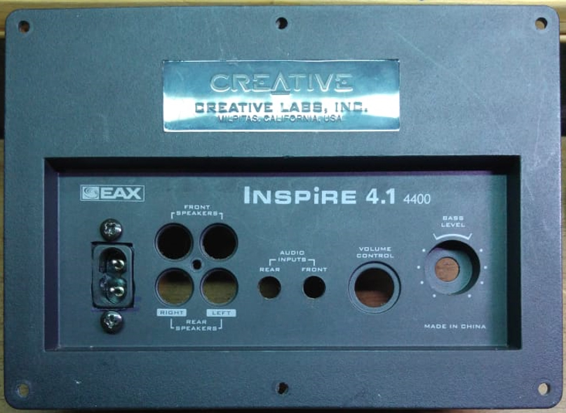

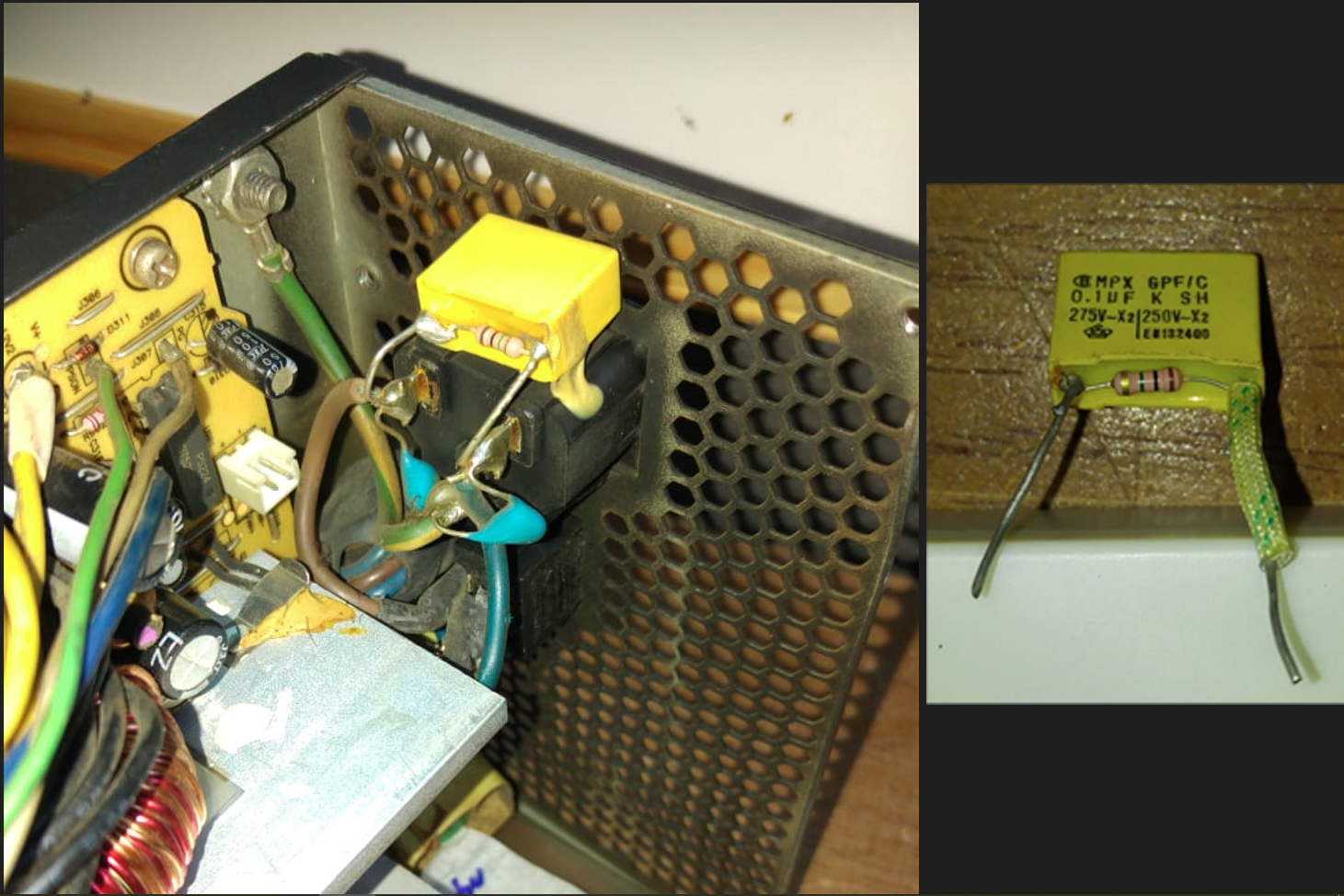

Bir Anfi devresinde 220v on-off anahtarı'nı her kapatmada oluşan "pat,güm" gürültüsü engellenebilir mi?
(Sistemin kumanda on-off anahtarını iptal ettim. sadece ses potu ve 220 anahtar çalışıyor)
Genelde amfi çıkışı ile hoparlörler arasına bir röle konur ve röle gecikmeli olarak devreye alınır.
Bazı audio yükselteçlerinde kendinden böyle özellikler var ama sonra nasıl eklenir bilmiyorum.
