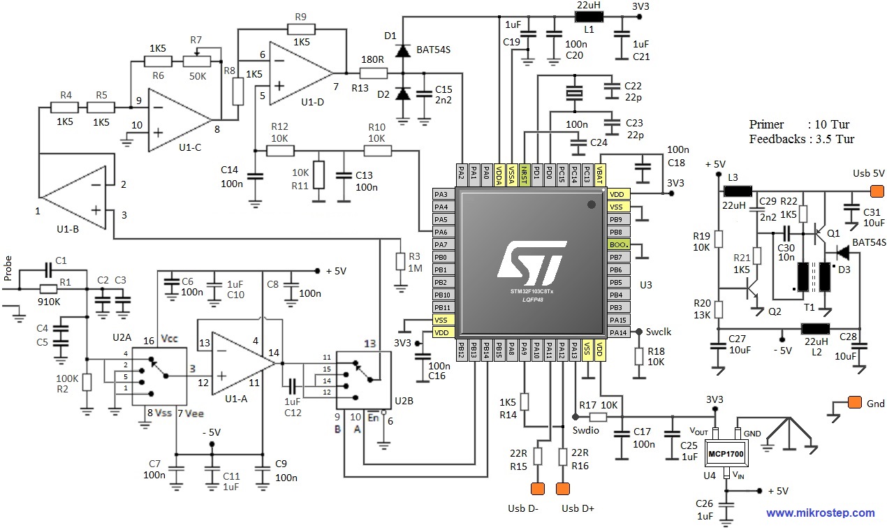

Aşağıda LM358 kullandığım bir devre var. İki amaç var:
1- 0-10V giriş sinyalini 0-1600 mV civarına indirmek
2- Bununla beraber 80mV civarında bir ofset eklemek
İlginç olan durum şu: R1, R2 ve R3 dirençlerini yarıya indirdiğimde giriş sinyalinin 0-40mV aralığı için körleşiyor. Aşağıda LTSpice simülasyonu var. Gerçek devre de aynen böyle davranıyor.
Şemada ve grrafikte aynı devrenin farklı direnç değerleriyle sonuçlarını görüyorsunuz. Yeşil olan 0-100mV giriş sinyali. Mavi olan düşük direnç değerleri ile olan çıkış sinyali. Gördüğünüz gibi 0-35 mV bölgesinde kör, sadece ofset var. Yeşil (aynı zamanda kırmızı) olan ise orta ve yüksek direnç değerleri ile olan sonuç. Onlarda bir sorun yok.
Çıkış mikrokonrolörün ADC girişine gideceği için mümkün olan en yüksek akımı sağlayabilmesini istiyorum (stabiliteyi arttırmak için). Bu sebeple düşük direnç kullanmaya çalıştım. Ancak bu körlükle karşılaştım.
- Sizce neden olabilir, nasıl çözülür? (ilave bir buffer kullanmadan)
- Farklı bir opamp kullanmak faydalı olacaksa hangi parametrelere dikkat etmeliyim?

Problemi biraz daha inceledim. Giriş geriliminin 0-95mV aralığında opamp çıkışında negatif yönde bir akım var (kırmızı seri). Bu kör noktada -49uA civarında sabitleniyor. Doğruyu devam ettirsek -75mV seviyesine kadar düşebvilse körlük oluşmayacak gibi.
LM358 veri dökümanında çıkış negatif beslemeye 200 mV yakındayken sink akımı 50 uA diyor. Bu -49uA ile uyumlu. Sanırım bu sınıra takılıyorum.
Bunu doğrulamak için aşağıdaki grafiğe bakabiliriz. Orta büyüklükteki direnç konfigürasyonuyla baktığımı zaman 0-95mV aralığı için akım yine negatif. Ancak 0mV için -40uA seviyesine kadar bir sink akımı yeterli oluyor. Bu da 50uA değerinin altında kaldığından sorun çıkmıyor.

Problem çözüldü. Problemin Sink Current kaynaklı olduğu teyit edildi.
Giriş devresi şu şekilde:
Opampın ikinci kanalını bir buffer gibi kullanıyorum. LM358L, LM358B ve LM2904B problemi çözdüğünden ve çok uygun fiyatlı olduğundan (15-20 cent) ADC'den önce buffer eklemeye karar verdim. Böylece ADC'ye gidecek akımı da limitlememiş olacağız. İkinci kanal sadece buffer olarak çalıştığından İlk kanalın ve ikinci kanalın çıkışı birebir aynı.
Giriş sinyali çok düşük frekanslı olacağından gürültüyü azaltmak için çıkışlardaki RC filtrelerdeki kapasitörleri yüksek tuttum. -0.23V besleme LM7705 entegresiyle sağlanıyor. Girişe 0-100mV bir sinyal verdiğimizde çıkışın 78-94 mV arasında değişmesini bekliyoruz.
