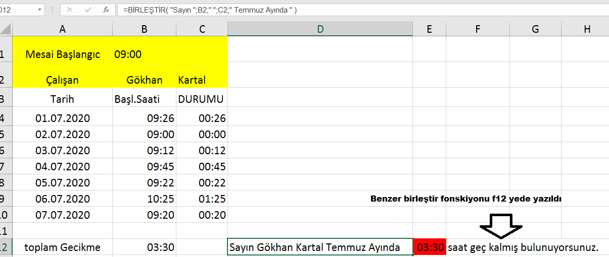

Excel de hücreleri bir araya getirip anlamlı cümle oluşturmak için BİRLEŞTİR fonksiyonu kullanılıyor
Aralarına boşluk eklemek için "" (üstten tırnak açılır ve kapatılır.)
Örnek Ekran çıktısı
Örnek Ekran çıktısı
