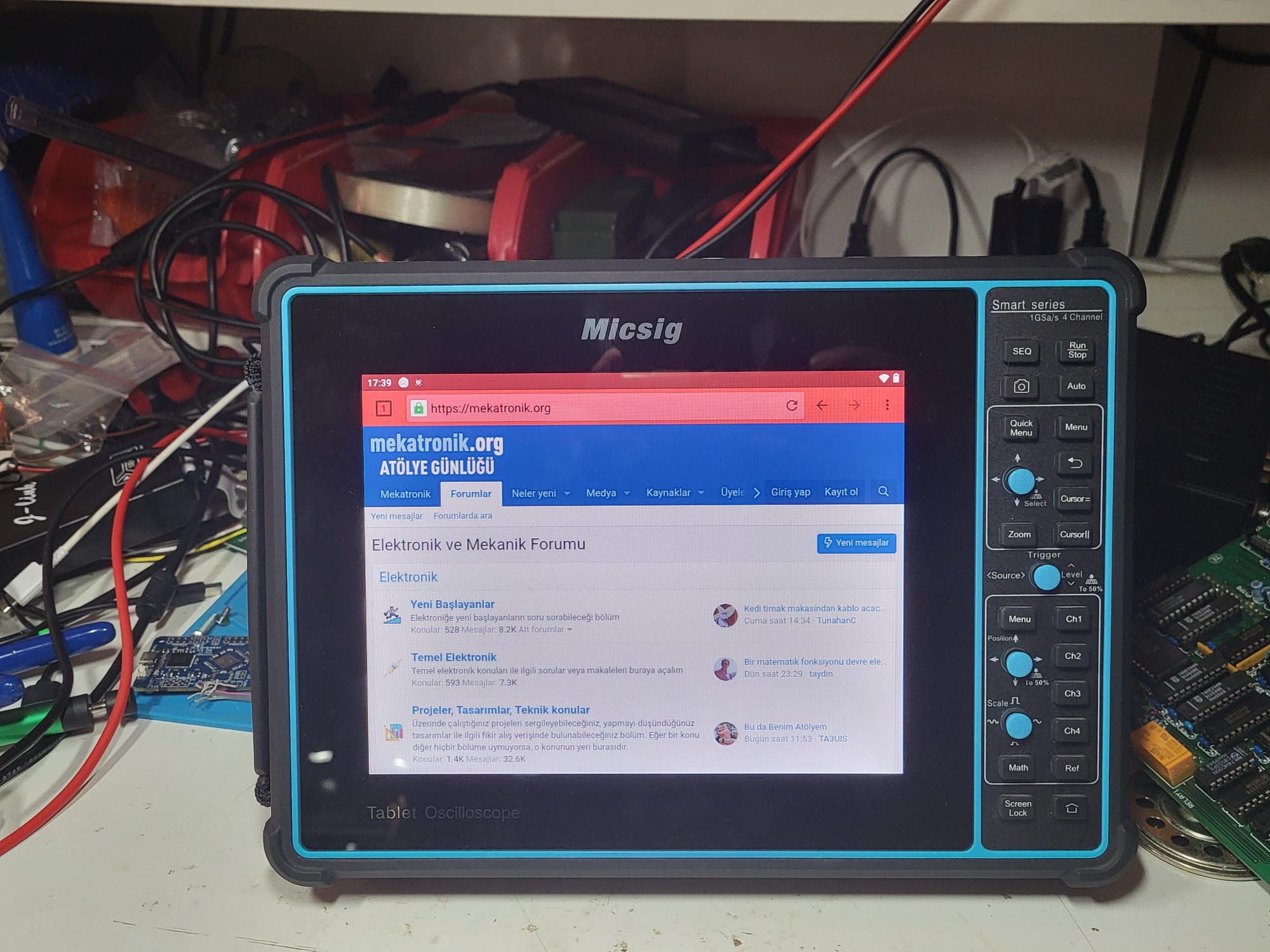

ama gömülü yazılım için masa üstünde micsig sto1004 kullanıyorum. hem masada yakın olması pratik oluyor hem de içindeki i2c, spi, canbus, uart dekoderleri çok işimi görüyor. hafızası 70M point ve uzun süreli kayıt alarak zoom fonksiyonu ile geriye dönüp takip edebiliyorum.
çok pratik bir cihaz. bazen de sahada yanıma alıp canbus loglama için kullanıyorum. işime yarayan bir özellikte herhangi bir protokol decoder eventlerinden trigger alabilmesi. böylece i2c start ararken veya uartdan geçen bir veriyi yakalarken kolaylık sağlıyor.
bütçeki 50K civarına çekersen 10 inch 1280x800 çöznürlükte modeli de var. teknoloji olarak aralarında fark yok.

boşta kalınca youtube izlenebiliyor ya da benim gibi forumda gezebilirsiniz :)
