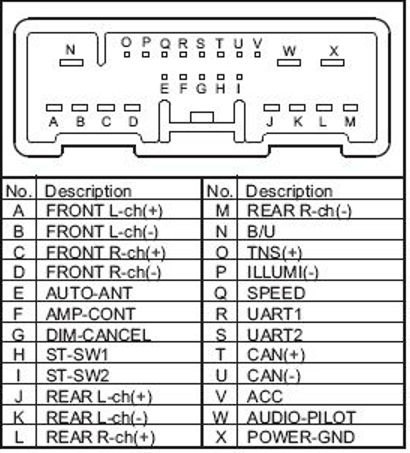

oto teypim var şema da var fakat pozitif kutbunu bulamadım

X dediği büyük ihtimal barrel jack ya da USB sanırım. Giriş X hatta üzerinden olmalı hem power hem de GND olarak orası gösterilmiş. ACC daha çok acceleration(hızlanma/ivme) olabilir.

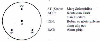

ACC yazan yer aracın marş kontak şalterinin ACC ucundan gelen bağlantının yapılacağı yerdir . Böylece teyp sadece kontak anahtarı çevrilince çalışır . Yok ACC ye direk bağlandığında çalışmıyorsa başka bir sorun vardır teybinizde . Bahsettiğiniz gibi on yerden besleme olmaz teyp girişinde .
43023 eklentisine bak
