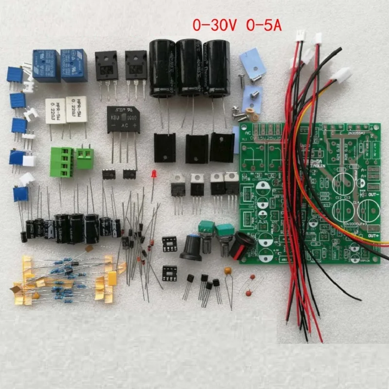

Çinli sitelerde satılan 0-30v, 0-5A lineer güç kaynağı kitinden satın aldım ama bazı sorunları var gibi.
Şemada C6 kondansatörü ters bağlı değil mi?

Bu şemayı bir konuda tartışmıştık. Ben özellikle gnd konusunda nasıl çalıştığını anlamadım. Bu yüzden kondansatör tersde olabilir düzde olabilir. :D

Bu şema nın pcb sinde de şemada olduğu gibi bağlı. Hatta üreticinin çektiği resimlerde de öyle bağlı. Bu şekilde çalışıyordu bir süre sonra C6 bozulduğu için opamp yandı. Bir süre sonra başka bir sebepten opamp yanınca C6 patladı:D
İşin garibi şemaya göre ters bağlayınca da devre çalışıyor.
iki tane seri 470 i ters bağlayarak kutupsuz yapabilirsin.
Şimdi bir daha baktım. alt bölümün + sı üst bölümün - sine bağlı. beslemeler seri bağlı. Bu nedenle şemadaki bağlantı yönü doğru görünüyor. daha yüksek voltajlı kullanmayı denyebilirsin.
C5 ve c6 arasındaki ilişkiyi ve neden orada olduklarını ben de anlamadım ama C6 nın eksisi out + ya bağlı. Buna gıcık kaptım.

Şimdi çalışırken C6 üzerindeki voltajı ölçtüm. +100mv. Yani şemaya göre doğru yönde voltaj var.
Yönler doğru: C5 ve C6 nın görevi, gerilim bölücü dirençlerin üzerindeki parazitleri filtrelemek.

Uzatmıyor. Burası sadece referans voltajı. Volltaj bölücüye seri olarak bağladıklarında hem TL431'e gereken 100uF kapasiteyi sağlamışlar hem de referans girişini filtrelemişler.
referans opamp'ın 5 numaralı girişinde değil mi ? zaten ayar potu da orada. 6 numaralı giriş de feedback olmuyor mu? kondansatörler de burada.,

opampın 5 numaralı bacağı "output negatif" ile "output pozitif + 2.5V" arasındaki voltaj bölenine bağlı. R12, VR2 ve j2(10K) arasında kalıyor. Out voltajı yükselince opampın 5 nolu bacağındaki voltaj düşüyor ve Opamp outputu da düşüp sürücü transistör beyzinden daha fazla akım çalıyor ve bu da çıkış voltajının düşmesine ve opamp 5 nolu bacağındaki voltajın yükselmesini sağlayıp durumu dengeye getiriyor.
Opamp 5 nolu bacaktaki voltajın çıkış voltajıyla ters orantılı değişmesi garip geliyor ama öyle. Çünkü sürücü opampların referansları çıkış voltajının pozitifine göre referanslı.

Sadece gürültü için değildir. TL431'e 100uF kapasite lazım, onu koymamışlar ve C5 ve C6 bu görevi de görmüş.
