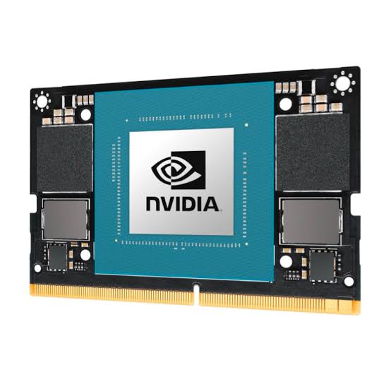

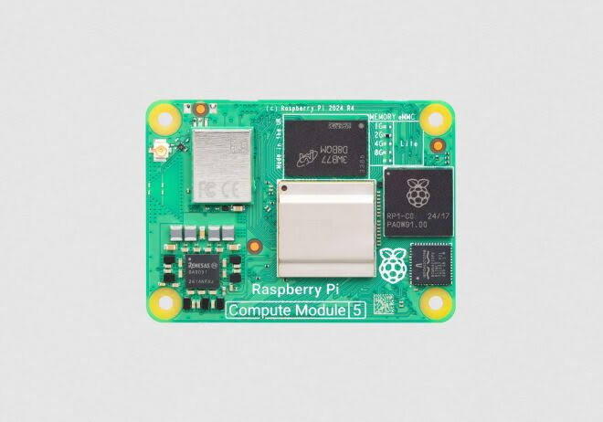

@taydin'in dediği konuyu bir adım öteye taşıyarak (hem de iş olanağı) sana öneride bulunayım.
Raspberry pi cm5 ve Nvidia Jetson Orin (Nano, Super, Nx) gibi kartların mcu ve ram kısmı hazır bulunuyor. Çeşitli firmalar(raspberry, waveshare etc) bu kartlar için kendi anakartlarını tasarlıyor. İşin içinde gigabit ethernet, HDMI, nvme disk gibi yüksek hızlı hatlar ve 1V8, 1V1 gibi düşük gerilim ama yüksek akım isteyen beslemeler var.
Kendi anakartını tasarla, sonra bu anakartı isme/şirkete özel satış haline getir.
Robert Farenac'ın (ücretli olabilir) yüksek hızlı yol tasarımı konusunda eğitimleri var. Kısa hali YouTube videolarda var.
