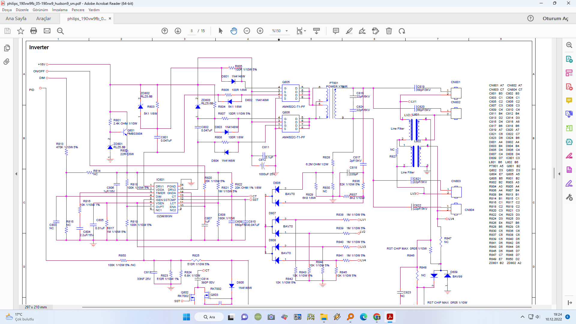

Resimde işaretlediğim bölgeye komple bakmam gerekecek. Sorunlu kısım ekran aydınlatması tarafı. Gözüme ilk çarpanlar, İki çip, bir diyot ve birde direnç yanmış. Çiplerin numarası okunmaz halde. Nette de şemasını bulamadım. @posta abi bu iş senin alanına giriyor. Var mı bir önerin?
Var arıza güzel yerden çıkmış. Floresanlari süren Mosfetler arızalı.

Feedback kontrol devresidir. OZ9938GN pwm çipin ISEN - CT- SST pinlerine floresaların aktif olup olmadığı; Yine OZ9938GN çipe Monitörün PID bilgisi aktif olup/olmadığı gönderilir.
ISEN - CT- SST bilgileri Aşağıdaki şema ve blok diyagramdan daha iyi anlaşılır.
@Gokrtl mosfetler kesin arızalıdır. Aynı kılıfta N ve P kanal mosfetler birlikte kullanılıyor. Yenileri takılacak.
Bu devrelerde ısı fazla geldiğinde PCB hemen kabarma yapıyor. Dikkatli olmalısınız.
Önceden mosfetleri ayağına kurşunlu lehim ekleyerek , ısı tabancasını 350-400 derece arasında küçük daireler çizerek, kontrollü sıcak verip mosfetleri dışarı alırsınız.
Hurda monitör kartları varsa N-P kanal mosfetleri oradan temin edersiniz, hurda yoksa malzeme temin edilemiyorsa, başka çözüm düşünürüz.
Kolay gelsin...
OZ9938'e birşey olmuş mudur abi? Olmazsa ondan da bulayım. Elimde bir kaç tane ekran beslemesi var onlara bakacağım.
Evet eski iş yerimdeki philips'in PCB sini kaldırmıştım. Oradan tecrübe ettim :)
Arızalı malzemeleri değiştirin . OZ9938 i de devreyi çalıştırmadan önce kontrol edersiniz.
Mosfetler aynı kod numarasında olması gerekmiyor.
İnverter kartlarda floresan süren mosfetlerin veri bilgilerini arızalı kartdaki ile karşılaştırın N ve P kanal sa arızalı karta takarsanız.
Elemanları fena yapıştırmışlar. Üstteki entegreyi sökerken çok hafif kabarttım pcbyi. Diğerlerini sökmek tam bir işkenceydi.
Mosfetlerin yanan bacakları pcb deki yoluda kömür etmiş. Sadece ucunda minicik bir nokta kalmış. Tutturabilirsem oraya güzel olacak. Tutturamazsam mecbur kablo çekicem.
Operasyon tamam.
Bacakların hepsini tutturdum. Kabartma korkusundan sıcak hava kullanamadım. Havya ile hallettim. Yarın götürüp deneyeceğim.
