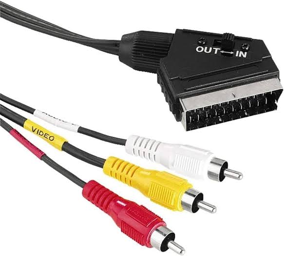

Aslında yazılım konusu diğer 32 tvde niye çalışıyor? :)
Valla hocam 6 yıl kadar LG elektronikte görüntü sistemleri bölümünde çalıştım, böyle bir şeyi ilk defa görüyorum. Çok anlamsız geliyor, insana hayatın bir ilizyon olup olmadığını ve hayat denilen yazılımın içindeki bu CD çalarda BUG olduğu düşüncesi yaratıyor.
Aklıma köprü atmaktan başka çözüm gelmiyor ama HDMI sesi dijital olarak gönderdiğinden buda mümkün görünmüyor.
Sizinde sabrınızı takdir ediyorum gerçekten, düşünmeden de edemiyorum o cihazın manevi bir değeri mi var diye. Yoksa ben olsam şimdiye ateşe verir karşısında sırıtarak kahvemi yudumlar ve sol elimdeki telefonla CD playerlar arasında gezinirdim :D
Cihazın manevi değeri yok. Olay farklı boyuta geçti. Hani, senin derdin nedir gibi.. :) Balkondan atasım geldi bir ara.. Dedim bunu hallederiz..
Bug olsa 32" tvde niye çalışıyor :)
Bir yerde basit birşey var aslında ama...! Ben yinede o göstermeyen 140" tv'ye suç buluyorum galiba...
Evet belkide sorunu başka yerde arıyoruzdur bu bence en muhtemel cevap. Televizyona güncelleme yapmayı denediniz mi peki? Bence denemişsinizdir ama TV den kaynaklıysa yine çok garip. Yani her iki şekilde de kulağa hiç mantıklı gelmiyor.
Valla hocam hepsi garip.. Hakikaten denklem gibi.. Bir gün çalışırsa buraya mutlaka yazıcam..
Televizyon yerine başka bir şey denemişmişyidiniz hdmi monitör vs tarız
Birde bu yöntemi denicem..
