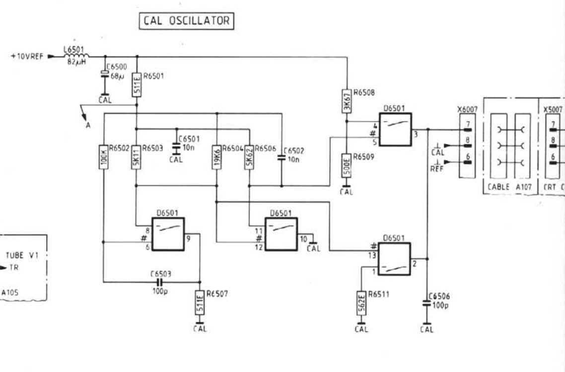

Philips / Fluke PM3050 Osiloskobum Cal çıkışından yanlış frekans değerini veriyor. Nedenini bilen var mı?
Kullanıcı klavuzunda kalibrasyo çıkışının 1.2V (p-p) 2kHz olması gerektiğini söylüyor. Ben ölçüm yaptığımda yaklaşık 0.57 ms = 1.75 kHz değerini görüyorum. Ayıca başka bir osilatörle test ettim osiloskop 2 kHz değerini olması gerektiği gibi ölçebiliyor. Sizce kalibrasyon çıkışını nasıl düzeltebilirim?
Aşağıda kullanım klavuzundan ve ölçtüğüm değerlerden fotoğraflar koydum.

O çıkış için kalibrasyon dediğine bakma, amaç voltaj ve frekans kalibrasyonu değil. Amaç probların kompanzasyonunu yapabilmek. Bunun için de yeterince yüksek rise time olan bir kare dalga olması yeterli. Devresine bakınca da zaten ne voltaj nede frekans anlamında bir yüksek doğruluk ve kararlılık amaçlanmadığı görülüyor. HEF4066 entegre ile osilatör yapılmış, frekansı da devredeki dirençler ve kondansatörler belirliyor.
Ama istersen devredeki kondansatörleri bir kontrol edebilirsin. Değer değiştirmiş olan varsa, gördüğün frekans sapmasını açıklar.

38516 eklentisine bak

Zaten tek kiliftaki cipin tamami bu osc icin kullanilacaksa neden inverter dururken analog sw ile alengirli bir tasarim yapmislar ki?
Inverterin Schmitt'lisini kullanmak gerekir çünkü analog voltajlar olacak devrede. Bilmiyorum belki Schmitt'li inverter daha pahalıya geldi o zamanlar ...
OSC yapmak icin inverter olmasi yeterli. Cikis empdansini 500Ohm civarinda ve genligi 1.2v civarinda tutmak istemis.
Belki osc nin scopa zarar verecek gurultuler uretmemesi icin bu sekilde bir yapi kurmus.
Devreyi sadelestirerek esdeger devreyi asagidaki gibi cizdim.
Kare dalga ureten ilk lojik kapinin cikisi dogrudan kullanilmaz. Ardindan bir tane buffer yada inverter daha konur. Bahsettigin sorun bu sayede asilir.
Schmith triger sart degil bir kac cesit inverterle yapilan osc yapisi var. Hepsi de kullaniliyor. Schmith triggerli olan cok sade ve tek inverterle osc yapilabiliyor. Inverter kullanilirsa en az iki tane kapi gerekiyor.
Zaten verilen semada adamlar cikisa 100p koyarak asiri dik kenarli sinyal uretmek istememisler.
Inverter ile yapilan cok yaygin osclerden birisi.
