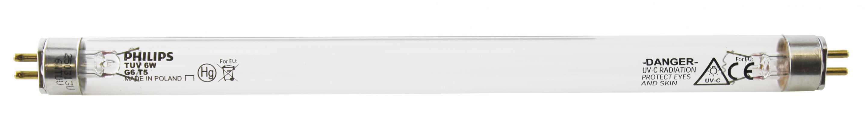

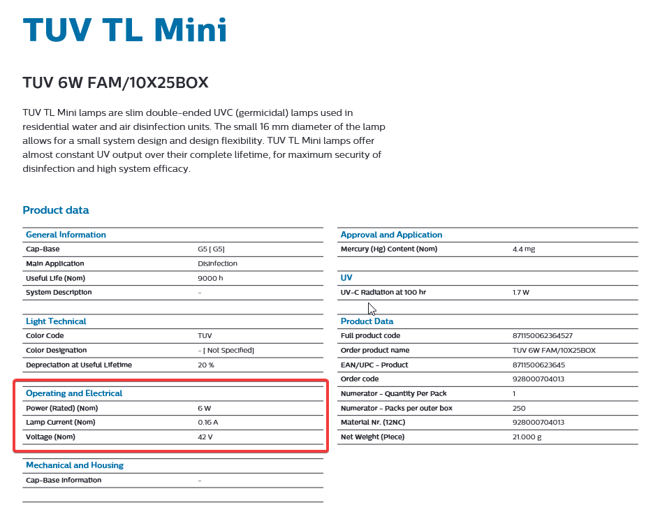

Elimde Philips tuv 6w g6/t5 modeli 6 wattlık bir uv lamba var. Lamba aşağıdaki resimdeki gibi.
Aşağıda ürün datasheetinde işaretlediğim alanda Çalışma voltajı 42V olarak belirtilmiş.
Araştırınca çeşitli devre şemaları çıkıyor. Bu devre şemalarında tüp içerisindeki flemanlar kısa devre edilerek kullanılmıyor.
Bu tarz lambaları sürme konusunda tecrübesi olanların fikir vermesini rica ederim.

Flamentler ısıtılmadan düşük voltajda çalışmaz.
Başlangıçta yüksek voltaj veriyorlardır ateşleme için.
Balast, starter
Eskiden floresan lamba boldu. Balast voltajı ayarlar, starter ilk ateşleme için üzerinde yüksek voltaj biriktirip yollar, içindeki neon lamba aşırı yüksek voltajda deşarj ederek floresanın aşırı atımlarını engeller. 220v verirsin çalışır.
Şarjlı lambalar vardı, onlarda 220 yerine daha düşük voltajla sürme olayı da var.
Sen bu lambayı 220 ile mi çalıştıracaksın yoksa ışıldaklar gibi 6v ile mi?

Fluorasan lamba bilesenlerinin ne ise yaradigindan ve duzenegin nasil calistigini bildiginden eminmisin?
Yukte degilken dar ve yuksek tepeli palsler uretecek sekilde minik bir SMPS devresi tasarlarsin.
Yuke bindiginde voltaji cok duser ve voltaj darbeleri yayvanlasir. Bu amacla akim geri beslemeli bir devre yapmak yeterlidir.
Frekans da yuksek olunca dogrudan karsilikli flamanlara bu voltaj uygulandiginda lamba ateslenir ve smpsi yukler yuklenen smps dusuk voltaj ureterek tupten akim akitmaya devam eder.
Tupe uygulanan gerilimin AC olmasi onemlidir aksi halde tupun omru cok kisalir.
Flamanlari isitmak tup icindeki civayi buharlastirarak lamba icindeki ortamin iletkenlesmesini saglar. Yuksek frekansli AC voltaj kullanilacaksa flamanlari isitmaya gerek kalmaz.

Şans eseri hurdalıkta 5W..15W arası florasanleri süren osramın bir sürücünü buldum ve benim problem çözüldü :)
Bu vesile ile artık neredeyse hayatımızdan çıkan starterli florasan lamba yakma konusunda bilgi eksikliğimizi giderdik veya unuttuğumuz şeyleri tekrar hatırladık.
Konuya katkı sağlayan ve öneride bulunan herkese teşekkürler.
