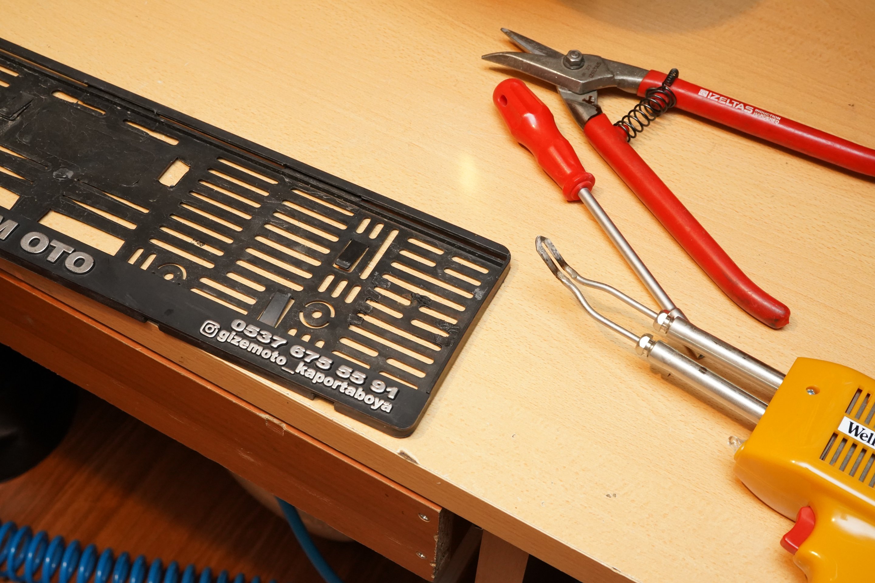

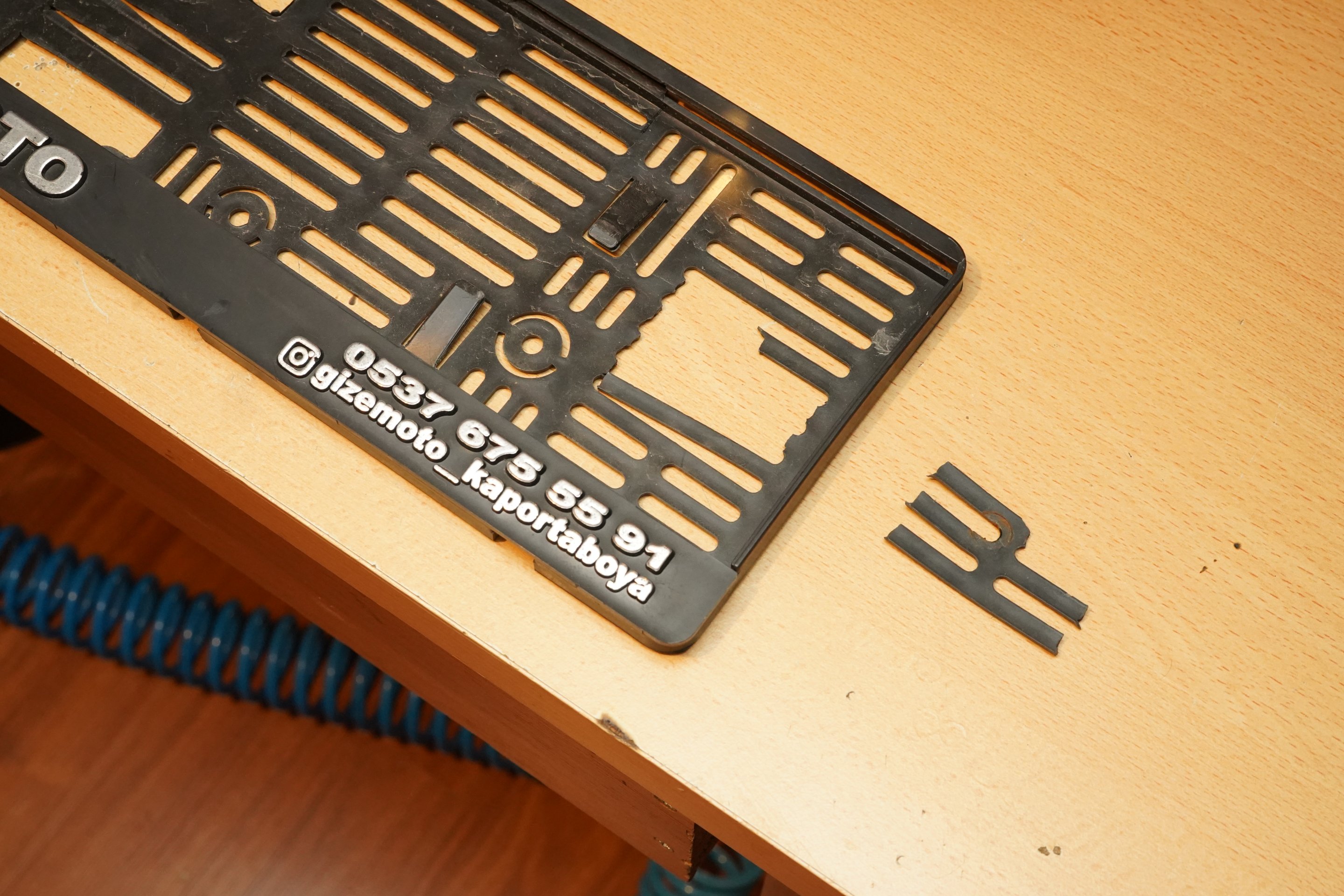

Bugün eve gelirken bagajdan bir ses geldi. Baktım plakanın bir tarafı sarkıyor. Neyseki sadece plastik kırılmış, kırığı da yerinde duruyor.
Elimdeki en ince ızgara telden parçalar kestim, ucunu uygun şeklide büktüğün tabanca havya ile yerine gömdüm ve tornavidanın arkası ile ütüledim. Hem arka hem ön tarafı yaptım. Artık herhalde aynı yerden kırılmaz :)
Onarımı yapılacak yer, Plaka arkasında kalacak.
Büyük bir parça plastikte, japon yapıştırıcı ile ızgaralara yapıştırılabilirdi.
Ön taraftan görünmez.
