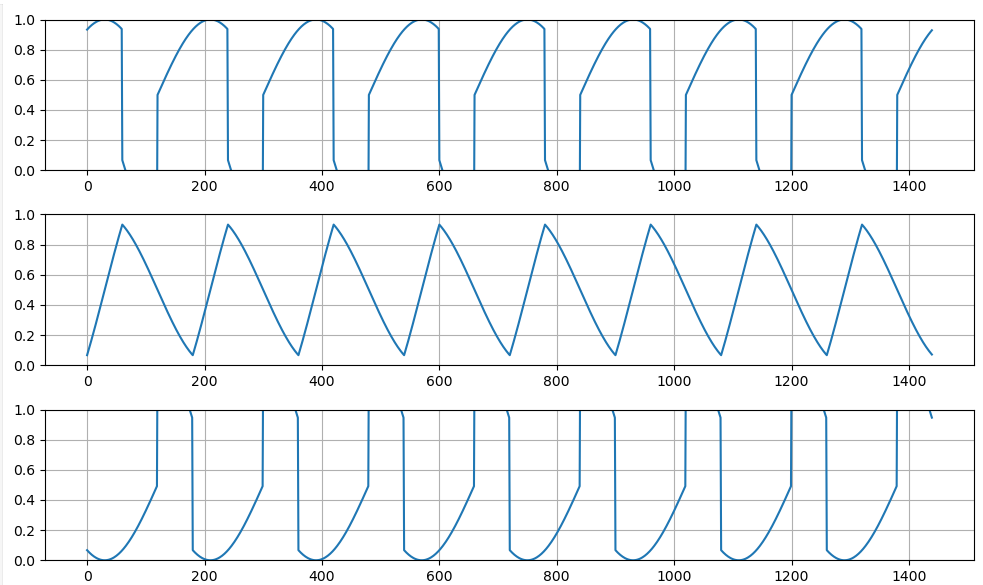

Haftasonu bir bakacaktım ama aklıma gelenleri söyleyeyim.
Çözünürlük düşük bu yüzden düşük hızlarda sektörler arası geçişlerde sorun yaşatabilir. Bundan dolayı imkan varsa 0-4095 deneyin.
Bir de tüm açıları 0-359 arası çevirdik demişsiniz ama tabloda 60 üzerinden indeksliyorsunuz 360 üzerinden yapmanız gerekli değil mi?
aslında svpwm için lut tablosunu sadece 60 derece için yapmam yeterli olabiliyor fakat inverse park ve park fonksiyonlarım için 0 ile 2pi arasında hesap olduğundan dolayı 360 a kadar olan tüm değerler hesaplandı.

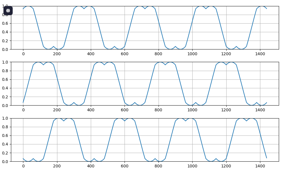

Aşağıdaki görselde svpwm kodlarının çıktısı görülmekte
Şu aşamada inverse park kodlarını da matlab üzerinde test ettim ve istenilen grafik çıktısını sağlıyor. sadece sektör belirleme yönteminden ve enkoder çözünürlüğünün yeterli olduğundan emin olmadığım için motor üstünde test gerçekleştiremedim.
Bu durumda senin istediğin şekilde çalışabilmesinin önündeki sorun enkoder gibi duruyor. Şu gönderdiğin grafik zaten svpwm için çalışma grafiğini oluşturmuş oluyor yani simülasyon doğru. Dediğim gibi bu durumda kalan şey daha yüksek çözünürlüklü enkoder bularak bakmak.

Ben hala indeksi %360 ile kullanman gerektiğini düşünüyorum. Onun dışında Mag=1 olarak kullanıyorsun, test için olsa gerek. Bunlar dışında kodda sorun yok gibi duruyor.
Bence bunun dışında belki donanımda sorun olabilir diye düşünüyorum? Belki mosfetler yetmiyordur ya da tork değerleri yanlış hesaplanmıştır.
şu anda matlab öğrenci lisansına erişemiyorum sanırım lisans hakkı doldu fakat sorun değil ayn kodları python üzerinde simüle ettiğimde aşağıdaki grafiği elde ediyorum(soldaki). Sizin dediğiniz gibi Mod360 aldığımda(sağda) grafikteki değişim görülmekte.
Donanımda doğrudan IPM kullanıyorum. Datasheet'e uygun olarak devre tasarımını gerçekleştirdim. Orada da hatalar olabilir harekete doğrudan etkisi olacağını sanmıyorum. Yazılımda mıknatıs sayısını değiştirdiğimde motor hareketinde bariz değişimler görebiliyorum.
Kabahat bende. Nasil olduysa cift kutplu motorla calisiyorsun diye cevap yaziyordum. En tepede bahsetmissin. Kusura bakma.
estağfurullah hocam ne kusuru.
Şimdi svpwm kodlarını ve sektörleri vs doğruladığıma göre kodlarda ilerleme kat edebilirim.
