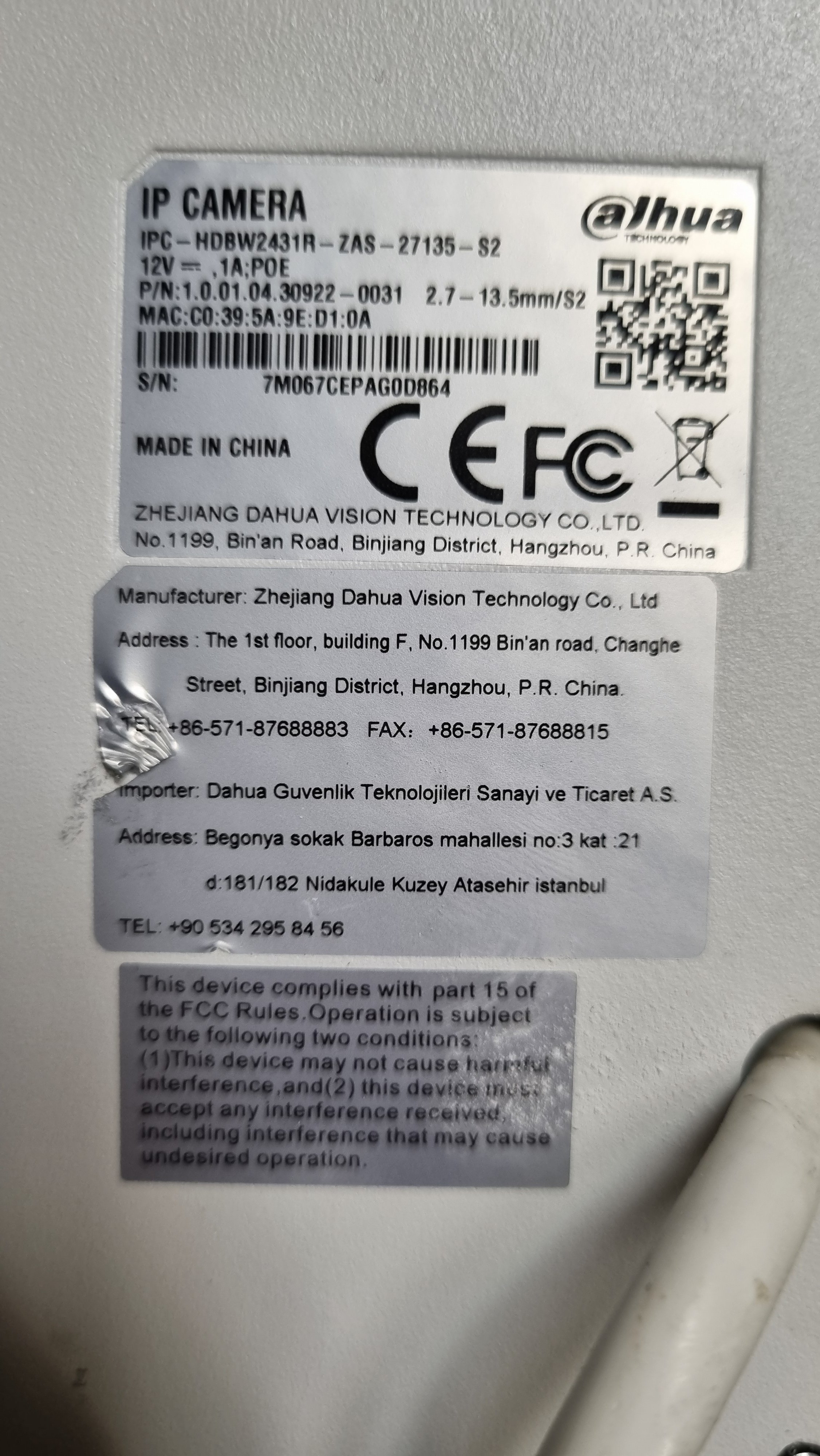

2 Tane IP Kamera (12V 1A POE), 6 tane ethernet bağlantılı avmlerdeki hamburgercilerin kullandığı reklam TV lerinden var.
Bunların hepsini bir switch de toplamam gerek.
TV ler gelmeden önce 2 adet kamera POE switch den gelen ethernet kablolara bağlıydı.
O kablolardan birini yeni bir switch'e girip TV lere internet sağlamam gerekiyor.
Burada biraz kafa karışıklığı yaşıyorum. Elimdeki kablo POE switch den geliyor. Yeni alacağım switch de POE mi olmalı? yoksa normal bir switch mi almam gerek?

1- POE switch sistem odasında ve bahsettiğim alana uzak. POE switch de boş port olsa bile metrelerce kablo çekilmesi lazım. Bu masrafa girmek istemiyorlar.
2- POE ethernet dediğim daha önce kameraya bağlı olan ethernet kablosu. O kabloda hem internet var, hemde kamera beslemesi.
Benden istenen o kabloyu hemen oracıkta lokal bir switch'e bağlayıp hem kameralara besleme ve internet sağlamak, hem de TV'lere sadece internet sağlamak.
Kafa karışıklığımda orada başlıyor. POE switch alıp taksam TV'lere 12V voltaj mı vermiş olurum? Normal Switch alsam POE kameraları nasıl besleyeceğim?

POE kamera takabilmeniz için switch mutlaka POE olmalı. Yani oradaki kameraları harici besleme olmadan besleyecekseniz POE switch şart.
Not:
1- anlaşılması için ikinci kamerayı ayırdım. Onu da yeni POE switch ile beslemekte sakınca yok.
2- POE switchlerde 2 şey önemli:
. a- Genelde her çıkış POE desteklemez. Bir kısmı standart çıkıştır.
. b- Güç desteği ve desteklenen protokoller (8023af max 15 watt, 8023at max 25 watt)
Diğer bir alternatif de POE Splitter kullanmak. Bunu bir sonraki mesajda anlatacağım..

POE Switch için voltaj olayına takılma, cihaz (kamera) tarafındaki POE devresi Switch ile haberleşerek bir ortak protokol seçiyor ve regülasyon vs yapıyor.
Ancak POE splitter için marka-modele göre çıkış voltajı sabit oluyor ya da düğme ile sen seçiyorsun.
Özetle 3 seçenek var,
1- eğer switch ile kameralardan birisi arasına bir tane de güç kblosu çekme imkaın varsa, bir sıradan switch alıp, bir de uygun splitter ile işi çözebilirsin.
2- bu kabloyu çekme imkanın yoksa, yeni alacağın switch de POE olmak zorunda. Gelen kablonun POE olmasından değil, kameralar için POE lazım olduğundan.
3- kameralardan birini adaptör ile besleyeceksin.
