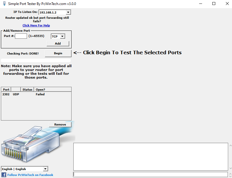

Şuan server kurulu duruyor yine de kapalı gözüküyor. Ayrıca bunun için ayrı programda da denedim sanırım bu program dinleme de yapıyor bunda da kapalı duruyor

Şimdi baktım da, port checker siteleri sadece TCP için test yapıyorlar. UDP için de sadece bilinen standart portlarda test yapılıyor. Bu da UDP nin özelliğinden kaynaklanıyor. UDP de bir bağlantı (connection) kavramı yok. Paketi gönderiyorsun bir IP adres ve porta, artık birisi aldıysa aldı, bunu bilemiyorsun. TCP = iadeli taahütlü posta, UDP = normal posta.
Şimdi şöyle bir test yaptım: Forum sunucusunda firewall'da 5201 portunu açtım, hem UDP için hem de TCP için. Eğer TCP 5201 de dinleme yaparsam, port checker "open" diyor. Ama eğer UDP 5201 de dinleme yaparsam o zaman port checker "closed" diyor. UDP test eden port checker'ler bile "closed" diyor, çünkü bir veri gönderiyor ama gelen cevabın ne olması gerektiği belli değil, cevap gelmeyince de "closed" diyor herhalde.
Modemde ki portu TCP/UDP yaptım halen closed gözüküyor programda da sitede de.

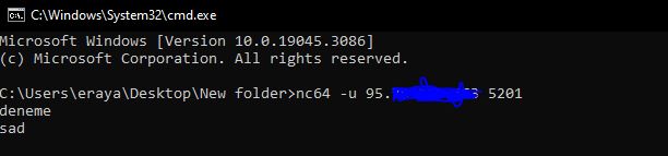

Kesin olarak şöyle test edebilirsin:
Bilgisayar "netcat" programını kur. Sonra da UDP 2302 de dinleme yapacak şekilde çalıştır. Aşağıdaki komut satırındaki gibi:
netcat -l -u -p 2302
Sonra da farklı bir IP adresinden (başka bir arkadaşının bilgisayarından olabilir) şu komut ile bir veri paketi gönder:
netcat -u <senin public ip addres> 2302
Deneme bir iki uc
Bunu yapınca, senin bilgisayarda çalışan netcat programının bu gönderilen veriyi aynen görüntülemesi lazım.

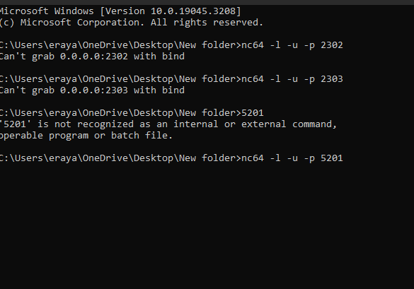

garip bi şekilde 2302 2303 portlarını dinleyemedim ama 5201 portunu açıp denedim yine de olmuyor.
